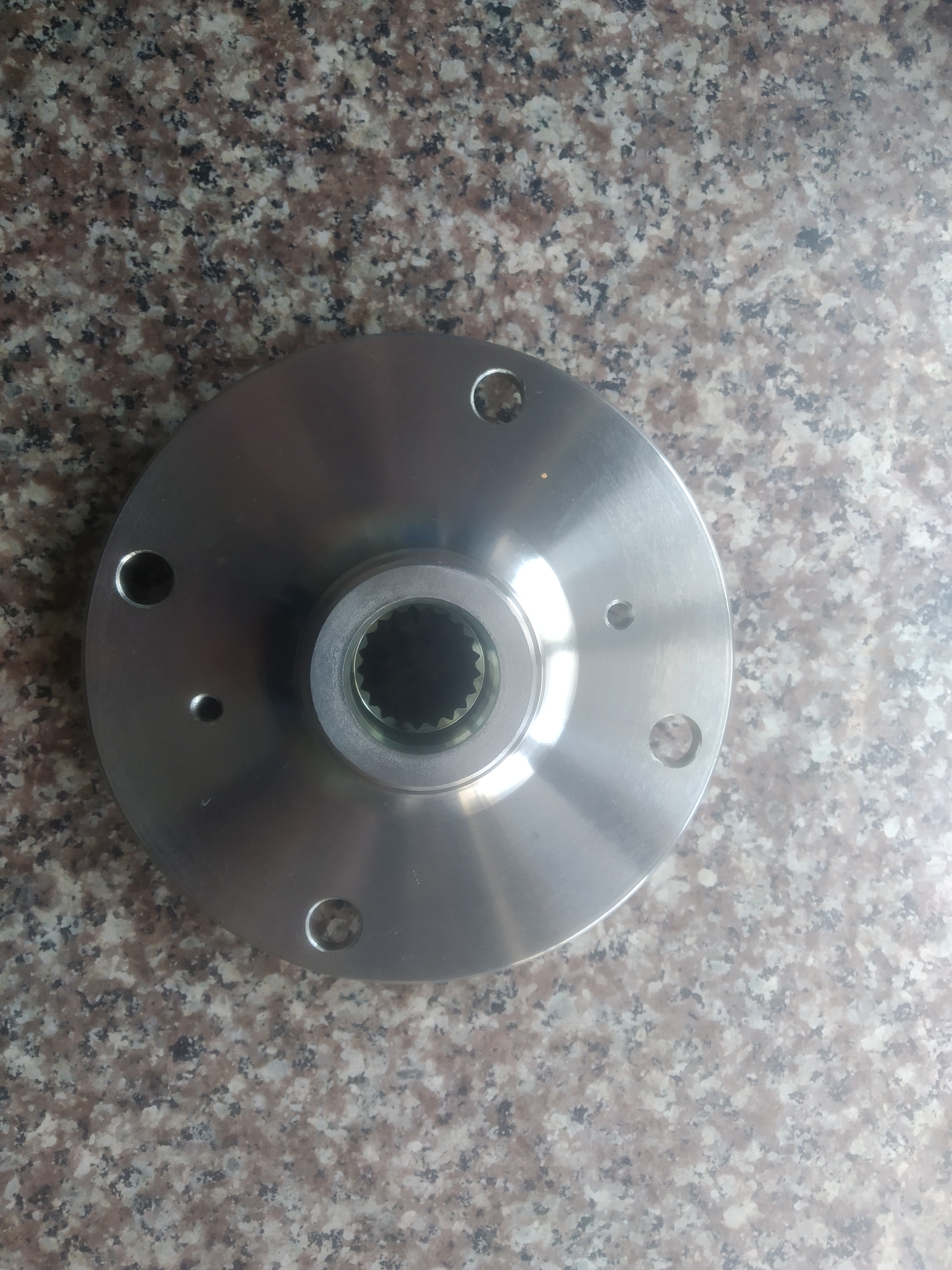

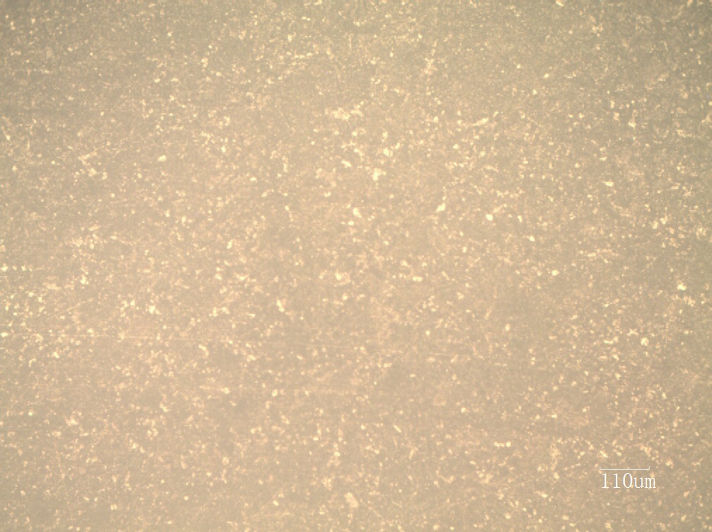

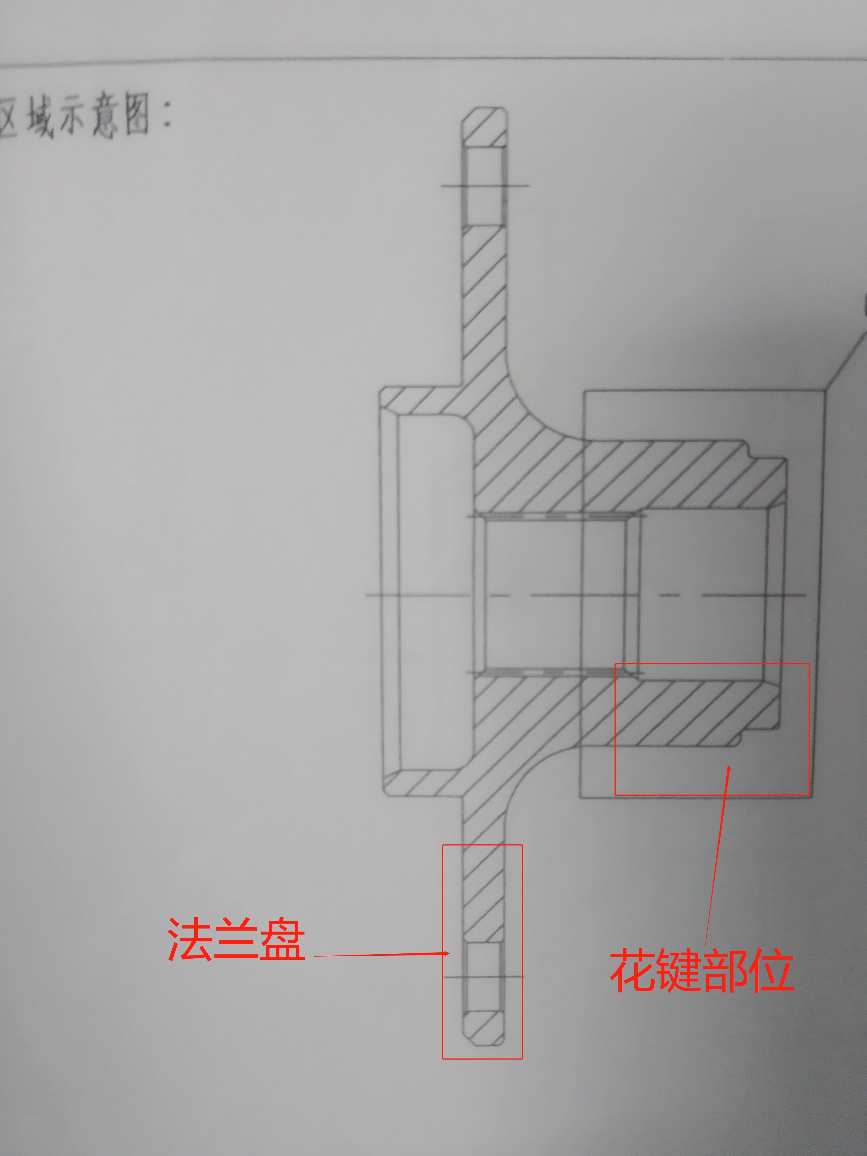

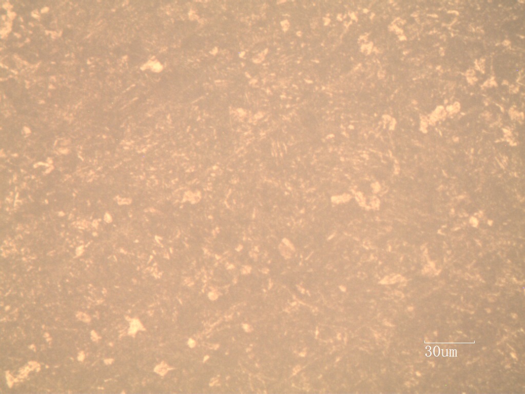

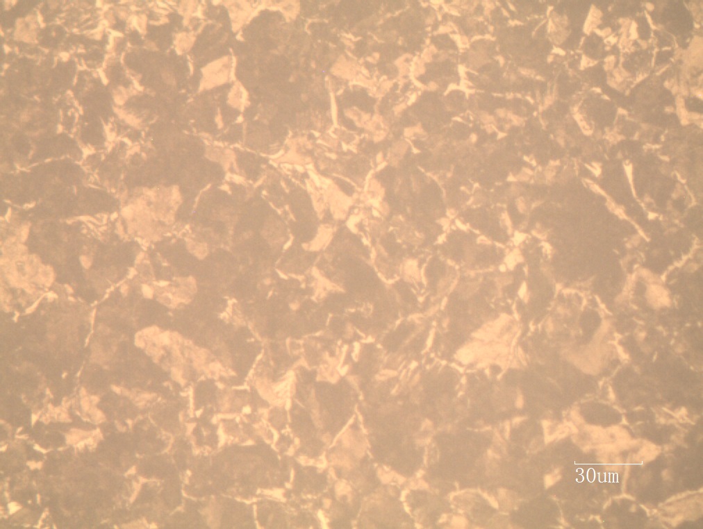

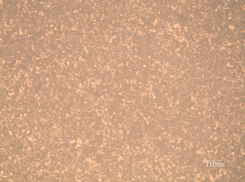

我司生产的产品 调制后感应淬火,现在出现一个问题 工件不同位置组织差异很大 ,请教各位前辈 是什么原因造成的 ,可用怎样的方式进行控制与改善
工件实物
工件实物
检测位置
检测位置
法兰盘处100X
法兰盘处100X
法兰盘处500X
法兰盘处500X
花键部 100X
花键部 100X
花键部 500X
花键部 500X

 楼主| 发表于 2020-8-21 16:25:07 | 显示全部楼层
花键部位图片标尺描述发反了

从金相组织来看应该是热处理工艺存在不足。最好描述一下你的调质工艺。

花键部位冷却速度慢了,已经有网状铁素体析出,楼主先把调质工艺说一下吧。

这个产品调质应该是放在毛坯阶段调质的,调质后再机加工,毛坯阶段调质,尺寸这么大,而且本身是一个法兰盘,各处尺寸差异也比较大,调质组织差异是避免不了的,优化方式只能提高冷却能力,或者尽量机加工一部分再调质(机加工要考虑尺寸效应对裂纹的影响)

多大尺寸?看图片是由先共析铁素体产生,应该是那部分冷却速度比较慢造成的。具体冷却速度慢的原因一个是尺寸太大,另一方面可能是冷却介质选择不当,也可能是原材料成分偏析严重,可以排查。

 楼主| 发表于 2020-8-28 23:10:15 | 显示全部楼层
嗯嗯,公司技术的结论也是这样的,冷却介质的性能不够
