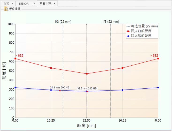

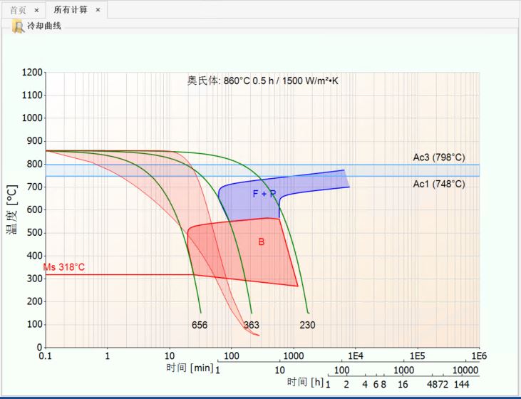

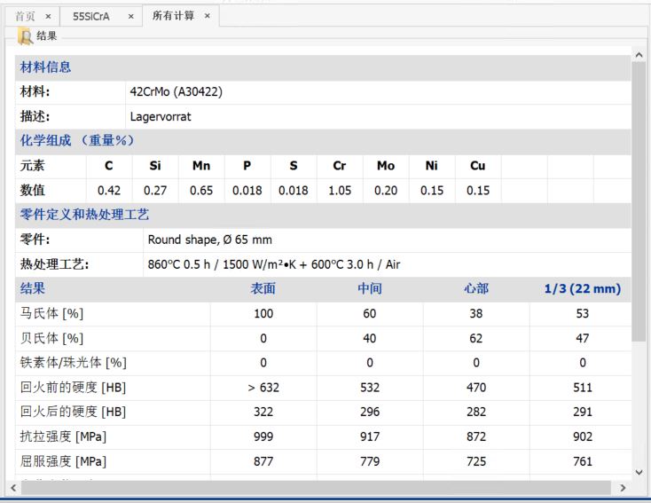

发表于 2020-9-5 20:31:46 | 显示全部楼层
详见所附的模拟计算结果。

匿名  发表于 2020-9-7 08:31:00
Consulting 发表于 2020-9-5 20:31
详见所附的模拟计算结果。
你这个模拟软件是什么软件,模拟结果与实际的符合度有多少?
这是用索默热处理软件模拟计算的。软件一般的符合度可以达到95%。
这个模拟只是根据常规的材料成分、淬火油种类、冷却系统和淬火堆放方式模拟计算。如果有特定的材料成分和相关信息标定软件的冷却换热系数,则计算比较准确。

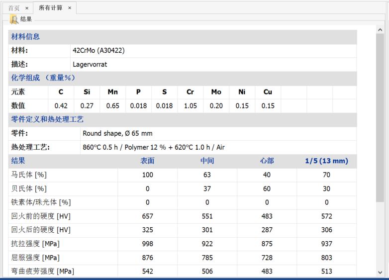

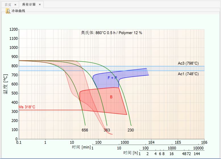

签到天数: 432 天
发表于 2020-9-10 10:21:44 | 显示全部楼层
用淬火液硬度更没问题,只是回火温度比油淬高一些。下面是模拟的结果。

签到天数: 432 天
发表于 2020-9-10 15:46:46 来自手机 | 显示全部楼层
z176346157 发表于 2020-9-10 14:40
好强大,这是个什么软件?
这是用索默结构钢淬火回火模拟计算软件Hardenability模拟计算的。
