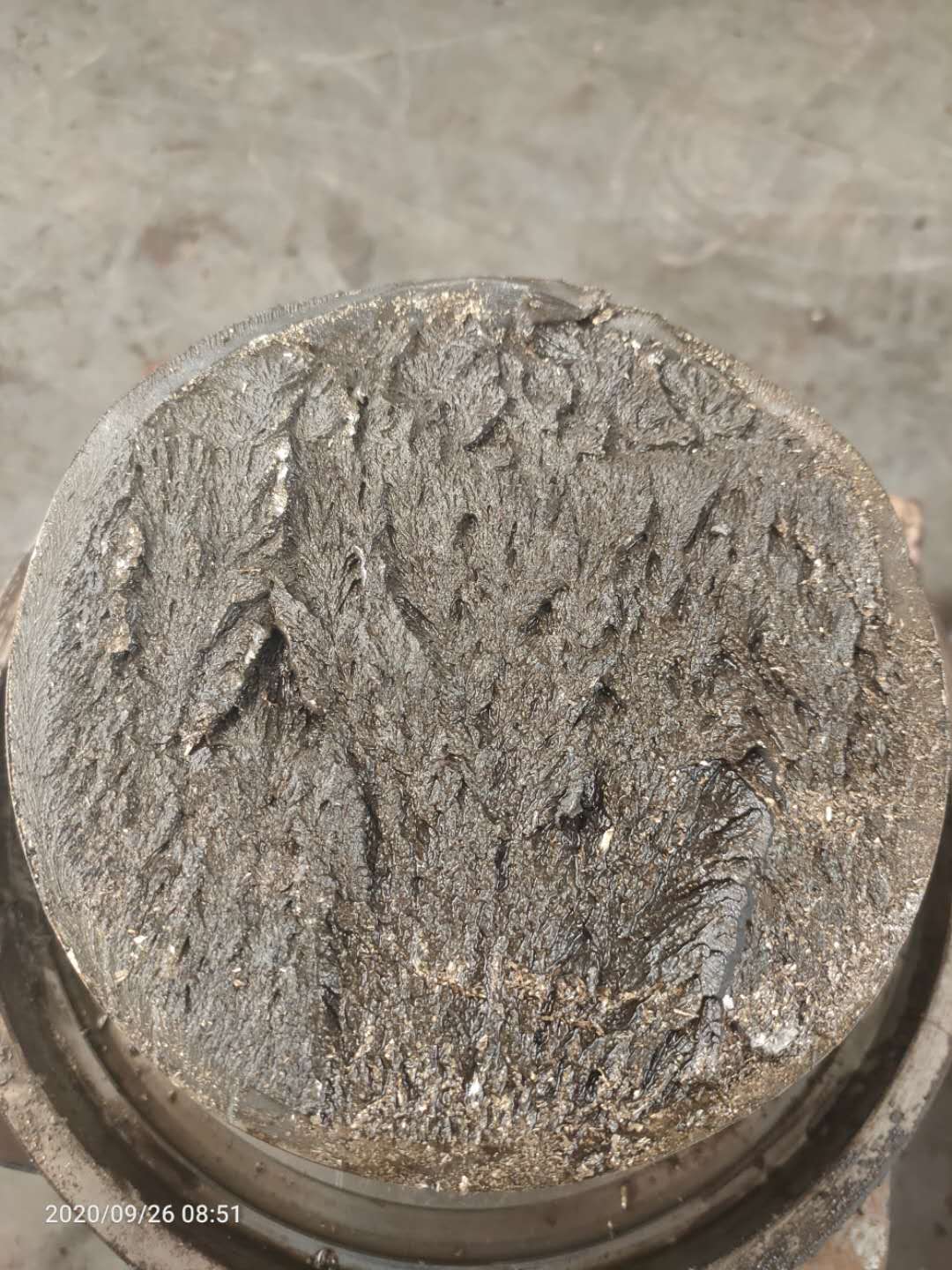

材质:42CrMo
直径:φ160
热处理:调质+中频
使用过程中断裂
目前验证了化学成分、淬硬深度、硬度、基体性能及相关的组织
从断口分析方面,是哪种失效方式及失效源在哪里,请各位大侠们指点
材质:42CrMo
材质:42CrMo

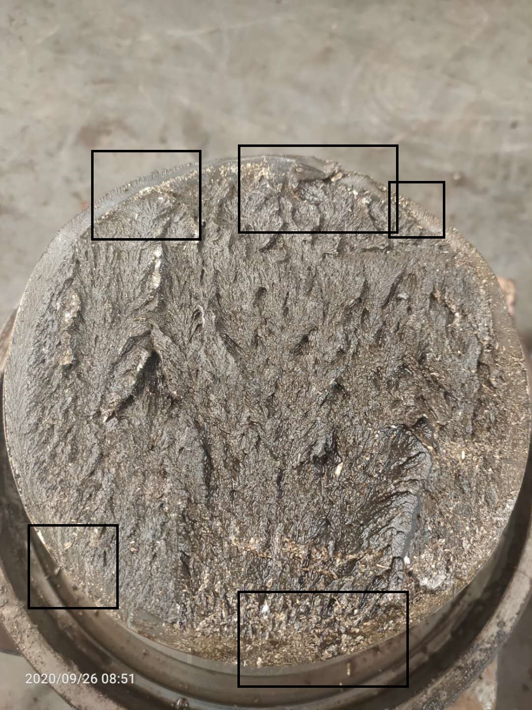

看着像多源开裂,建议从照片中框线处取样金相分析,看是否存在过热,过烧及锻造折叠特征

脆断特征明显~~~~~~~~~~~~~~
签到天数: 99 天
 楼主| 发表于 2020-10-19 11:36:05 | 显示全部楼层
能详细说明下吗?哪些情况下会产生脆断
签到天数: 130 天
发表于 2020-10-20 11:27:34 | 显示全部楼层
对影成双 发表于 2020-10-19 11:36
能详细说明下吗?哪些情况下会产生脆断
没有明显的疲劳扩展区,剪切唇不明显,几乎没有塑性变形,断口几乎无缩颈,端口呈裂纹急速扩展的人字形花样,整个断面为岩石状或冰糖块状。大截面锻件的断口还能看到白点
转动断口时可以观察到闪闪发光的小平面(你试试看),解离面。
常见脆断有:氢脆断裂,应力腐蚀断裂,低温脆断,回火脆性断裂等,因为不知道你的工件整体样貌和使用条件等一系列情况(甚至没有侧面的照片等),只能给思路,你去检查。
机制有两种:穿晶(解离)脆断,沿晶脆断
简单总结,可能不全,供参考:
穿晶:
低温,高应变,大应力集中等条件下发生;
沿晶:
a.脆性相/杂质原子再晶界沉淀
b.氢脆
c. 回火脆性

图片表面应该不是断口断裂时的样子,被污染了,不好观察。还有这样的轴难道生产过程中不进行超探和表面探伤吗?严谨一点的做法应是:锻造→机加工→1.1超探→1.2表面着色探伤→调质→中频→(2.1超探→2.2表面着色探伤)→表面磨加工→3.1超探→3.2表面着色探伤。这样的做法起码能保证确认成品表面及心部没有裂纹。第1次探伤可以确认锻件质量,第2次探伤能确认热处理是否产生裂纹,第3次探伤可确认成品质量。简单点可省去第2次探伤,但第1次和第3次应该是必要。

断口是从产品上拿出的实际样子,整个断口覆盖着铜粉,定性为脆断,但产品自身品质符合性验证没有问题,大应力集中

工程机械上面的销轴么,去年我公司有一根轴断裂,断口形态差不多,表面镀铬,送去分析,报告是氢脆.

表面有铜粉是指表面做过电镀铜处理吗?如果是那氢脆的可能性就很大,42CrMo氢敏感性很强,容易造成氢脆断裂,电镀完后需要去氢处理。一般硬度在30HRC以上就很容易造成氢脆断裂。
需要提供一下详细的制造工艺和金相分析图片才能做分析,这个材料可能存在硫化物超标。
