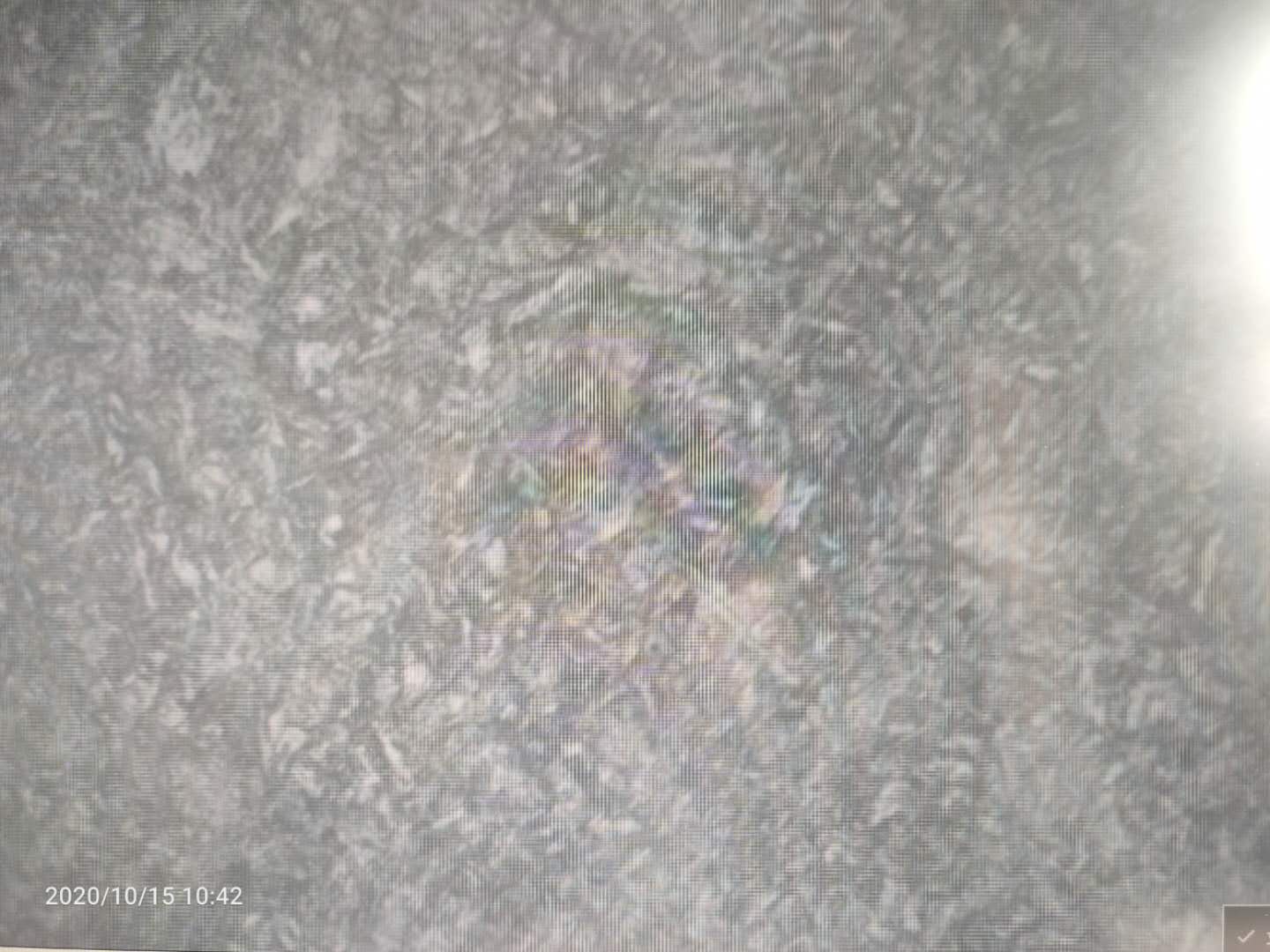

材料:20CrMnTiH5
热处理工艺:淬火+高温回火,-40℃冲击功低,追加高温回火
同一件对称位置取样,抗拉屈服延伸合格,冲击功更低
冲击块金相检测图片如下:
组织状态
最佳答案
查看完整内容
这材料你是没有渗碳直接淬火做的吧,首先你硬度肯定不高,淬硬层太浅,梯度不合格,造成回火后性能不合格,冲击功和淬硬层深度和晶粒度关系最直接

是的,非渗碳处理,正火+调质!同一件,第一次取样,拉伸数据都合格,冲击功比标准稍低;提高回火温度再次取样(取样位置相对一致);拉伸数据都合格,冲击值只有不到10!所以对冲击试块进行了硬度确认:硬度30.5~32.0HRc;非金属夹杂确认:合格,组织确认:如上图所示(非回火索氏体常规状态),所以请教下
另外拉伸数据虽然都合格,看断口显示脆性状态

强度指标要求多少,你现在冲击试样的硬度30.5-32HRC,这个硬度相对来说还是高一些,而且是-40℃做冲击,建议确认下强度指标和冲击功值的配合,强度和冲击韧性一般是成反比的。

没检测淬火组织,硬度合格后就直接回火取样了。冲击功不合格,做了下冲击功试块的金相如上图,个人感觉组织不正常,但不至于影响这么大

大家能看到组织图片吗?
我的初衷是冲击功不合格,我们是否能从组织图片中发现不合格的原因?(这个原因可能是淬火不良、可能是原材不良等)或者组织没有任何问题,可能其他因素影响

金相照片不是很清晰,很难分辨是什么组织,如果金相清晰的话应该可以从金相 组织上看出一下端倪

金相图片看不清楚,以这种材料的C当量而言,冲击做到100以上应该很正常,把原材料成分和工艺及执行过程再梳理一遍吧
