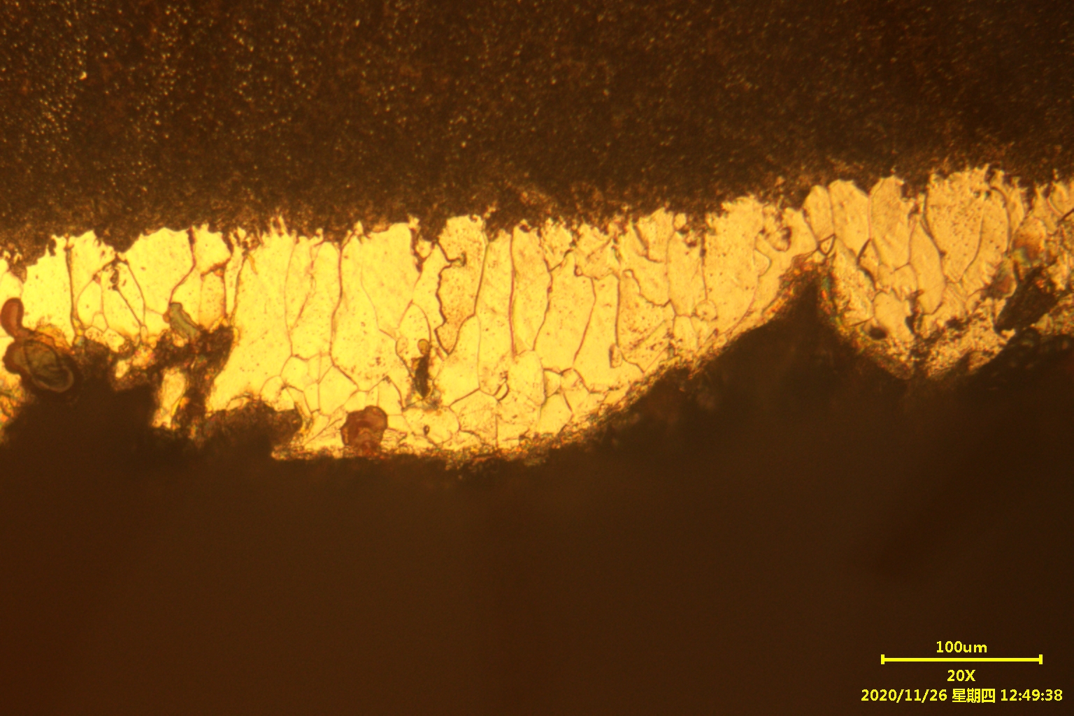

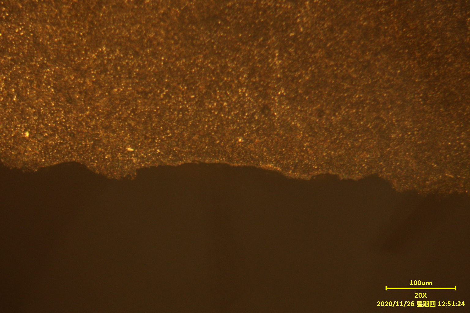

我有一个GCr15材料的产品,产品带有裂纹(裂纹上无脱碳),850度进行淬火,淬火后表面无明显脱碳,但是原裂纹上却产生了严重脱碳,有人能解释这是为何吗,为何表面无脱碳却在原裂纹上产生严重脱碳
裂纹处状态
裂纹处状态
表面状态
表面状态

这个是在热处理前就已经脱碳了。

这个是在热处理前就已经脱碳了。
签到天数: 176 天
 楼主| 发表于 2020-11-26 12:37:03 | 显示全部楼层
183222009 发表于 2020-11-26 12:32
这个是在热处理前就已经脱碳了。
但是我热处理前看了,没有看到裂纹上脱碳
签到天数: 366 天
发表于 2020-11-26 12:43:28 | 显示全部楼层
tanxiang1985 发表于 2020-11-26 12:37
但是我热处理前看了,没有看到裂纹上脱碳
热处理的过程中如果有气氛保护的话就不会有脱碳的现象,可能是锻造的皮下裂纹热处理后扩展开呢?
签到天数: 176 天
 楼主| 发表于 2020-11-26 13:10:18 | 显示全部楼层
锻造的皮下裂纹?什么意思,具体解释下
签到天数: 176 天
 楼主| 发表于 2020-11-26 13:12:29 | 显示全部楼层
tanxiang1985 发表于 2020-11-26 13:10
锻造的皮下裂纹?什么意思,具体解释下
没有保护气氛,但是加热时间短,所以表面没有什么脱碳。但是这个裂纹上我就想不通了
签到天数: 1416 天
发表于 2020-11-26 15:25:50 | 显示全部楼层
有可能锻打的时候就出现了, 和你现在的热处理没关系
签到天数: 176 天
 楼主| 发表于 2020-11-30 10:21:07 | 显示全部楼层
如果锻打就有,为何看不到脱碳呢
签到天数: 176 天
 楼主| 发表于 2020-11-30 10:23:19 | 显示全部楼层
tanxiang1985 发表于 2020-11-30 10:21
如果锻打就有,为何看不到脱碳呢
我是说如果锻打就有,为何我热处理前为何看不到脱碳
