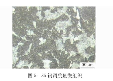

很多碳钢在淬不透的情况下,会产生类似铁素体一样的组织,但是又不是铁素体,请问这种组织的形成原因及原理是什么
白色区域形成原因
白色区域形成原因

这个不是很明显嘛
35钢淬透性一般,芯部 淬不透,那淬不透的组织是什么?不就是珠光体+铁素体么?CCT图看看便知。
至于书上写的这段,看看就好,有黑色小颗粒就是回火产物?就是回火索氏体?回火索氏体定义恐怕不是这样的。如果淬火没有生成马氏体或者贝氏体,那回火又怎么会有回火索氏体呢?
所以这就是铁素体上分布了一些碳化物而已。虽然看起来和回火索氏体有点像,但绝对不是。
编辑完上面一段我又翻到上面看了下,发现图5并没有说是什么部位的组织,黑色的也没有说是珠光体还是回火M,但是既然他写了“但是”两个字,我想应该不是铁素体+珠光体了。
那我就再猜一下,这有两种可能,第一种就是靠近表面,有脱碳现象,第二种就是次表面没有完全淬硬,形成M+B的组织,灰色区域是贝氏体回火组织,也可以叫回火索氏体。
中低碳钢和低合金钢这类组织比较常见。

原材料态时的原铁素体块间区域,经加热,碳量少,淬透性弱,淬火后易形成非马组织,而形成低碳贝氏体或保留原始铁素体等

这个解释很有道理,低碳钢或者像35钢这样的材料淬不透时最容易出现这个问题,

谢谢你的评论,从目前我们的实际现状来看,是贝氏体的可能性最大

黑色是淬火屈氏体,白色是淬火马氏体

就是珠光体嘛,不能看做回火后的产物

材料淬透性有局限,特别是大型零件,前期热处理工艺不健全,心部材料有块状或者网状铁素体很正常。如果有必要,可以整体改变工艺,最后淬火加热时尽可能烧透,增加冷烈度,增加淬透性,可以改善。比如35钢,硬度达到hrc50以上,淬透可以增加一倍。
