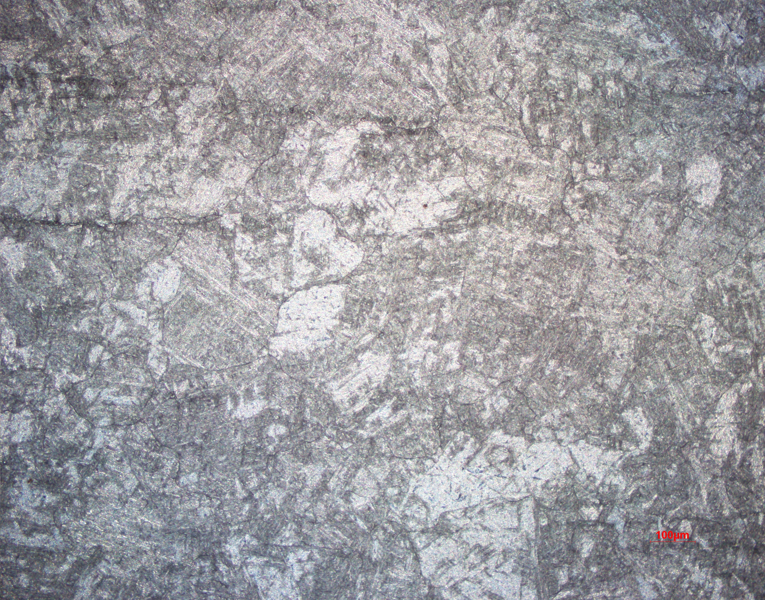

P92钢,由于热加工变形较小,钢材成型+调质处理后遗传了扩散退火的粗大组织,出现粗晶和混晶现象,如图1所示。

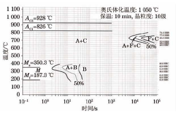

工厂方案是对此种变形量的P92进行等温退火处理,原理见图2,此为P92的TTT图,可以看到,在730℃左右进行长时间保温后,奥氏体会转变成P+F,此举能够破除组织遗传现象,获得较细的晶粒,晶粒度约为7-9级。
但是工厂做的等温退火并不是快速冷却至730℃再等温的(TTT图是快速冷却至指定温度而测出的),大型工件这不现实,我们都是炉冷至730℃再等温,光炉冷的时间就有10个小时左右。

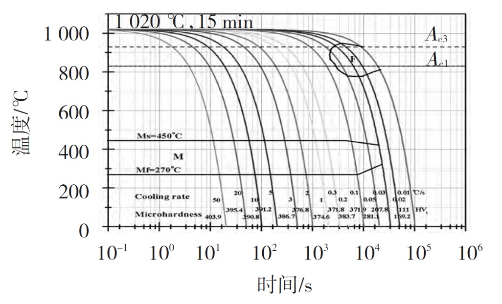

这其实更接近于CCT图的情况,如图3,为P92的典型CCT图,可以看出,冷速为0.01℃/s的时候组织已经获得到了平衡组织P+F,而计算下来,0.01℃/s的冷速从1050℃冷却到730℃是8个多小时,和我们炉冷速度差不多。
按照CCT图来讲,我们炉冷至730℃应该已经获得了平衡组织了,实际不然,根据经验,炉冷至730℃直接出炉水冷后测得的晶粒度为4级-8级左右,依然存在马氏体组织还有混晶现象。所以我们在730℃还继续保温相当长的时间。按照经验,大概需要15-30小时的长时间保温后,组织才趋于平衡和细化,获得8级左右的均匀晶粒。

1.        通过CCT图和TTT图我们可以发现,CCT图的C曲线在TTT图的上方,CCT图的P转变终了温度大概在800℃左右,然而TTT图800℃~650℃均能被P转变C曲线覆盖。那我这炉冷后等温的情况到底是参照TTT图还是CCT图?如果参照CCT图,炉冷至730应该已经完成转变,继续保温应该不再出现组织变化,但实际并非如此。但是如果参照TTT图,我这鼻尖温度还是730℃吗?会不会因为炉冷而发生变化?我现场需要这么长的保温时间会不会是因为鼻尖温度没找准?

应该按CCT图。会不会是各个位置的工件冷却不均造成的。

TTT图,组织转变完全,需要时间的,不是瞬间的,CCT图,连续冷却,根据冷却曲线挂到的组织都会生成。奥氏体化后,组织转变有过冷度的要求,过冷度越大,形核率越高,组织越细小。翻翻专业书,就能找到答案。
