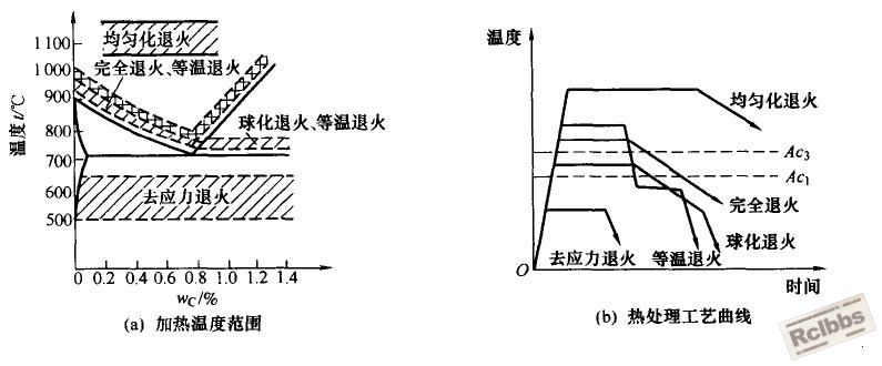

论坛上关于再结晶退火的帖子太少了,是因为用得少吗?
再结晶温度一般书上讲的是T熔+150~200,温度不应高于Ac1,否则会引起相变重结晶,在此请教各位老师它能细化晶粒的机理是什么再结晶退火的时间是怎么确定的??还有除了冷变形的条件下运用,还应用于什么场合?谢谢~~~

二楼的意思是再结晶退火是完全退火?但是完全退火的加热温度与再结晶退火温度就不一样啊!我翻了一些金属学的书,很少有介绍再结晶退火的,难道再结晶退火是其它退火中一种的别称?请各位多多赐教~~~

再结晶退火一般不发生相变。将冷加工挤碎、压扁、拉长的晶粒,通过加热,使其原子活化然后得到晶粒的恢复。这一退火工艺叫再结晶退火。现在钢管生产,保持器生产消除冷作硬化普遍应用。

楼主你好,你大概是没搞清再结晶退火,重结晶退火(这个才“也叫完全退火”)。
再结晶退火主要是用于冷变形后去除应力,把晶粒还原到等轴状态用的。

再结晶退火温度是材料的再结晶温度以上100到200度,金属再结晶温度=(0.3—0.4)金属的熔点。
细化机理:畸变晶粒通过形核防晶粒长大而形成新的无畸变的等轴晶粒,刚开始得到是比较细小的而均匀的等轴晶粒,但如果温度继续升高或者是延长保温时间,再结晶的晶粒又以相互吞并的方式长大,那样就会导致晶粒粗大,生产中要注意时间和温度。
  保温时间以完成晶粒转变为准。这个保温时间和温度也有很大关系。
再结晶退火一般用天冷塑变形的金属。
