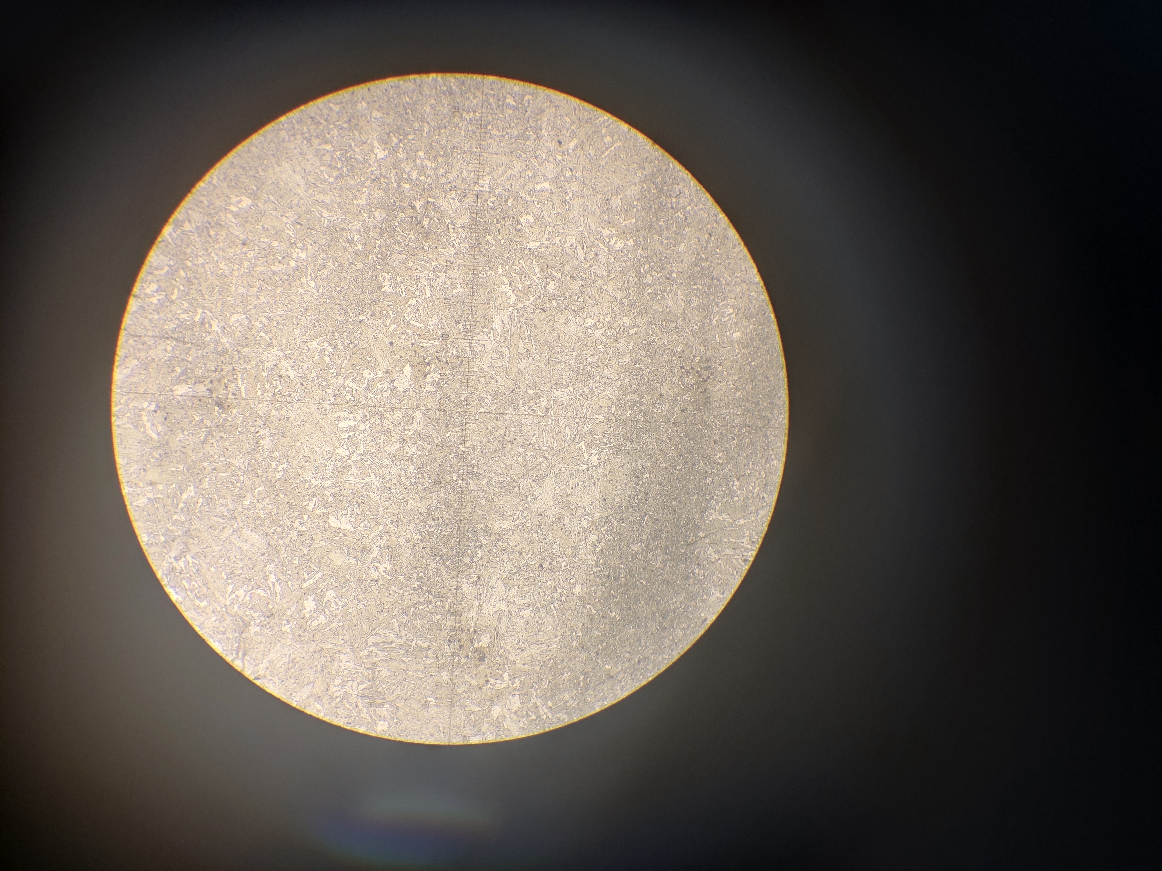

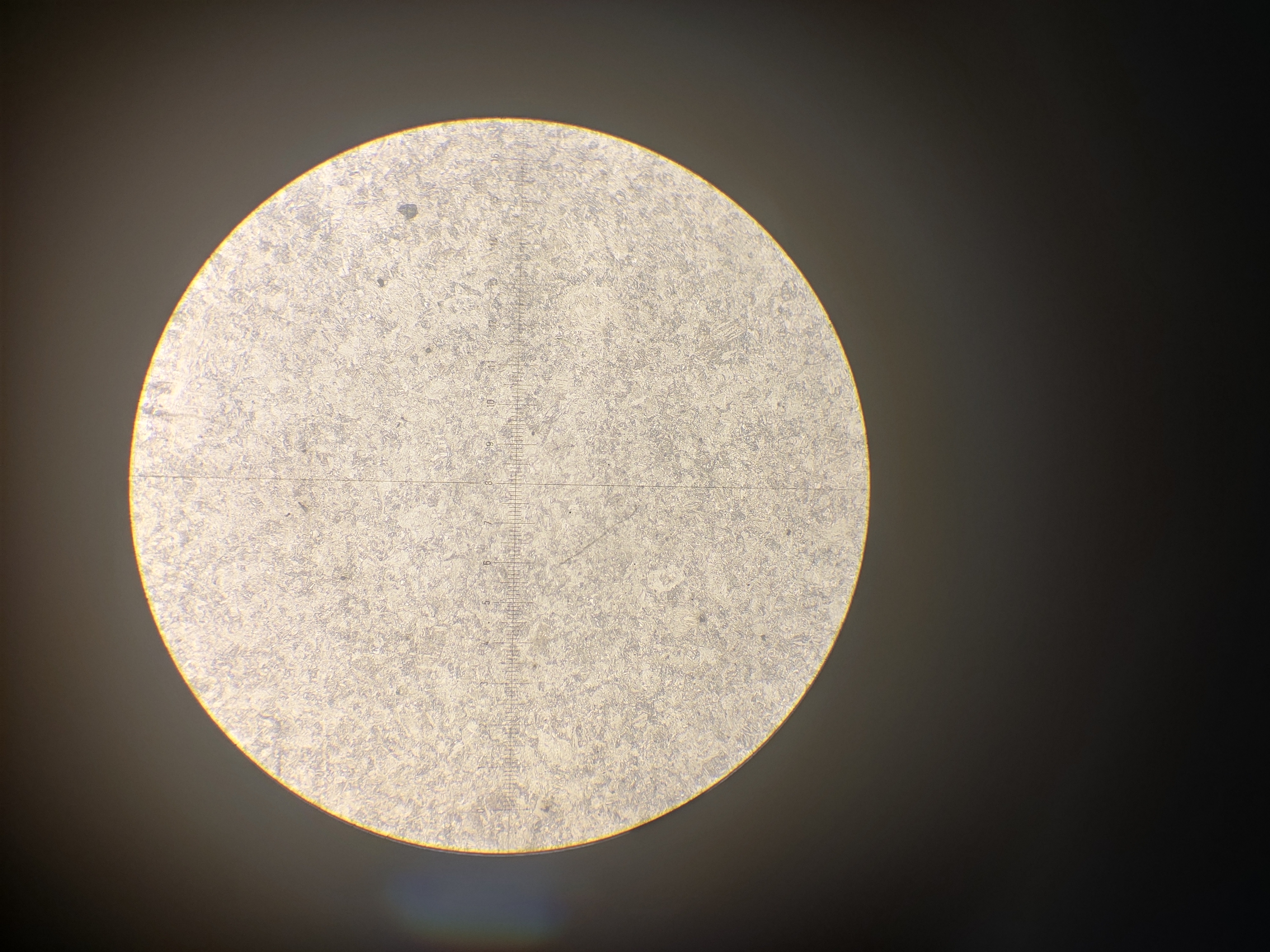

是这样的,我现在有一个工件,做机械性能,心部的机械性能其它都好,但就是冲击功不好,表面的机械性能都很好,因为是高温回火,看组织表面的试样基本都是回火索氏体,但是心部的就有铁素体,我分不来是先共析铁素体还是未溶铁素体了,所以想请教一下大神能不能帮忙分析一下呀

一般是先共析铁素体,因为加热比冷却更容易实现。

我把图片传上来帮我看一下哈,一个是心部的100X,一个是割环的100X,
100倍心部
100倍心部
100倍割环
100倍割环

发表于 2021-11-8 12:31:58 | 显示全部楼层
从100块芯部看,是未溶铁素体。芯部未溶所以韧性达不到,机械性能也很有差异的。

发表于 2021-11-8 19:43:45 | 显示全部楼层
心部有未溶铁素体和贝氏体,未见先共析铁素体-------------------------------------

大神,那问一下我这个工艺,以前同样的也做过,都好好的,这个怎么会出现未溶铁素体的呀,这个跟锻造的时 ...
我不知道你什么工艺,芯部有未溶铁素体主要还是热处理工艺关系;另外看着针条状的未溶铁素体形态与锻造后的基体组织形态是有关。
