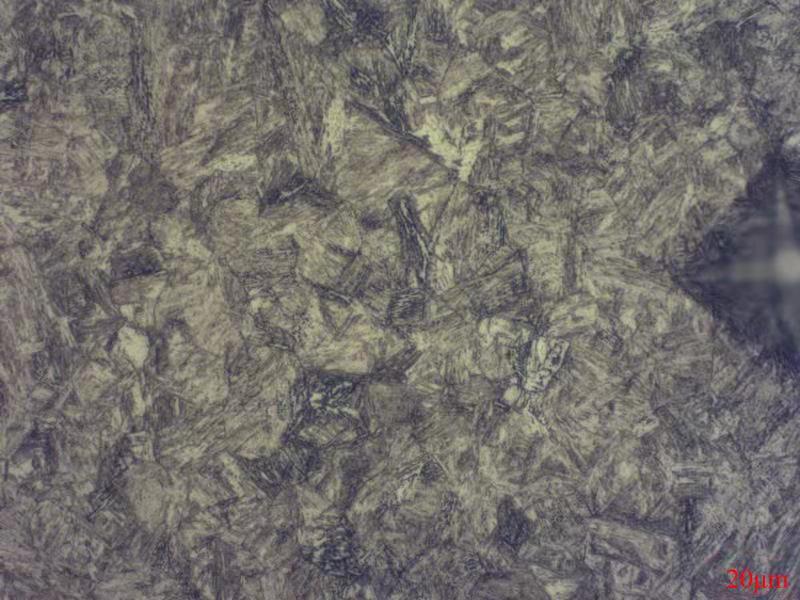

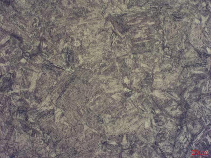

同行们看看除了低碳马氏体还有些什么
金相图
金相图
金相图
金相图

发表于 2021-12-15 11:28:32 | 显示全部楼层
这个不就是典型板条马氏体+贝氏体结构,渗碳淬火芯部典型组织
签到天数: 1271 天
发表于 2021-12-15 13:40:57 | 显示全部楼层
是心部组织吗?还有屈氏体,可以浅腐蚀再看看
签到天数: 327 天
发表于 2021-12-15 15:27:33 | 显示全部楼层
板条马氏体+贝氏体+少量晶界托氏体和极少量的铁素体
签到天数: 874 天
 楼主| 发表于 2021-12-15 16:28:45 | 显示全部楼层
:handshake 我也这样认为。
签到天数: 874 天
 楼主| 发表于 2021-12-15 16:30:27 | 显示全部楼层
是的是心部组织,是有点腐蚀过深。
签到天数: 874 天
 楼主| 发表于 2021-12-15 16:33:07 | 显示全部楼层
嗯是的,但里面应该还有内容,只是腐蚀过深了一些。跟同事讨论过,有不同意见。
签到天数: 2258 天
发表于 2021-12-16 08:17:40 | 显示全部楼层
如果按照正常评级就是板条马氏体+贝氏体,有极少量铁素体;这个在渗碳淬火标准里面有样图的,至于其它组织,从现在的结果看不到的,或者几乎看不到,去争论也没有多大意义。
签到天数: 874 天
 楼主| 发表于 2021-12-16 11:36:43 | 显示全部楼层
dzkyx1314 发表于 2021-12-16 08:17
如果按照正常评级就是板条马氏体+贝氏体,有极少量铁素体;这个在渗碳淬火标准里面有样图的,至于其它组 ...
:handshake
签到天数: 44 天
发表于 2021-12-17 15:01:53 | 显示全部楼层
:victory::victory:
签到天数: 132 天
发表于 2021-12-18 09:12:10 | 显示全部楼层
8楼说的是,基本组织就是这些
