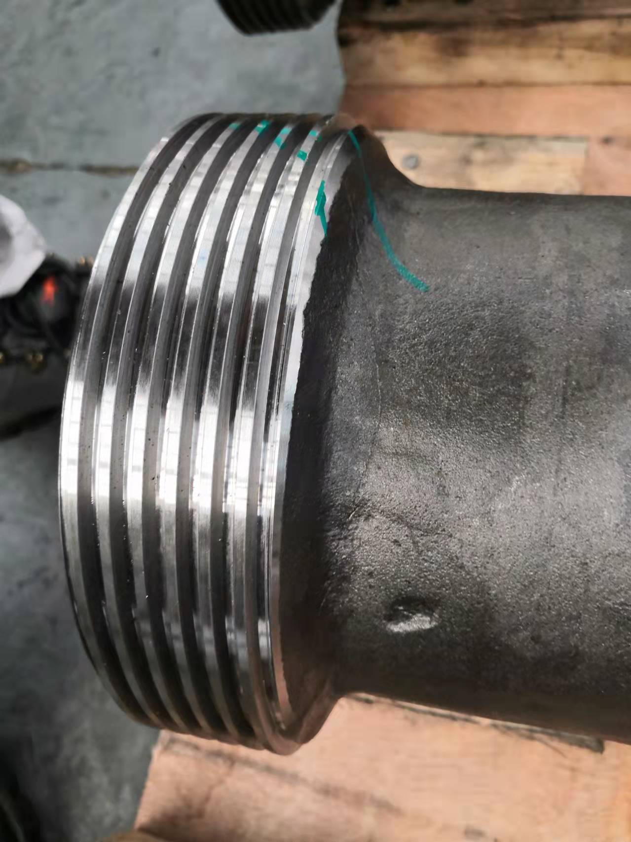

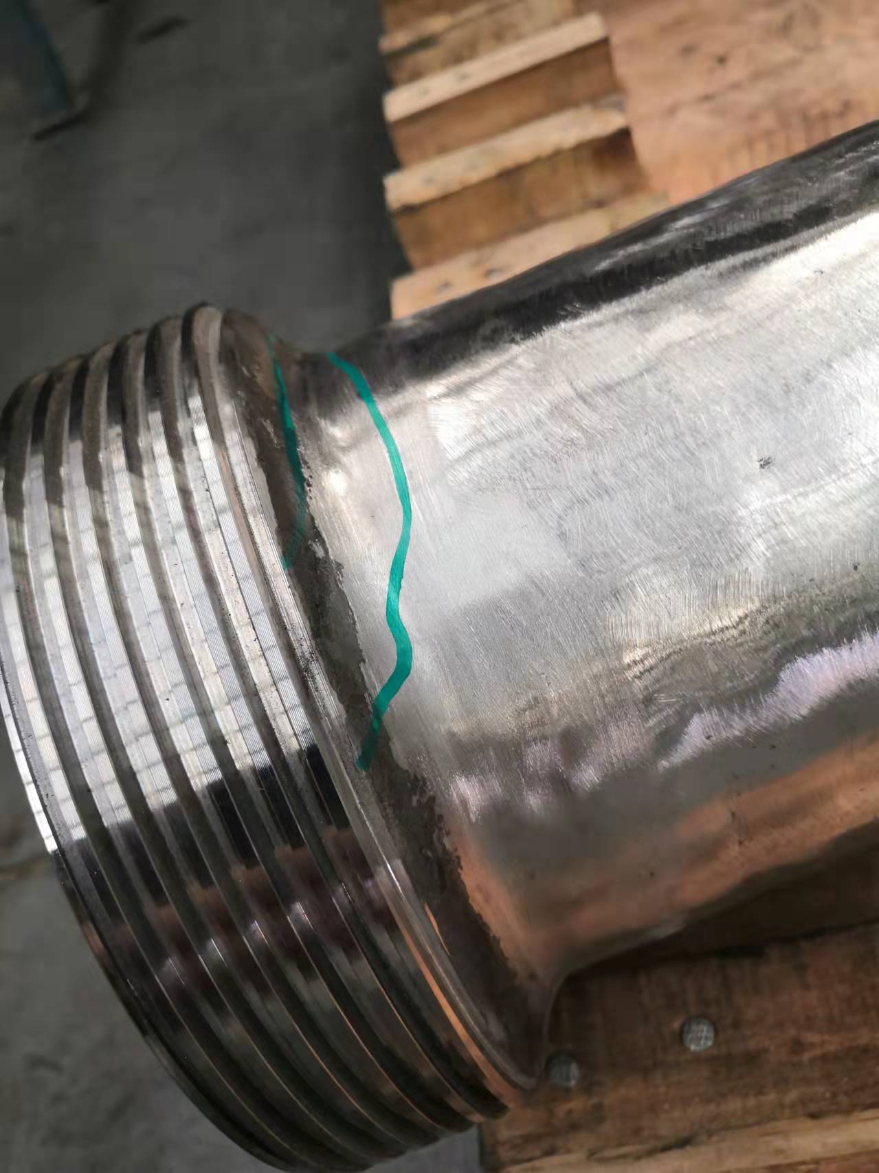

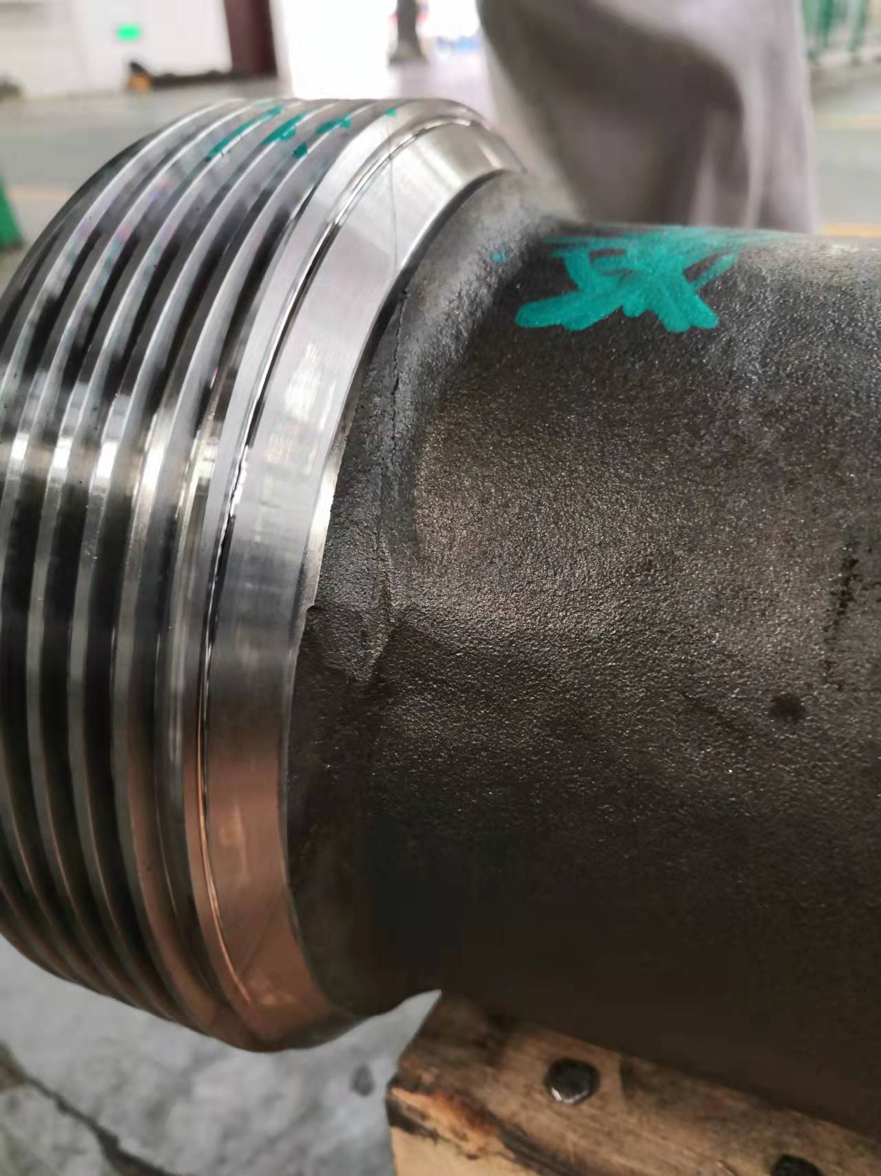

                                                                                                        墩锻管件,PAG淬火回火后放置一年后加工发现的裂纹。裂纹是怎么形成的。

在垂直裂纹长度范围内截取个金相试样,检测一下。

发表于 2021-12-22 15:40:50 | 显示全部楼层
先不要做破坏将断口打开看看
签到天数: 899 天
发表于 2021-12-23 07:50:42 | 显示全部楼层
这样看不出来,要破开看下金相脱碳层情况,组织情况。麻烦楼主拍好后分享下。

签到天数: 1158 天
发表于 2021-12-23 08:04:59 | 显示全部楼层
使用过了吗?也可能受力过大
签到天数: 874 天
 楼主| 发表于 2021-12-23 09:35:34 | 显示全部楼层
感应热处理 发表于 2021-12-23 08:04
使用过了吗?也可能受力过大
没有使用过的,淬火回火后放了一年,机加工发现的。
签到天数: 1158 天
发表于 2021-12-23 11:11:50 | 显示全部楼层
可能当时没回火啊。。。
签到天数: 874 天
 楼主| 发表于 2021-12-23 12:34:26 | 显示全部楼层
回过火了,充不充分就仁者见仁了。
签到天数: 1408 天
发表于 2021-12-24 10:38:15 | 显示全部楼层
材料缺陷问题,热处理时因为脱碳原因已经有裂纹了,回火充分与否自己知道,放置后应力继续释放导致裂纹或者裂纹慢慢增大,这种材料应该扒皮调质,
签到天数: 874 天
 楼主| 发表于 2021-12-25 07:55:30 | 显示全部楼层
热处理老马 发表于 2021-12-24 10:38
材料缺陷问题,热处理时因为脱碳原因已经有裂纹了,回火充分与否自己知道,放置后应力继续释放导致裂纹或者 ...
可能是这样,谢谢老师的高见
