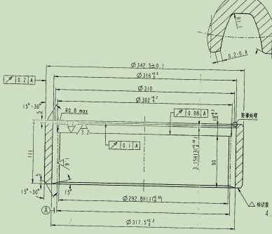

想请教一下大家,20GrMo齿圈淬火后心部硬度低了只有HRC27-28度,工艺上怎么调整才能把心部硬度提上去?现有数据如下:
1尺寸和技术要见图片,模数有5.75.材料分析结果是Gr与Mo元素偏下限,但都在合格范围内。
2由于担心变形和心部硬度低,我们是放几件在相近的其它产品中渗碳,其工艺为多用炉,强渗扩散均为920,强渗3.5小时,扩散70分钟,降温850保80分钟直接淬火,淬快油。
3金相等基本正常,就是心部硬度低了只有HRC27-28度。拿了几件在别的热处理做也差不多。
现在的问题是工艺上怎么调整才能把心部硬度提上去?哪怕变形稍大点也可以。

要求为碳氮共渗,硬化层(550HV3)0.7-I.1表面硬度58~63HRC.心部硬度35-43HRC。
