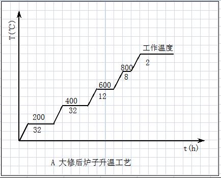

签到天数: 2253 天
发表于 2022-2-8 16:09:45 | 显示全部楼层
察哈尔汗 发表于 2022-2-8 15:31
对于炉砖,使用中升降温对其寿命影响也很关键。频繁升降和较高温度下空冷很致命。
千万不能降降起降起
正常使用情况下呢,快速降温到是不会,短时间停炉升温也会相应的保温的。但是大修后直接200度烘炉听您这么说一说,确实有点不妥,我在想,后序应该改善在100-300这个两个点保温相应的时间。
回复 顶 1 踩 0

 楼主| 发表于 2022-1-28 09:45:14 | 显示全部楼层
烘炉,是热处理炉在投入使用前的必须步骤。在砌砖前由于砌炉材料和空气中有大量水分,如果不将这些水分驱除,对以后的炉砖寿命和气氛稳定性都有诸多不利因素。大家都说烘炉时低温阶段要时间长一些,具体哪个温度段最关键,哪个温度段应该时间长一些,每个人说法不一,我查阅了大量资料,找到了相应证据。水分在热处理炉砖中有两种形态存在,一是游离水,一是结晶水,前者多是在砌炉时因使用泥浆等材料产生,后者是已经和炉砖深层次结合在一起的以离子态存在的。
众所周知,水转变为水蒸气的临界温度是100℃,但在110℃时游离水才大量变成水蒸气。在这个温度下,炉砖的脱水量大,脱水速度快。 如果这时水分排出太快,炉砖内部残存水分扩散速度小于表面层的蒸发速度,内部水分受热变成水蒸气,产生膨胀,这样炉砖和炉墙表面将发生龟裂,降低粘结强度,所以这个温度段附近升温不应太快,保温时间应相对延长。300℃是结晶水变为气体的温度,也同样要有足够的烘炉时间才能彻底排出结晶水。
热处理的中高温段烘炉的作用也是不可忽视的。600℃是完成晶型转化和聚合作用的温度,800℃是达到设计要求的烧结强度的温度点,在这两个温度时也应相对较长的保温时间,以使其相应的效果得以发挥作用。也有一些公司对烘炉何时达标有相应标准,一般是以露点达到零下多少度为标准。
