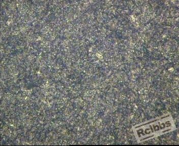

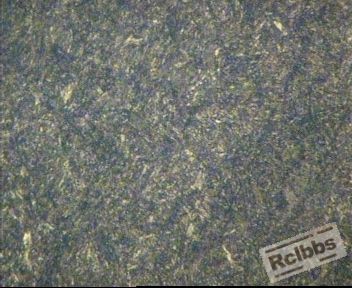

请大家帮忙分析一下两张图片的组织状态,我想应该都是托氏体,其中一张颗粒状碳化物比较明显且分布均匀,一张白色区域比较多,不知是不是未溶铁素体,以上两张图哪张比较正常?不正常的是什么原因造成的?放大倍数500X,硬度HRC44-45左右,淬火后回火状态

图一为65Mn常规淬火工艺后组织为较完整的回火屈氏体,图二为淬火溫度較低,保溫時間短,有未固溶的粒狀碳化物及回火屈氏体。
假若是亚温淬火工艺后组织为回火屈氏体加少量铁素体。亚温淬火組織中铁素体的出现并非都对韧性有利,铁素体对韧性的影响与铁素体的形态及尺寸有很大关系,大块铁素体对韧性是有害的。
