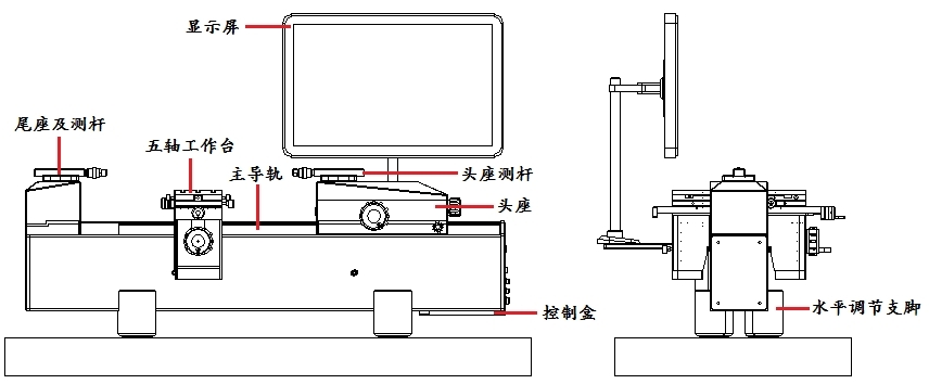

操作之前,我们先来了解一下设备的主要部件名称。

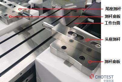

------测杆及工作台面------

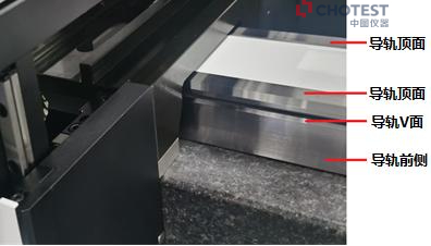

------导轨-------

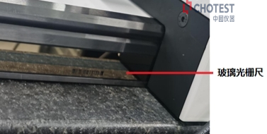

------玻璃光栅尺-------

***在涂抹防锈油时,勿将防锈油涂抹到玻璃光栅尺上***

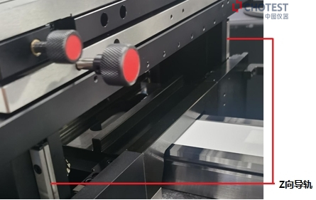

工作台Z轴导轨面须每3月/次定期保养。若疏忽导轨的清洁和润滑,有可能出现工作台垂直升降异常的情况。请您定期根据升降移动操作的平滑性定期清洁和涂抹润滑油来加以维护。
清洁时,请使用柔软的不起毛的软布清洁,之后在Z轴前后左右4条导轨面V面区域滴几滴润滑油(例,美孚威达润滑油No.2,长城32号润滑油)。

为长期维持仪器的性能,与测帽所配合的测杆需保持1月/次的定期保养,采用柔软无尘布对测杆前端柱面、端面进行清洁,如清洁时柱面存在无法擦除的异物,请使用2000目以上抛光砂纸按如下红色箭头方向,沿柱面方向来回拖动对异物进行抛光去除。

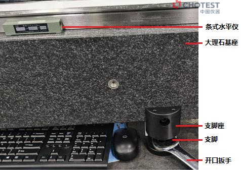

测长仪的水平调节一般保持1年/次,如下图所示放置水平仪在大理石台面,拆下支脚外壳,使用开口扳手调节到水平仪气泡左右对称不超过1格(分度为0.02mm/m每格);
***测长仪的支脚高度有限10-30mm区间,调节时注意勿让支脚脱出***
