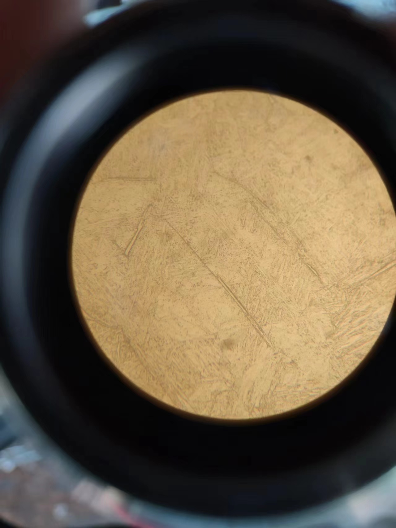

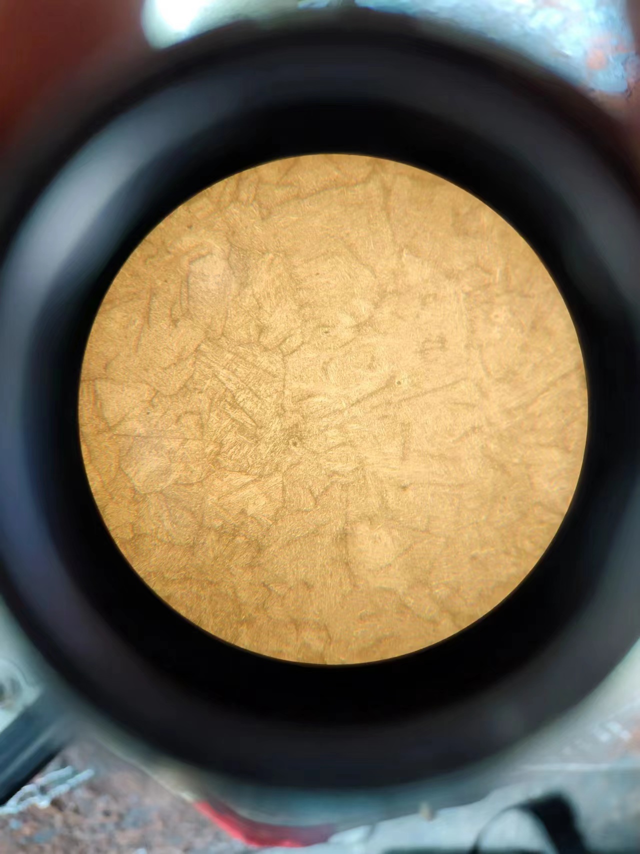

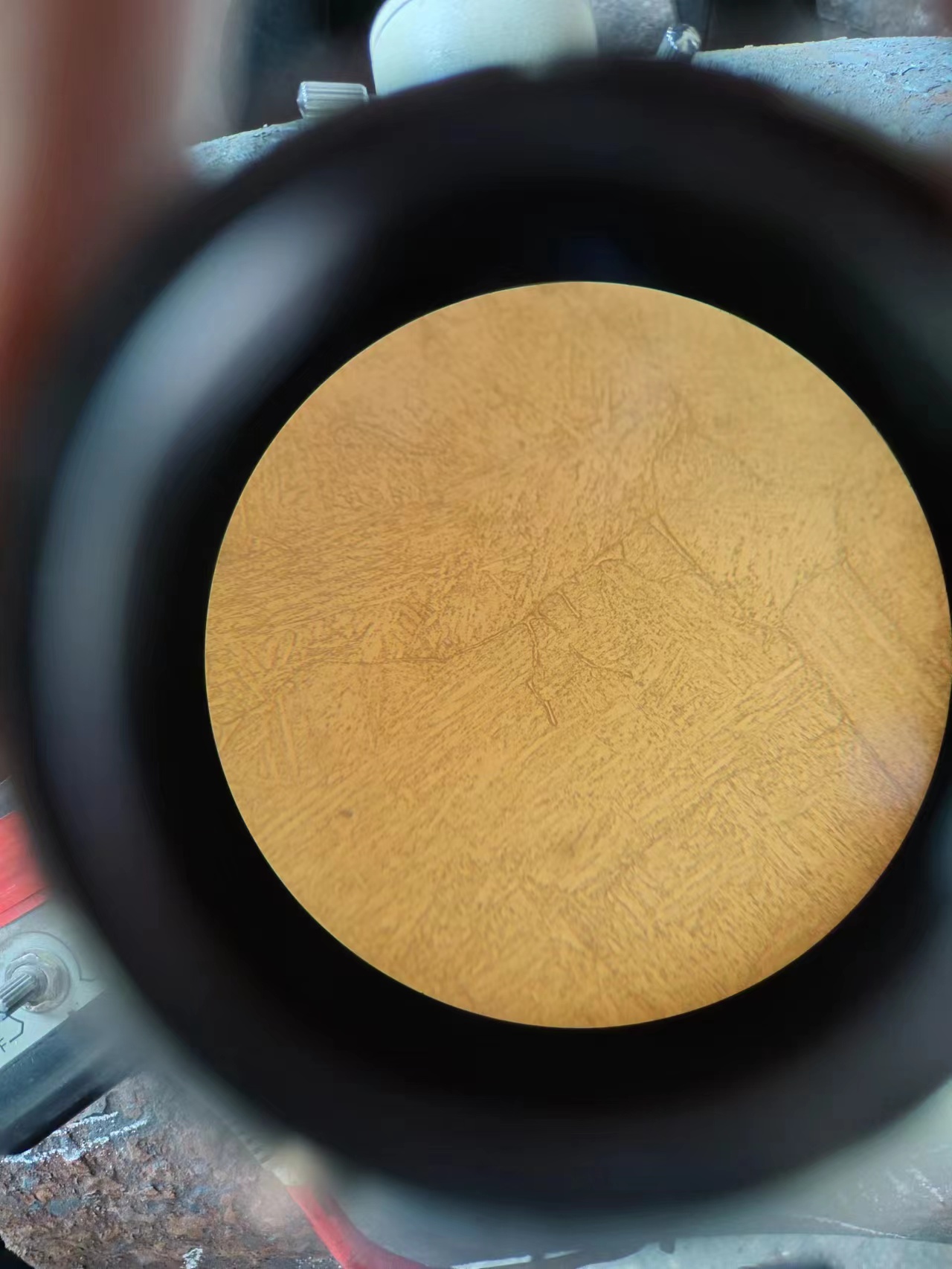

这是9%Cr~12Cr钢材制作的A335P92无缝管件,正常金相组织应为回火马氏体,但是出现了网线,我判断是铁素体网状组织,有的人说是严重偏析造成的,请大家看看,各抒己见!
400倍
400倍
400倍
400倍
100倍
100倍

发表于 2022-5-3 23:06:38 | 显示全部楼层
楼主图片是手机拍的吗,最好还是用台式机,没有看到所说的网状铁素体

发表于 2022-6-1 15:55:33 | 显示全部楼层
高温铁素体。你家这支钢管基本废了。
