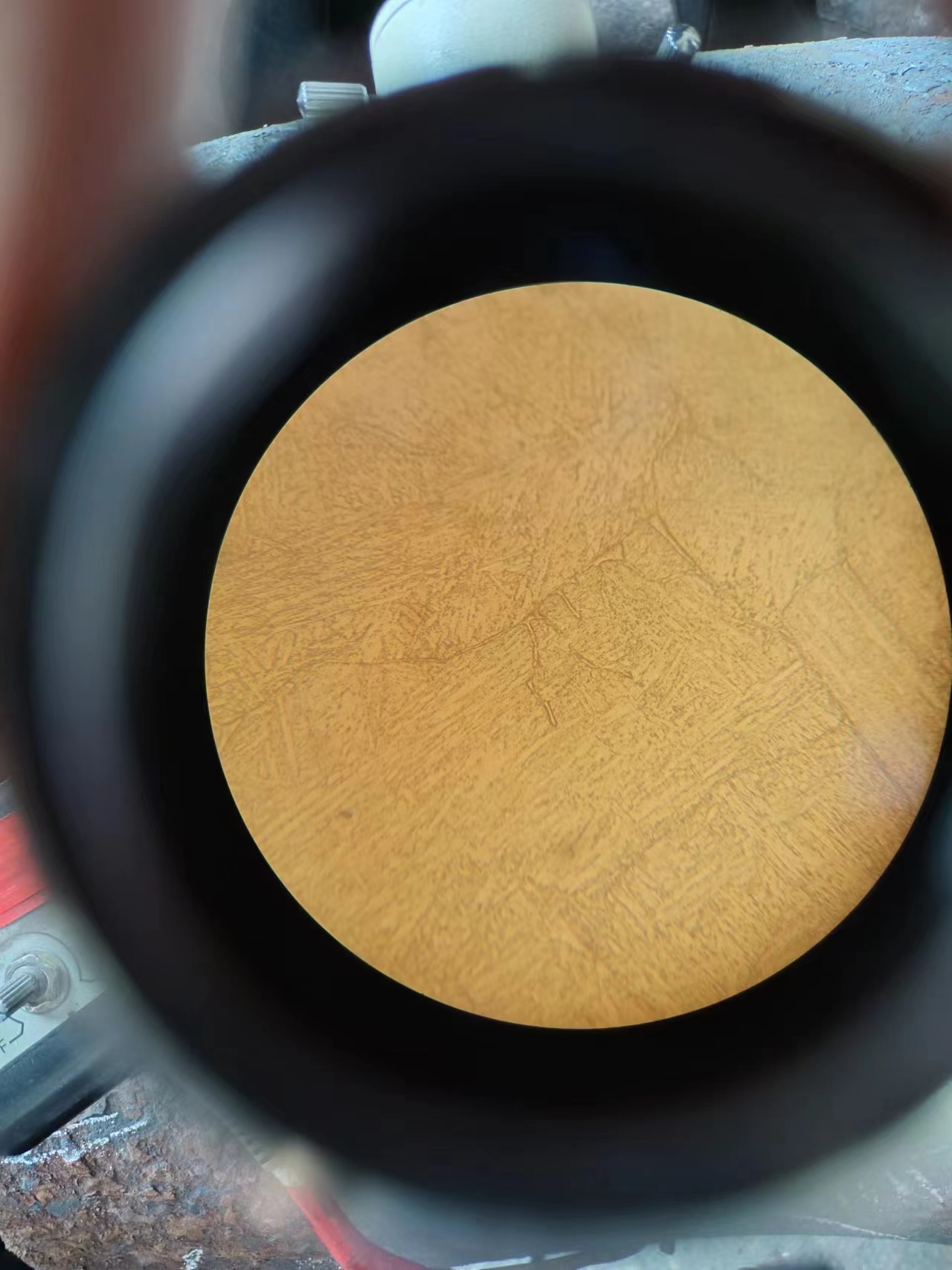

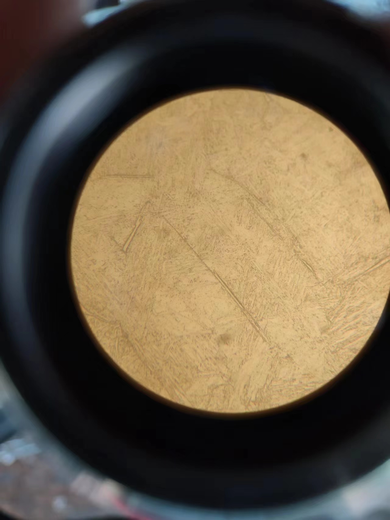

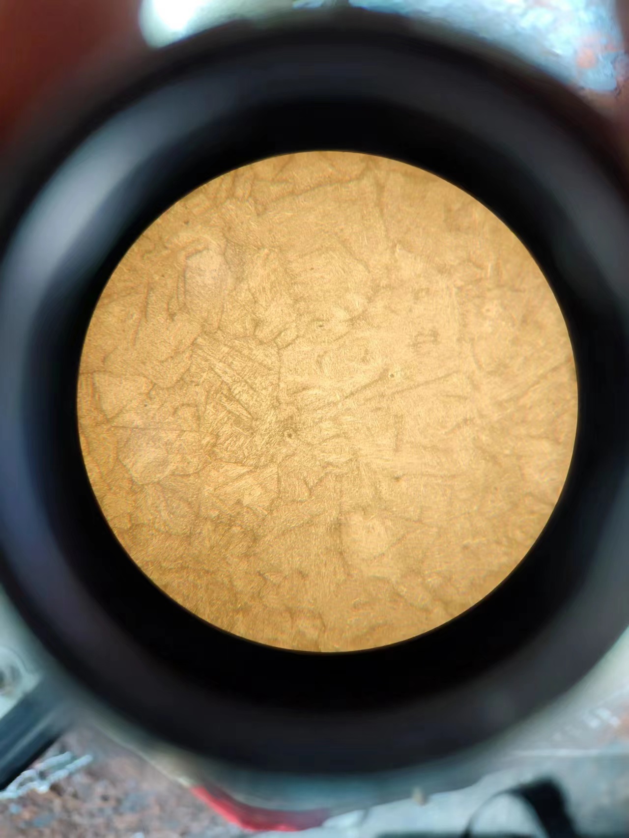

这是9%Cr~12Cr钢材制作的A335P92无缝管件,正常金相组织应为回火马氏体,但是出现了网线,应该不是晶界,我判断是铁素体网状组织,有的人说是严重偏析造成的,请大家看看,各抒己见!
400倍
400倍
400倍
400倍
100倍
100倍
签到天数: 1292 天
发表于 2022-4-28 12:18:57 | 显示全部楼层
该材料合金元素比较高,组织遗传会比较明细,如果有合金元素偏析的话,回火后还会有淬火马氏体针状的碳化物组织,我认为还是回火马氏体。

发表于 2022-4-29 14:01:15 | 显示全部楼层
那是晶界吧,主要是原始组织晶粒度较差,淬火过程遗传的结果
发表于 2022-4-29 16:55:48 | 显示全部楼层
感觉晶粒有点粗大,会不会是δ铁素体?

发表于 2022-4-30 10:20:52 | 显示全部楼层
楼主,你第二张图中,金相组织有一块呈现梯形的白色形状的,我觉得是δ铁素体,也就是高温铁素体,你可不可以放大倍数再拍一张,

发表于 2022-4-30 10:32:38 | 显示全部楼层
楼主,你这个100倍情况下这个晶粒度是蛮大的呀,还有400倍的时候能不能再腐蚀的深一点啊,你这个腐蚀的是不是有点浅啊
