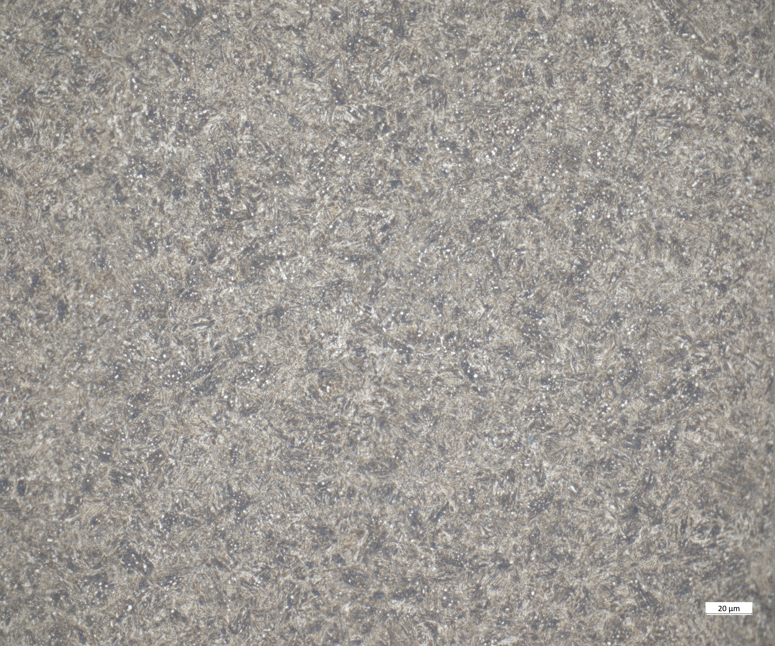

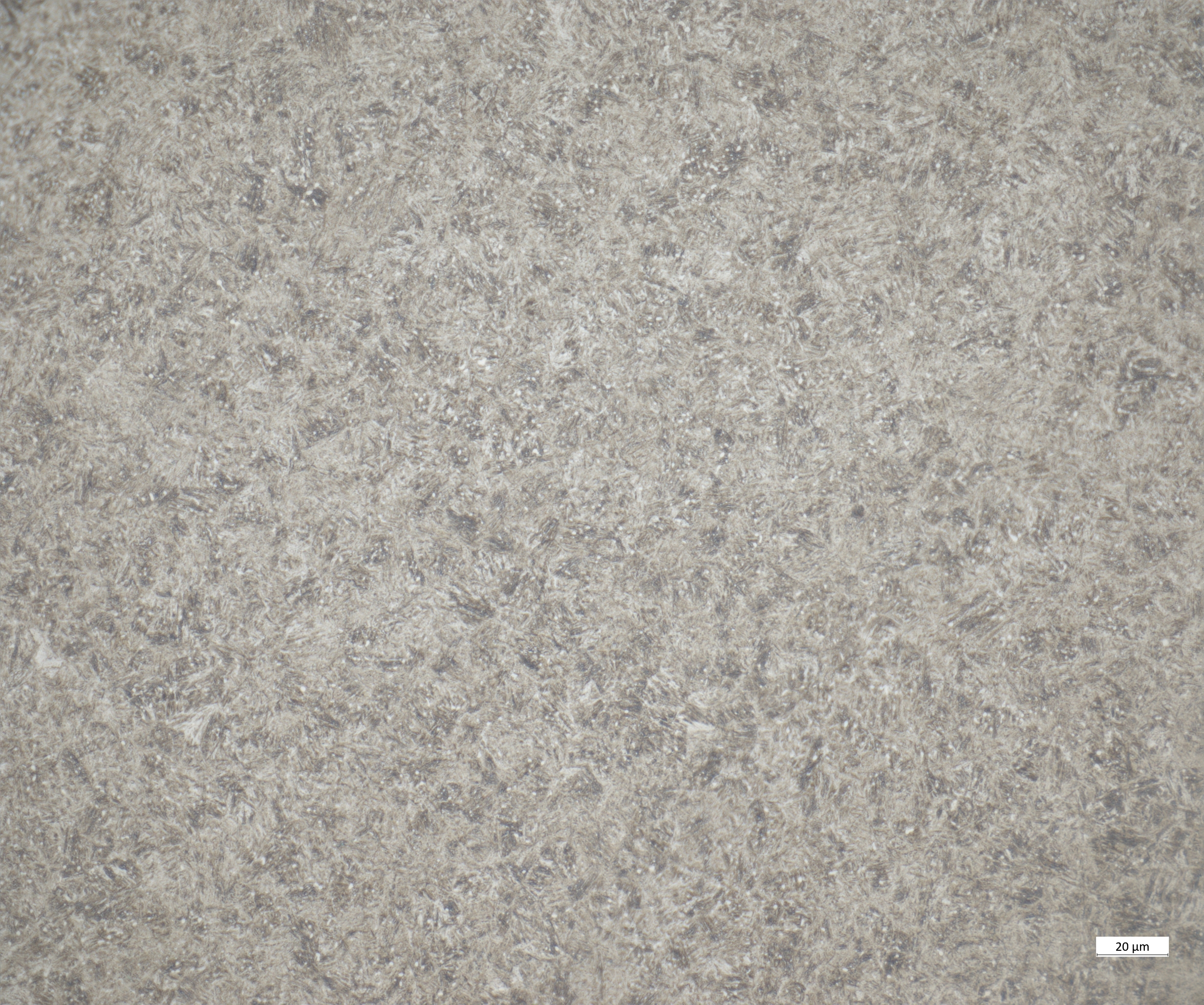

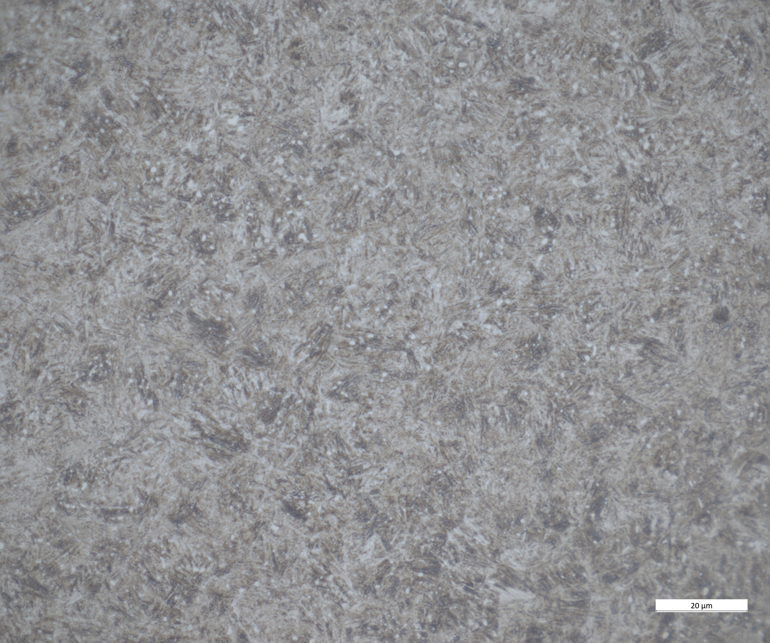

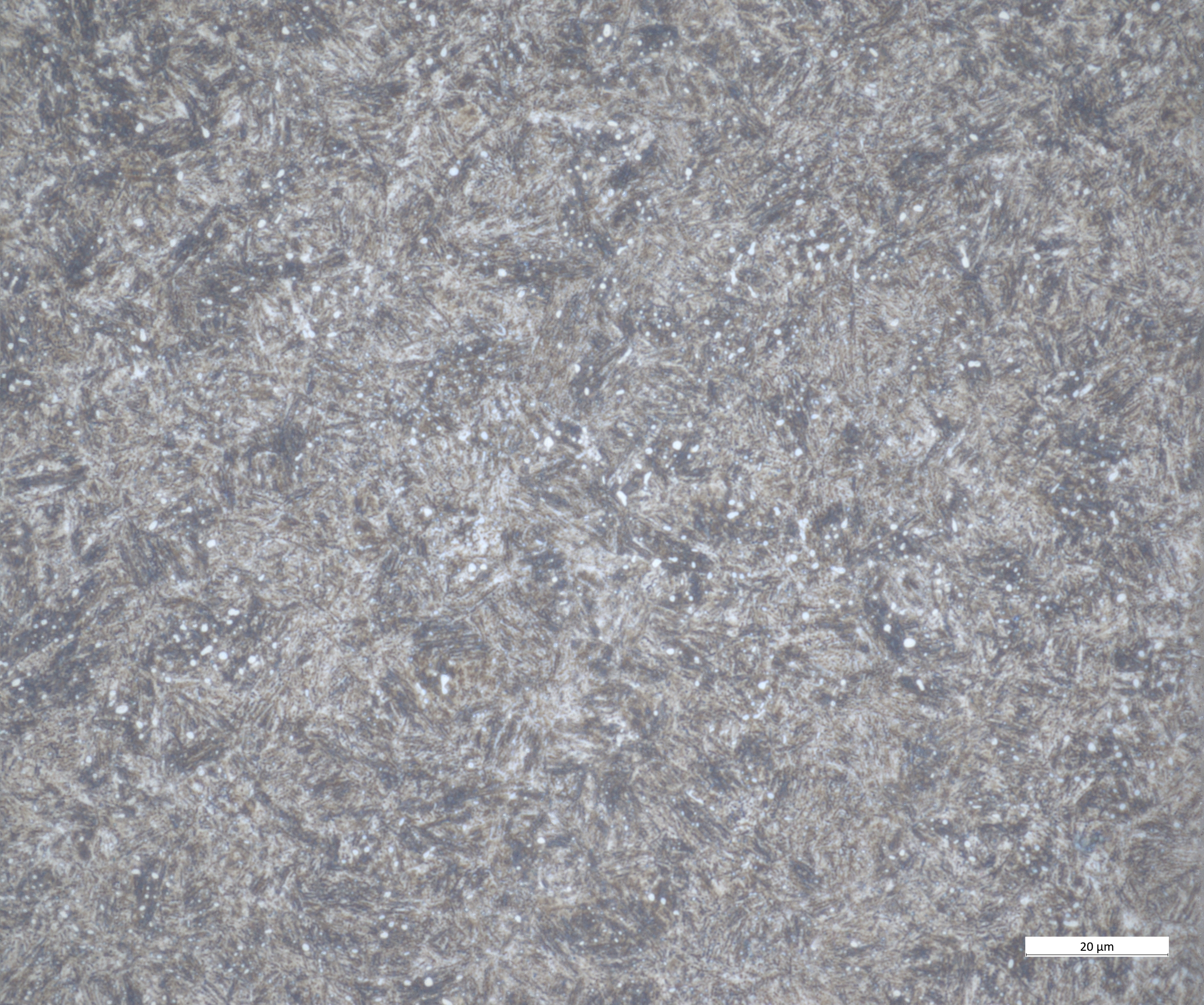

60钢 ,硬度48HRC,金相组织如下,如何分辨是贝氏体还是马氏体,含量是多少
500x
500x
1000x
1000x

 楼主| 发表于 2022-5-28 13:59:42 | 显示全部楼层
深腐蚀的500倍和1000倍

发表于 2022-5-28 15:03:35 | 显示全部楼层
从组织形态上面看,这个就是典型的下贝氏体

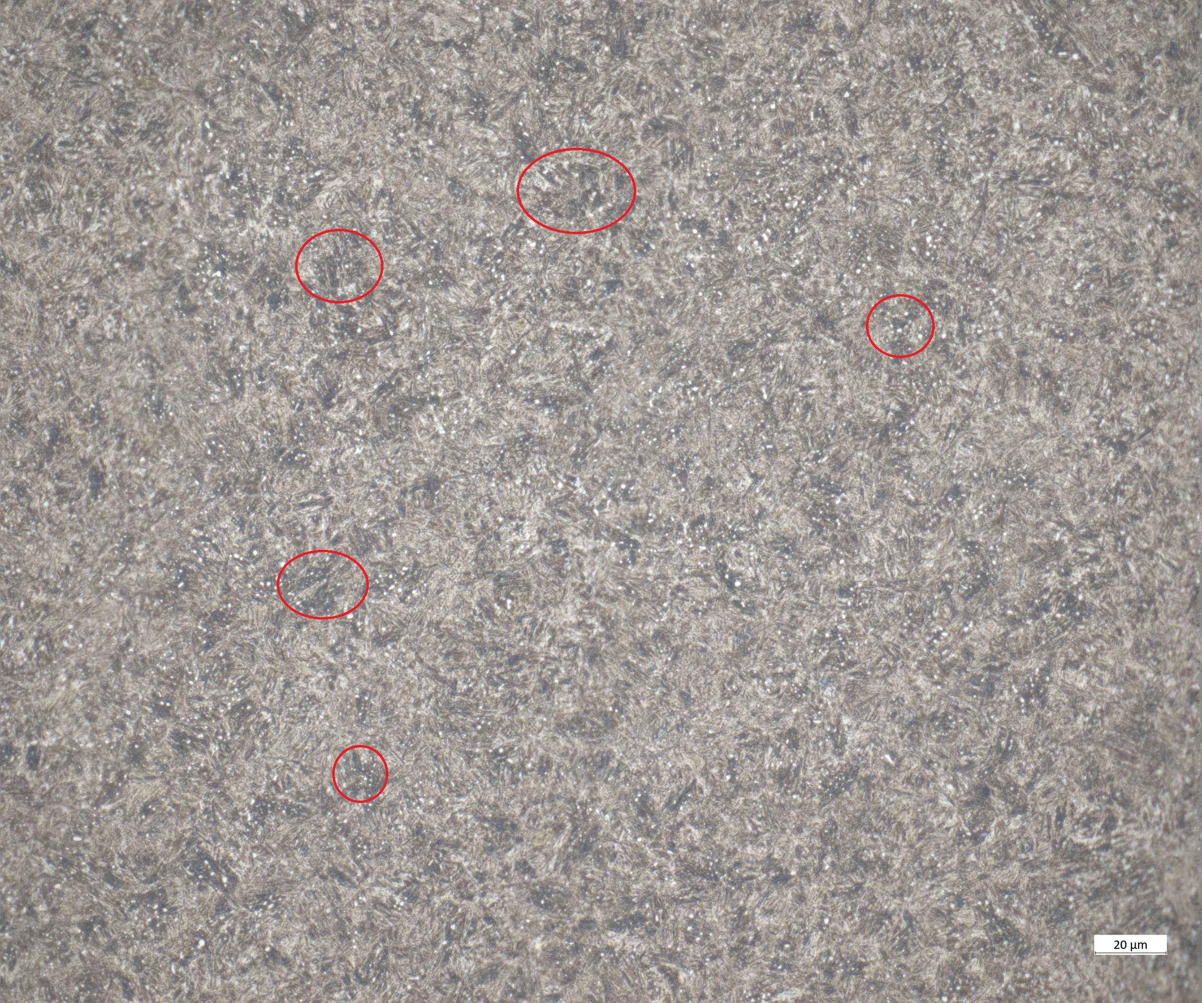

 楼主| 发表于 2022-5-30 08:17:02 | 显示全部楼层
这种黑区与白区的亮暗差别是组织不同还是其他什么原因造成的,也都是贝氏体嘛
签到天数: 271 天
发表于 2022-5-30 09:08:08 | 显示全部楼层
粒状贝氏体吧:lol:lol

签到天数: 2261 天
发表于 2022-5-31 07:59:26 | 显示全部楼层
看着黑的位置,轻腐蚀,发黑就是屈氏体一类,和正常位置着色差不多,那就是偏析区。

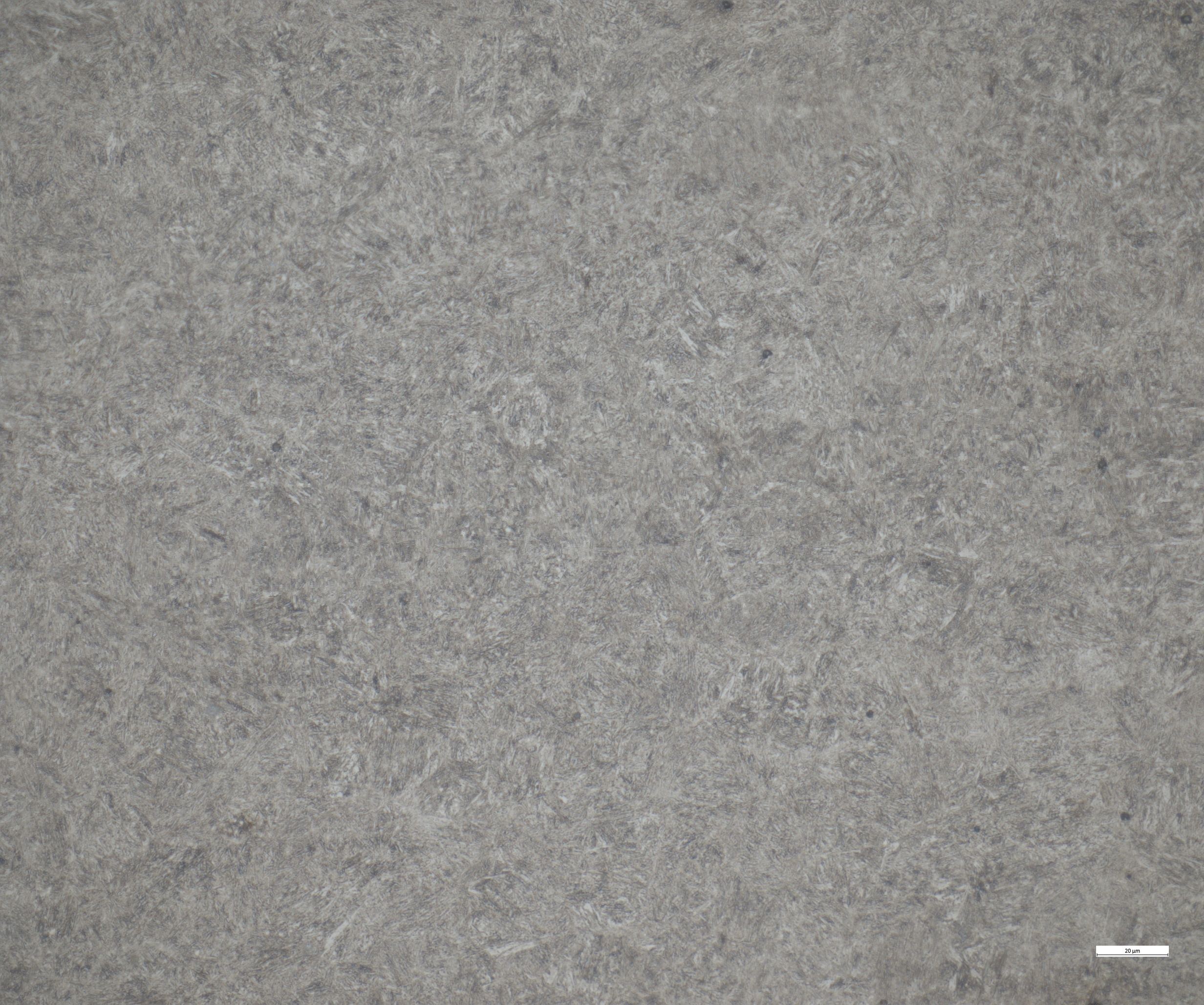

 楼主| 发表于 2022-6-1 08:11:29 | 显示全部楼层
42CrMO--油冷(80℃)淬火回火,这个金相与60钢等温淬火金相比较一下子,有什么地方不一样戴工

签到天数: 2261 天
发表于 2022-6-1 11:13:50 | 显示全部楼层
我看你这个就是中温回火组织;要么就是你拍出中温回火组织的感觉来了。
签到天数: 309 天
 楼主| 发表于 2022-6-1 19:43:36 | 显示全部楼层
是的  ,42CrMo油淬火大约300℃回火
签到天数: 2261 天
发表于 2022-6-2 07:46:21 | 显示全部楼层
嘿嘿,我还以为你低温回火的,但是看组织就是中温回火。
