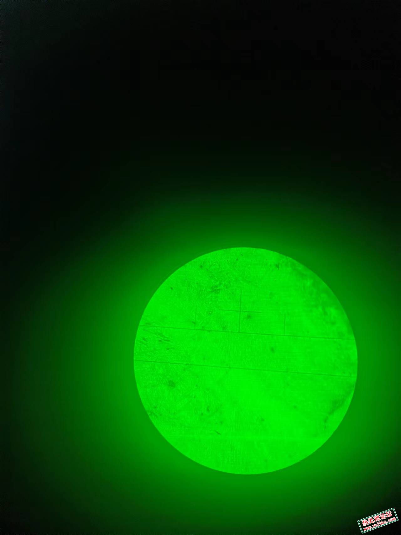

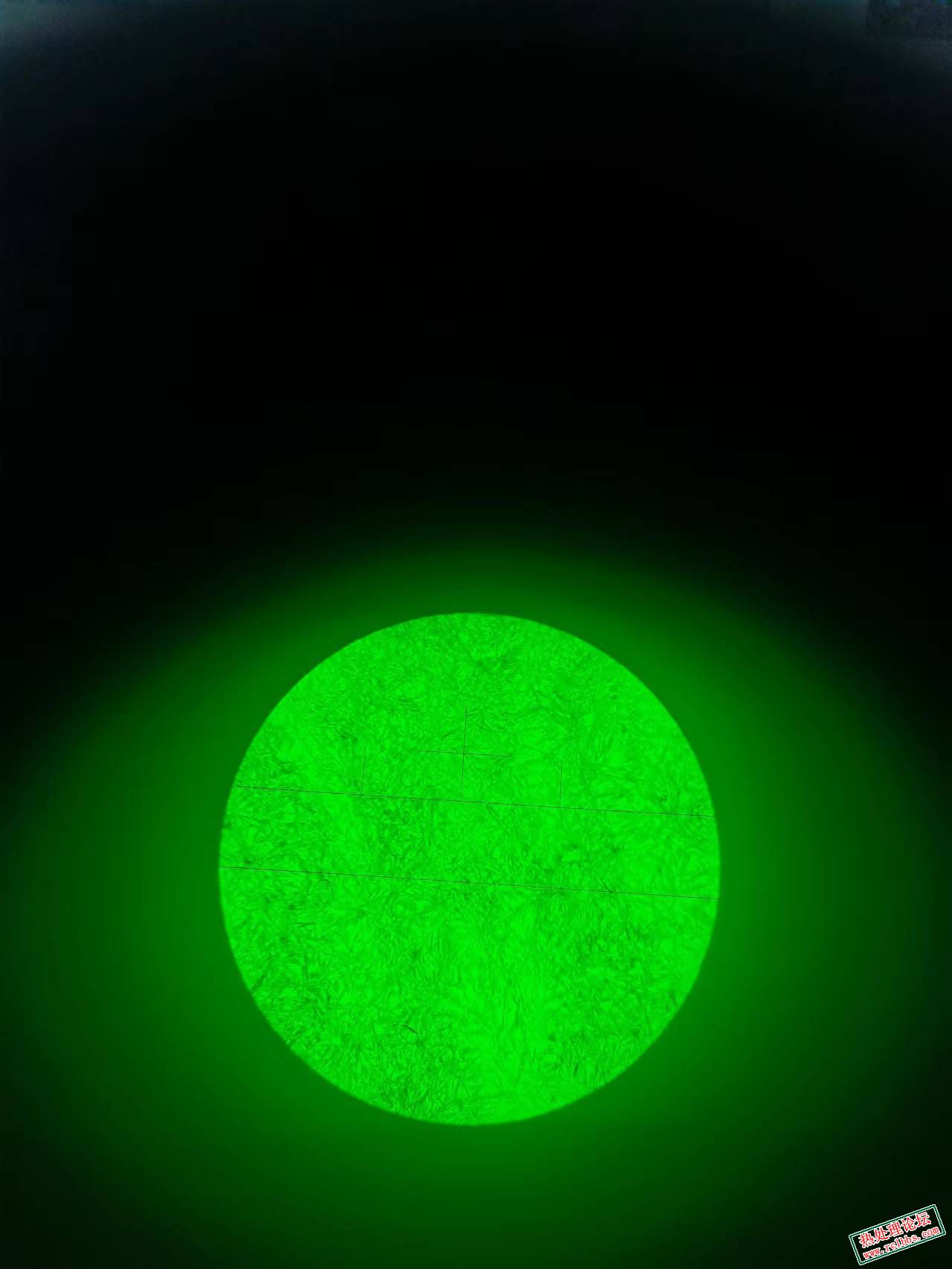

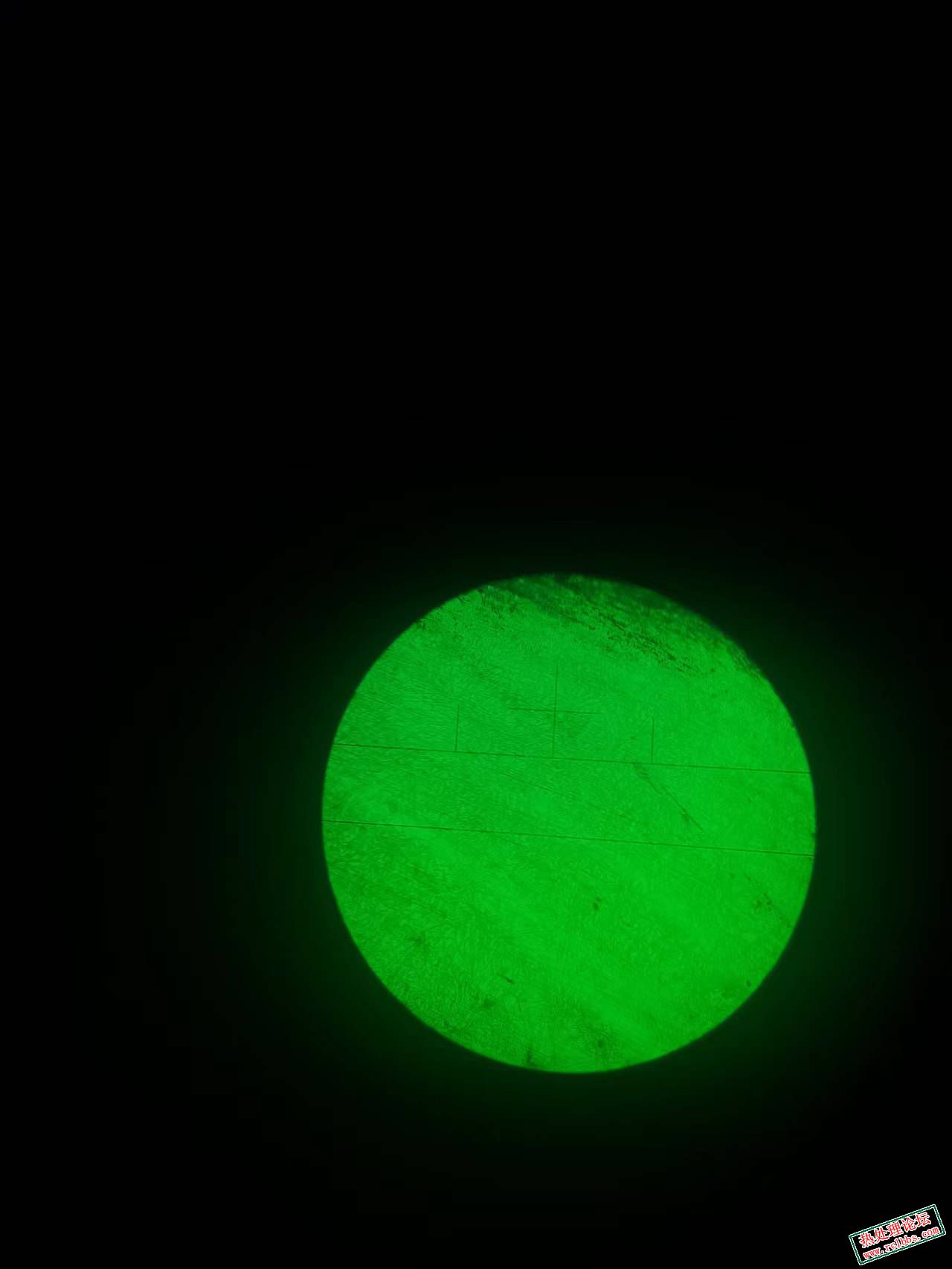

客户要求淬火之后,金相组织1-3级。
客户要求按《GB∕T 34891-2017 滚动轴承 高碳铬轴承钢零件 热处理技术条件》评级,但是我们的金相组织,没有一个特征能对应上的,
我个人认为这个标准是炉中淬火的金相组织,不能用来评定感应淬火的金相组织。
正如普通碳钢的炉中淬火金相组织和感应淬火组织的金相组织《JB 9204-2008-T 钢件感应淬火金相检验》完全不一样。
但是,我又没法说服客户。
寻求业内人士答疑解惑。

搞几张清晰的图片看看,从金相显微镜传到电脑上的那种图片搞几张。
签到天数: 288 天
发表于 2022-8-17 11:01:43 | 显示全部楼层
你上面的这几张图片不太清晰。

轴承钢感应淬火组织要求1-3级确实有点难,但是也可以做到,附件是我司的淬火组织图;楼主的组织确实太粗了。

粗针马氏体和残奥,就是没有要求,这个组织也做的太夸张了。
签到天数: 2500 天
发表于 2022-8-29 11:07:27 | 显示全部楼层
这个GCr15感应淬火的组织太粗了,应该是加热功率出问题了。感应淬火后的马氏体组织很细,就你这个组织,根本不需要说服客户,连自己都说服不了。
