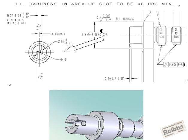

一般的小高频淬火装置大概多少钱呢?一个电源 加感应器外加点辅助的东西哦。
键槽硬度要求达到46 HRC.材料是球墨铸铁550的,而对开槽的轴杆硬度没有具体要求.

50KHZ小高频电源约2.7万左右

功率50KW频率15~35KHz  小高频淬火装置  一般在2.5万~3万之间
不包括淬火机床  感应圈一般一台设备免费配2~3个

顺便问下 30Kw/450KHz  电子管高频大概多少钱呢?国内有哪几家在做这个呢?

这种价格贵一些,4万左右,国内做的厂家不是多,湖南株洲   江苏无锡   河北保定   天津市

小高频很便宜的,功率小点的一万之内搞定

是的,50KW的郑州国韵的采用IGBT式,整套下来也就2万左右吧。

3万给你一套全新的 啊。质量不错,节能10%

IGBT小高频30kw全新质量保证免费维修1年.1w一套.(含感应线圈.脚踏开关.)

我想,要达到你要求的设备在50万左右,可先免费试做
