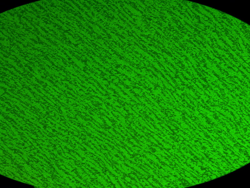

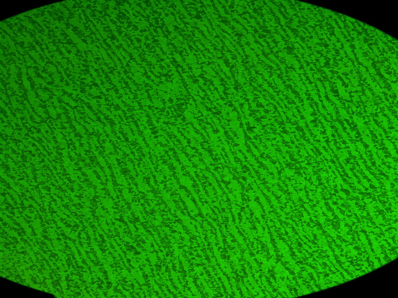

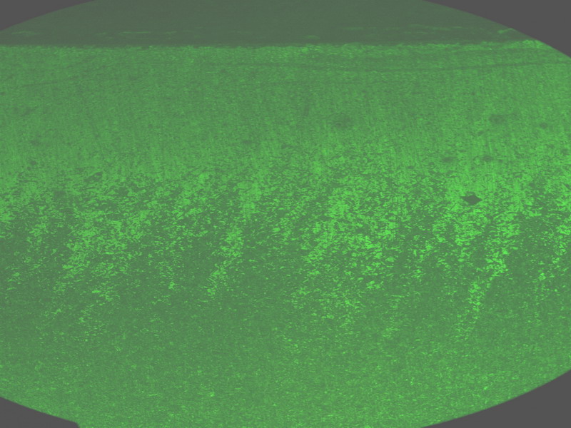

补充图片,热前和热后的。
热前材料组织
热前材料组织
热前材料组织
热前材料组织
热后材料组织
热后材料组织
 楼主| 发表于 2007-4-19 14:47:09 | 显示全部楼层
按照规定热前件应该符合标准,但是热后组织不好。请问该如何制定热处理工艺。(连续式气体渗碳炉)
