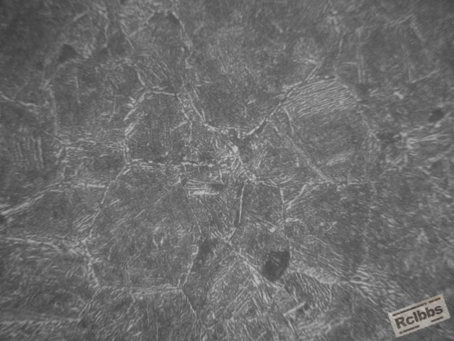

40Cr的材料,经调质后的组织。产品是由外协厂家供货,我们也无法监控外协厂家热处理工艺执行情况。
这种组织是不是回火时间不够啊?硬度能打到HRC28。
请专家帮帮忙!谢谢

晶粒粗大,晶界处为网状铁素体。组织极差,不合格。看上去并不像是中碳钢调质后的组织,有点像正火的组织。组织基体好像是珠光体。
调质组织与回火时间关系不大。

调质后为索氏体组织。从照片上看,碳化物网状严重,局部有清晰可见的片层状珠光体。
鄙人猜测是不是热处理过热导致的。高温回火加热温度过高抑或是回火时间过长。
外协厂家热处理工艺我觉得你们公司也应该去了解了解,做好供应商的管理工作,这样对大家来说都是有好处的。

网状组织严重,没有索氏体组织。从来没见过这样的调质组织,一般属于加热温度过高,冷却过慢所致。是属于不合格组织,和回火无关。

淬火温度很高,隐约可见晶界氧化的痕迹,组织粗大,与回火无关。

很差的组织,属于废品,正常能到45HRC。

如果是布的话,能到约240hb5/750。

网状组织严重,没有索氏体组织。

好象是温度较高,冷却较慢(不一定是调质过程产生,也许是原材料问题)。隐约可见有魏氏组织,照片拍得清楚,但没有拍到要点,组织中应有回火索氏体。个人意见,欢迎拍砖!

希望楼主说明产品的规格尺寸,照片拍摄的位置---距表面的距离。

我也觉得局部好像是片层状珠光体组织,那是不是就应该淬火冷却不足造成的?

从图片组织来看沿晶界分布的铁素体还未固溶,此工件加热温度不够或保温时间不够导致组织不好.

按照标准钢制模锻件金相组织评级图及评定方法,回火索氏体加少量铁素体应该是正常的。

补充一下,该工件有锻造裂纹。这种金相是不是跟材料本身还有关系?

结合5#的看法,这个工件应该符合“锻造余热空冷代替调质”的工艺过程,具体的情况需要楼主到“外协厂家”实地考查审核!
可以肯定一点的是:这个“外协厂家”是一个不负责的供货商!

感觉是珠光体组织,不像调质的

晶界上好像析出碳化物吧 白色的。回火索低体不像,细节看的不是太清楚。局部看着像是珠光体。

应该是不合格产品
首先调质前组织粗大,没有得到改善,
根据评级标准存在大量的条状和网状铁素体,.

组织为加热温度过高导致晶粒粗大,冷却过程中条状铁素体沿奥氏体晶界析出,因冷却速度过慢的原因形成贝氏体组织金相图片中清晰的显示有无碳贝氏体和上贝氏体组织。
