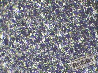

400倍2 基体
400倍2 基体

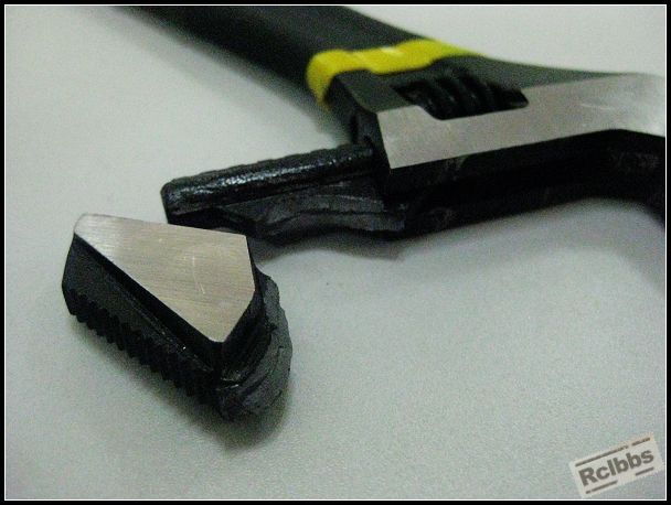

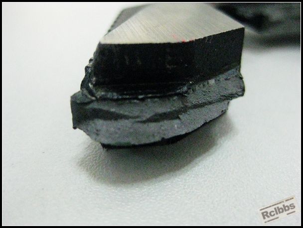

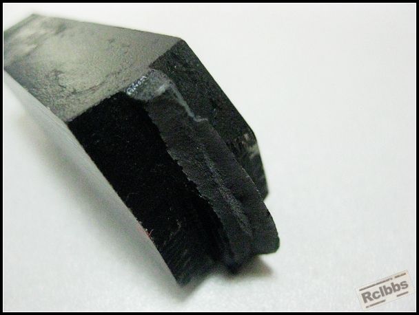

有一活口扳手,活动牙口断裂,如图。
现材料未知,热处理方式未知。
硬度32HRC
断口处硬度240HV (显微硬度)约等于24HRC
现将宏观断口和金相图片供上,
请大家讨论材料的热处理以及实效(失效)方式===

断裂位置
断裂位置
断口1
断口1
断口2
断口2

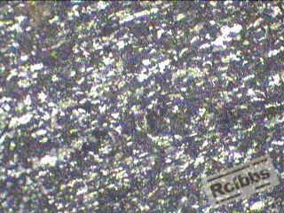

400倍1 基体
400倍1 基体

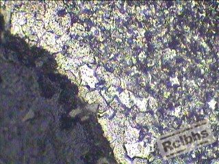

断口处金相
断口处金相

 楼主| 发表于 2008-12-25 14:24:24 | 显示全部楼层
虽然一个扳手价值不高,但是我们是一批一批来的啊, 这批次送检的扳手都出现了在相似部位断裂的情况!!
还有 端口处脱碳现象是有的 ,但是端口并不是表面, 观察材料表面,脱碳现象不明显。
请根据金相土分析下 组织情况, 进而推断出热处理 !谢谢

组织看不清啊,但看第二张金相,这扳手不是铸钢的,还真变过形。

 楼主| 发表于 2008-12-25 14:49:57 | 显示全部楼层
显微镜垃圾 拍的照片不很清楚。
象是索氏体相 (因为看不到片状珠光体) + 铁素体!
但是体素体又不太像,整个白色象 边界曲曲折折向蚯蚓爬的轨迹! 反而有点像残余奥氏体!
如果利用锻造余热正火的话,组织该市珠光体+F了!
但是正火的组织晶界都是很明显和很好区分的哦 !

发表于 2008-12-25 15:54:28 | 显示全部楼层
组织不粗。虽然看不清,也不像组织的原因。
“但是端(断)口并不是表面”是那里?
断口1的下边、断口2的正面窄的部分是断口的宏观?
与脱碳垂直的面(左下)是断口不?
[ 本帖最后由 戴铭 于 2008-12-25 16:02 编辑 ]
 楼主| 发表于 2008-12-26 09:16:29 | 显示全部楼层
原帖由 戴铭 于 2008-12-25 15:54 发表
“但是端(断)口并不是表面”是那里?
与脱碳垂直的面(左下)是断口不?
断口 12  确实如上所说,
整个脱碳面正好沿断口分布,
现在看来好像是带状组织 造成的成分区域偏析,而且断口处截面较小,从而由于过载引起断裂(试验时加载了2倍于标准的载荷)

发表于 2008-12-26 10:33:36 | 显示全部楼层
断口发黑有些带蓝色,一般属于铸钢,看断口还是比较疏松,有白色闪亮晶粒。判定1)原材料有问题。
    2)热处理回火进入蓝脆区。

发表于 2008-12-31 15:56:33 | 显示全部楼层
索氏体+少量铁素体,估计热成型阶段早就产生裂纹了。

 楼主| 发表于 2009-1-4 10:47:14 | 显示全部楼层
原帖由 xcy721626 于 2008-12-31 21:02 发表
从组织图片看不会是铸钢,是不是你们常见到其他的铸钢扳手?原材料问题是指疏松?蓝脆的断口不应该像这样。
蓝脆端口确实不象, 组织为索氏体+ 少量F的这个判断比较准确。
但根据什么来判断 热加工阶段就出现裂纹了那
