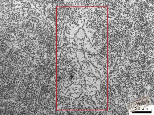

请教各位高手,下面有两张关于H13的退火态金相照片。
图1中间出现球化不均匀现象,请问这种不均匀现象只是因为元素偏析吗?还有没有其它原因。

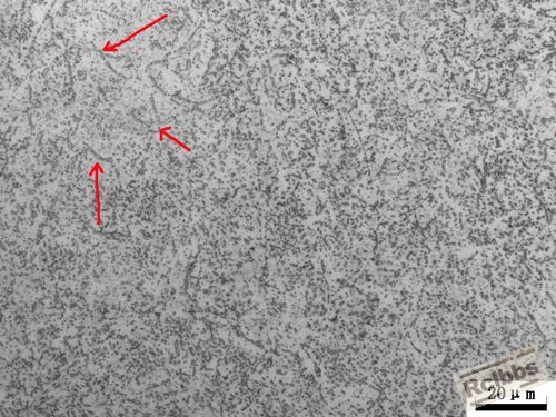

图2左上角出现很多类似网状碳化物的条纹,这些条纹在低倍数下看呈条状,但高倍下还是能看出是分开的颗粒,所以为什么会出现这些条纹呢,请问这些条纹出现是不是因为碳化物在晶界上富集退火不完全?

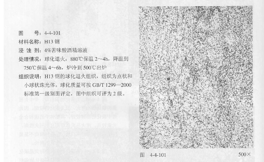

另外,到底什么样的退火组织才是H13钢的最佳退火组织,谁能传个金相照片让我看看?是球化颗粒越大越好,还是越小越好,当时是保证硬度的前提下。

发表于 2008-12-30 12:39:06 | 显示全部楼层
国产H13 这样的组织经常出现
成分偏析引起的
主要给钢材厂家 冶炼技术,以及扩散退火热处理做的不好了
这样的材料做一般要求不高的 锻造模具 没有什么问题的

"是球化颗粒越大越好,还是越小越好,"当然是后者好了
《金属材料金相图谱》中截取的,不太清晰,凑合着看吧
