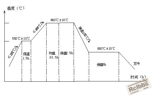

按照这个工艺试试: 4140.jpg
我自己尝试了下。不合的 ,屈服强度偏低。。。
