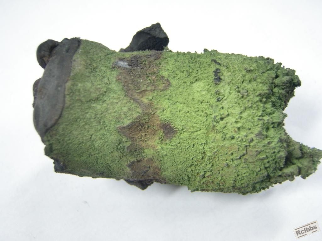

图片是我们的旧多用炉后室链盒固定用销子,右侧凹槽是楔孔,中间黑色部分是焊点,黄色部分是焊点掉落烧成这样了(我个人认为的),其余部位还挺亮丽的吧。
此件位于炉子中门前后,使用一年半多一点。原光洁度6.3-12.5,目前表面如珊瑚状。
供应商说材料是2520的,我想问一下高手,2520的料不会烧成这种颜色吧。
要不是2520料,那么会是什么材料?
主要是什么成分显示出这么漂亮的颜色?铜?应是蓝的吧

什么炉子?后室温度多高?

具体什么材料不敢说,分析后才好说,不过我们这里2520的材料也不少,高温的,中温的,低温都有用的,虽说此种刚才是耐热钢,但也不会烧成如此吧!再说比多用炉的温度也不会太高,我们做高速钢的工装就是2520的,使用两年了,除变形外,无其他变化,颜色吗,略发黄色,这种情况可能和你的炉内气氛或与他接触的零件有关》

可控气氛多用炉,淬火温度830、860、880、渗碳930。此件常年在后室,绝大部分时间有保护气氛。
化验成分可能知道成分,但目前硬度,取样也困难啊。又没有光谱的。
目前我只想知道哪种元素或材质会出现这种情况。

不知道用的是什么渗碳气氛,会不会是渗碳原料气中的硫偏高,导致该件被腐蚀了?

用的是甲醇+丙酮,没有氮气。

还没有听说过甲醇、丙酮介质中含硫量高的情况。曾听说过天然气中含硫较多,会腐蚀加热元件,但没有见过腐蚀后的实物,不知是不是这个颜色。

附件图片是08年4月份拍摄的,图中可以看出此件在炉中的位置,此时基本已经用了一年,已经发绿了。但还比较光洁,也未烧断。

是不是里面的铬元素被氧化所至呢?
发表于 2009-1-9 12:14:35 | 显示全部楼层
我看2520有点悬,用磁铁试试,别是沉淀硬化耐热钢

试了试,能吸住。

听说过玉里面的绿色是铬元素的作用,难道我这块钢也是?

铁素体不锈钢氧化是发绿,2520是奥氏体的不应该导磁,按说也不应发绿,不过挺好看,LZ以后可以造珊瑚啦

今天厂家来人了,说是Ni是绿色的,用于焊此材料的焊条也呈绿色。

我见过8020使用久的颜色,也不过是黑灰中透出一点绿的意思,像你的0Cr25Ni20会烧成这个颜色,我今天还真是开眼了。

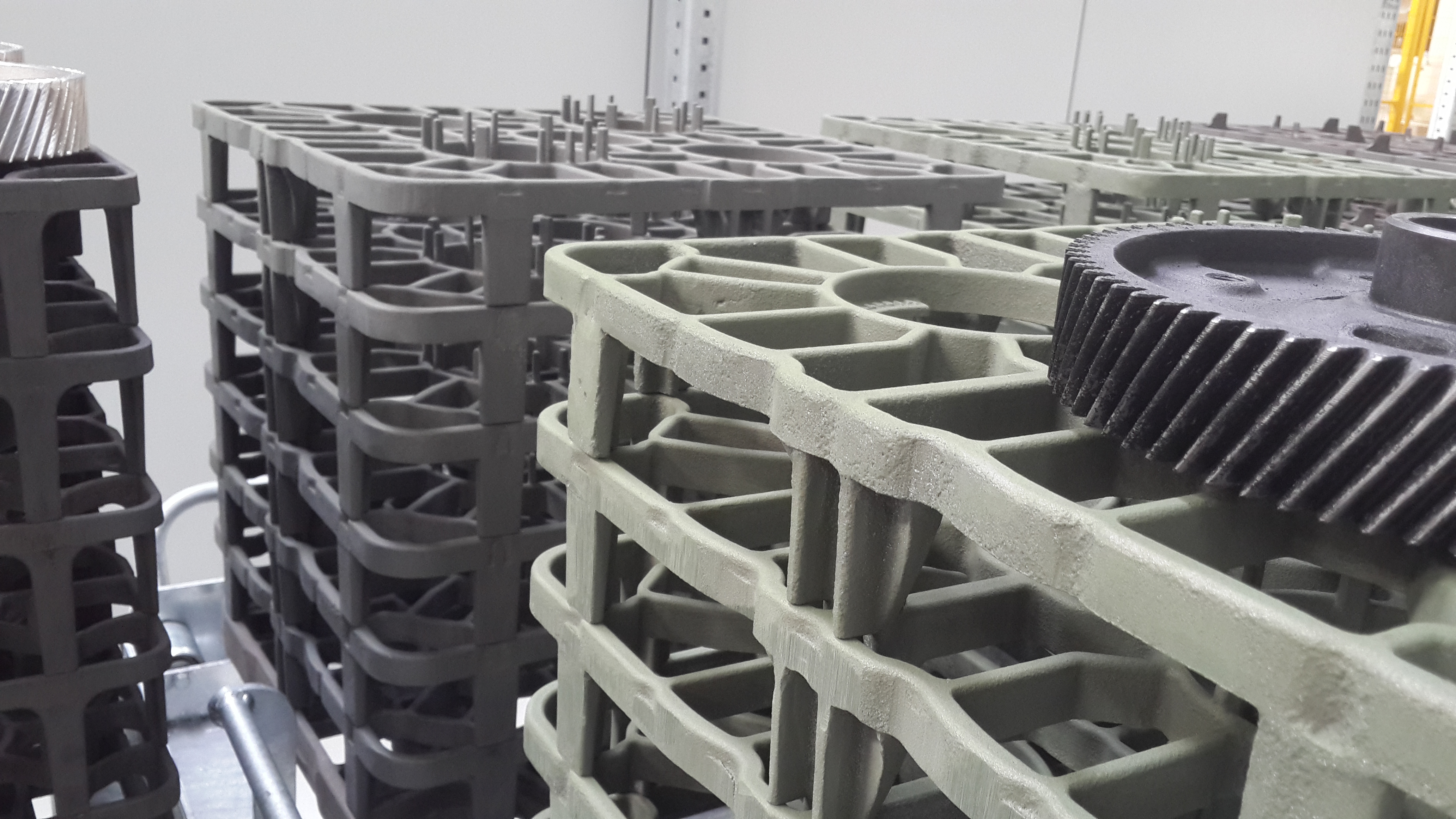

这是我们预渗不足的工装与用过几次工装的颜色差别。
也许有人似乎找到答案了?
我只是想起了几年前这个帖子有过这样一个类似问题,把这个话题结了而已。
渗碳不足工装
渗碳不足工装

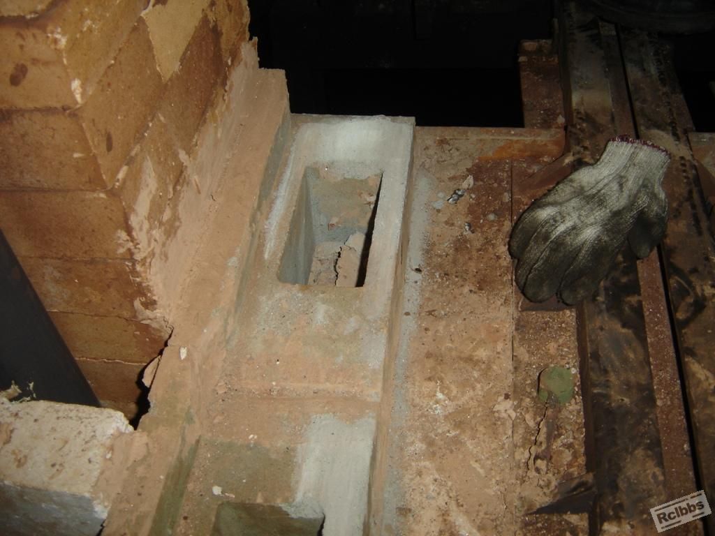

多用炉的导轨是什么材质的?

耐热钢材料 架在耐火砖上的 然后链子拉出来
多用炉使用碳化硅导轨,这种现象会比较多一些看到。

一般是高铝砖上面是耐热钢导轨
