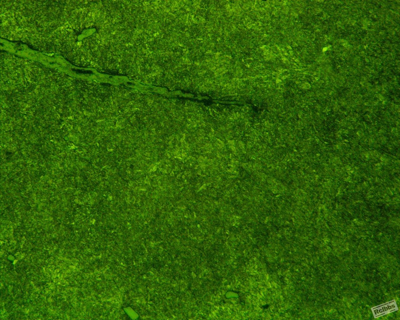

成分合格,不知大家怎么看,调质出现裂纹

发表于 2009-1-6 22:56:46 | 显示全部楼层
好像是结构钢调质,裂纹两侧是氧化物还是抛光粉?但裂纹两侧没有脱碳。要是有工件表面处的裂纹照片,再把照片搞清楚点就好判断了。

发表于 2009-1-7 09:20:21 | 显示全部楼层

发表于 2009-1-7 11:21:15 | 显示全部楼层
应该是调制的, 但是 断口两边的 白亮层为什么东西?? 脱碳形成的F??
还有照片时多少倍的??
最好打下显微硬度,

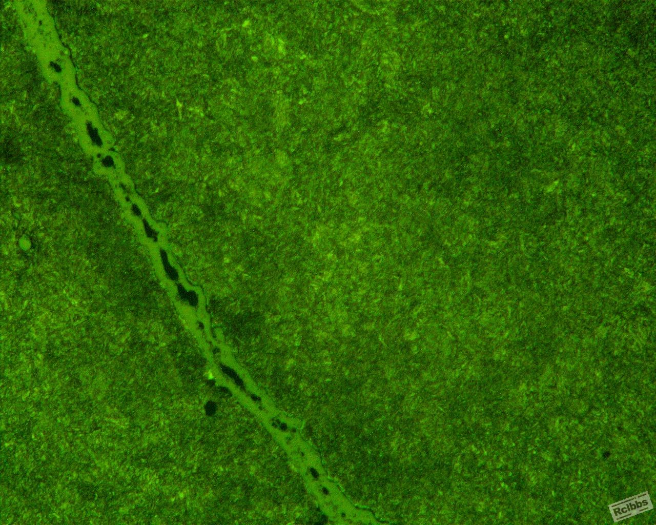

 楼主| 发表于 2009-1-7 12:04:35 | 显示全部楼层
仔细看看,裂纹一侧是有脱碳的

 楼主| 发表于 2009-1-7 13:38:10 | 显示全部楼层
大家看一下,是不是一边脱碳,另一边没有脱碳呢?请问,这是否在退火过程中有脱碳呢?这样在调制中产生裂纹?这样在退火过程中是否要在铸件上抹防脱碳剂呢?请高手指点

发表于 2009-1-7 13:54:53 | 显示全部楼层
回复 9# ky9812 的帖子
1,看两种图片,裂纹周围没有脱碳样子,
2,铸件抹防脱碳剂是可以的
3,请问调质工艺是怎么样的?(温度,保温时间,冷却度等情况)
冷却方法不好也是要有裂纹出现的,
发表于 2009-1-7 14:52:07 | 显示全部楼层
裂纹两侧有脱碳,应属于材料裂纹。个人见解难免有错,希指正!
签到天数: 953 天

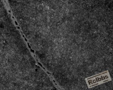

发表于 2009-1-7 21:19:13 | 显示全部楼层
裂纹内有氧化铁,两侧无脱碳层,应为淬火裂纹。裂纹内的氧化铁是在高温回火时产生的。

 楼主| 发表于 2009-1-7 23:18:00 | 显示全部楼层
材料34Cr2Ni2Mo 870度淬火,540度回火,冷却液不详
(裂纹内有氧化铁,两侧无脱碳层,应为淬火裂纹。裂纹内的氧化铁是在高温回火时产生的。)
请问MYG怎样看出的氧化铁?
请问各位,能否确定一下是否脱碳,能否发张脱碳与否的对比照片?
[ 本帖最后由 stigershu 于 2009-1-8 11:45 编辑 ]

发表于 2009-1-8 20:58:02 | 显示全部楼层
答楼主:裂纹中的灰色物就是氧化铁。我把照片编辑成黑白照片,比较容易看。
签到天数: 7 天
发表于 2009-1-8 21:37:18 | 显示全部楼层
MYG,能不能用箭头指向那些裂纹中的氧化物,谢谢
