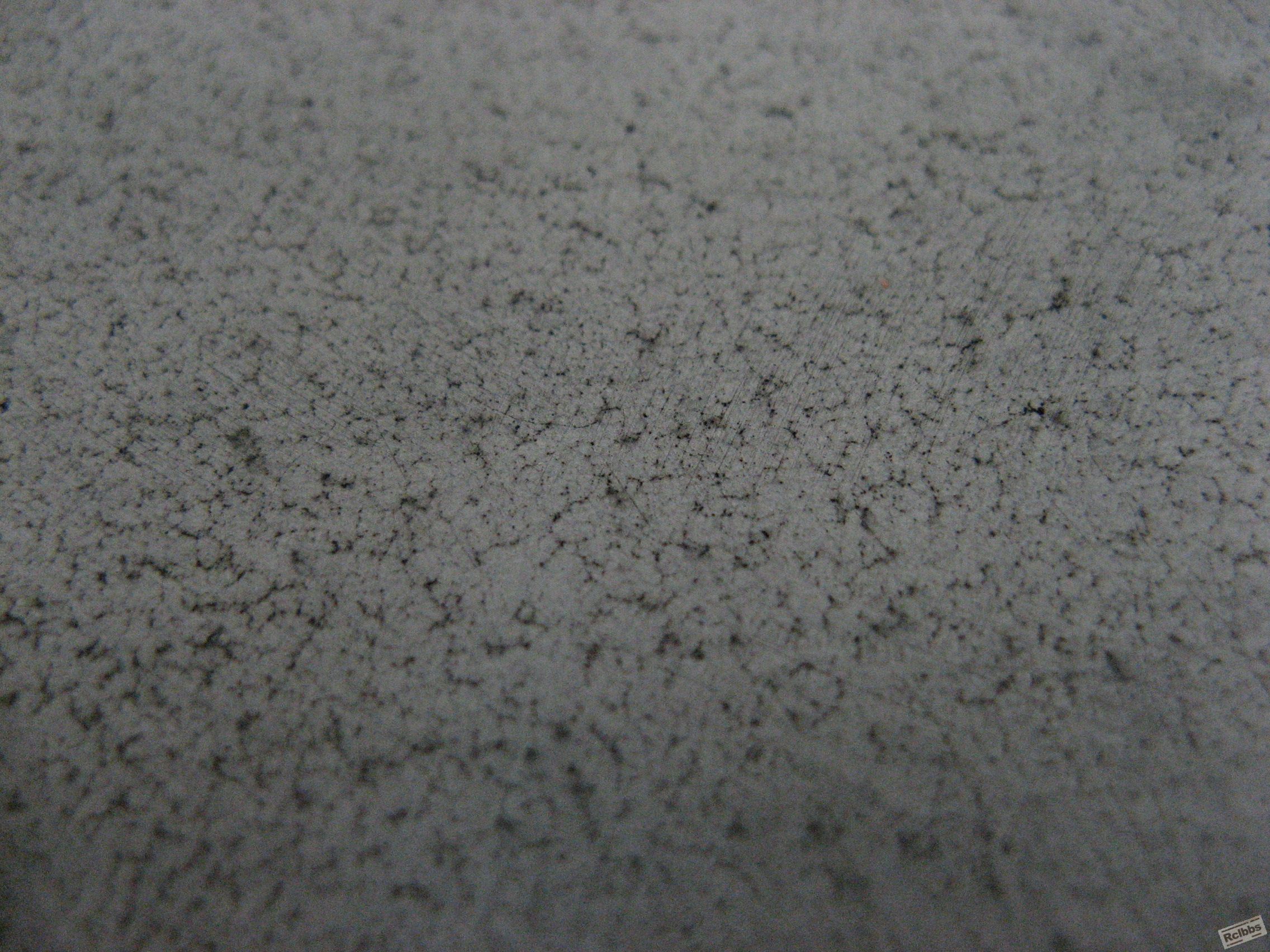

这是一种低合金铸钢(调质),酸洗后出现龟状裂纹,大家看看怎么回事

你的照片是多少倍的?好像是沿晶裂纹。

发表于 2009-1-7 09:19:03 | 显示全部楼层
楼上的 人说的是经过酸洗的
酸洗是要把晶界腐蚀了啊

楼主
(工件是不是经过磨削?)
你的裂纹好像是磨削裂纹

这是磨削完的样,但是线切割后也是这种情况,材料34CrNiMo

建议楼主做金相看一下,看看是什么裂纹。

铸钢的低倍不是很了解。不过看到的不是裂纹。是铸造枝晶间的 疏松、夹杂等。
 楼主| 发表于 2009-1-7 13:04:48 | 显示全部楼层
仔细看是有沿晶裂纹的

回复 1# ky9812 的帖子
出现这么裂纹个人认为是磨削度问题了,不是热处理问题
为什么要说磨削度问题?因磨削时候进口过快而大,冷却水无法及时进入工件上冷却,引起第二次的淬火开裂,经过酸洗后裂纹很明显出现了龟纹

发表于 2009-1-7 14:37:20 | 显示全部楼层
应该是磨削裂纹。照片太不清晰了,裂纹的形状不好观察。

请问线切割34C2rNI2Mo也会产生吗

哎呀,这是典型的热处理过热造成的东东,
发表于 2009-1-8 10:30:27 | 显示全部楼层
要么是热处理过热造成的
要么是机械加工的时候冷却环节做的不好
前者的可能性大一些

坚持不是裂纹,取金相样看看。

我也坚持不是裂纹,只是一酸煮后就有,浅表层的,是不是应力腐蚀裂纹,大家讨论一下,

应力腐蚀裂纹不应该的。
这个位置铸造质量差点。
很有可能观察面是与树枝状晶正交,得到了等轴的形态,如果与现在的观察面正交再切个面做低倍,可以看见树枝状晶的交界处,以疏松为主的缺陷。这时形貌就不是现在类似龟裂的样子了。这位置是等轴晶的可能也有,但可能性很小。

回复 11# ky9812 的帖子
线切割不良也是产生的,比如说冷却水问题,没有到位情况下

回复 1# ky9812 的帖子
铸钢的工件一般不做低倍分析吧?我觉得从照片上看疏松和枝晶比较严重这是铸钢通常会有的问题.
