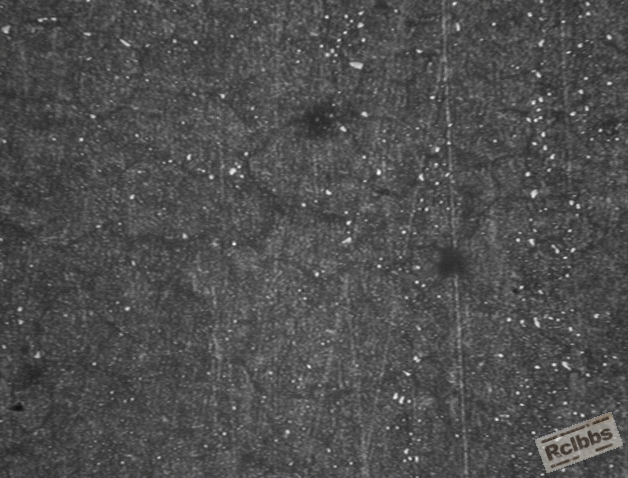

补渗后的金相分析
最后确定补渗工艺为900C/0.95%/90min之后缓冷至840C/0.85%/30min,淬油。油温为78C。
得到的金相组织很特别,请各位分析分析:
1、表层有没有碳渗进去且别管,看表层金相组织,碳原子确实有渗进去。
2、淬火后金相组织为M+碳化物。碳化物量较正常要少,可能因为温度高而碳原子都溶解在A里面了。请看图1。M组织看起来正常,但我发现似乎晶粒长大得很厉害。晶粒度我估计为3-4级了。测试硬度,硬度仅为47.4HRc。感到很奇怪,硬度如此低?

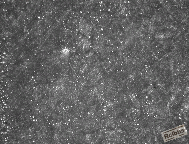

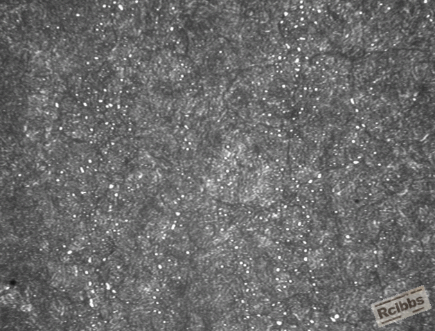

3、低温回火后,165C,2小时,金相组织如图2和图3。M看上去也正常,碳化物少一点,晶粒粗大!!硬度也是47.0HRc。
各位,如此组织,请大家点评。

补渗后晶粒粗大的原因是什么,对产品有什么危害,请各位指点。
 楼主| 发表于 2009-2-25 09:21:45 | 显示全部楼层
淬火后硬度低,对此我也很疑惑,不知道大家有什么解释?

我感觉在补渗前最好进行保护球化退火,或高温回火.采用1.1%Cp,860度 2h试试,然后降温淬火.

回复 12# fujunhua-2008 的帖子
GCr15的加热温度在850—860℃范围,补渗温度高是晶粒粗大的原因。容易使产品变形开裂,机械性能降低。
