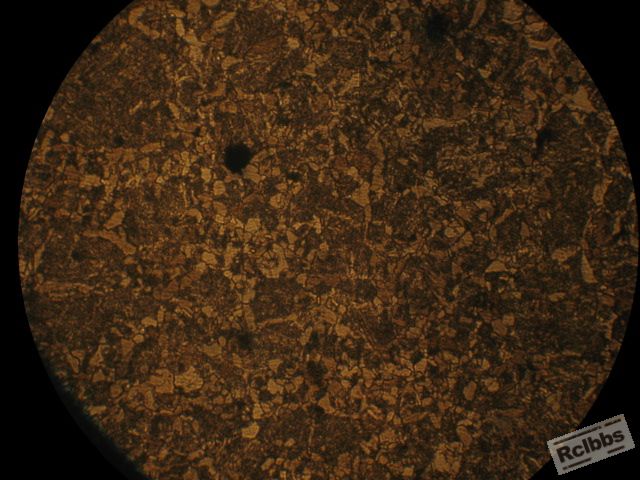

 楼主| 发表于 2009-1-15 14:24:46 | 显示全部楼层
这就是我们处理后的显微组织100倍下观察的,是粒状贝氏体和铁素体,晶粒度5.5-7.5级
