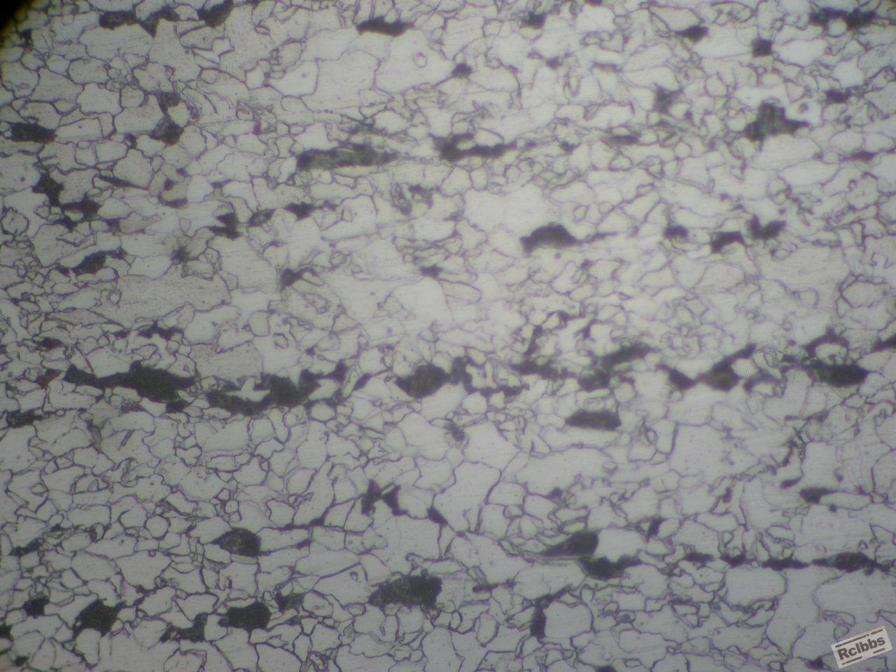

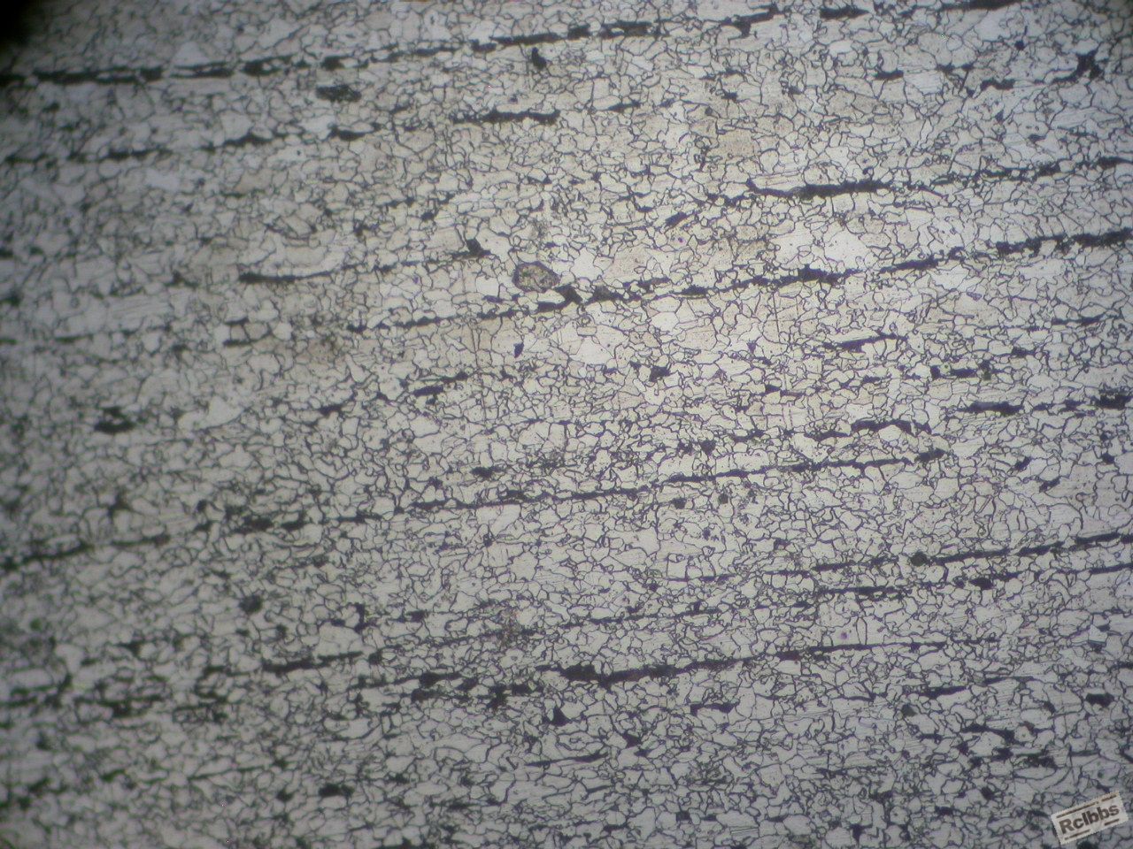

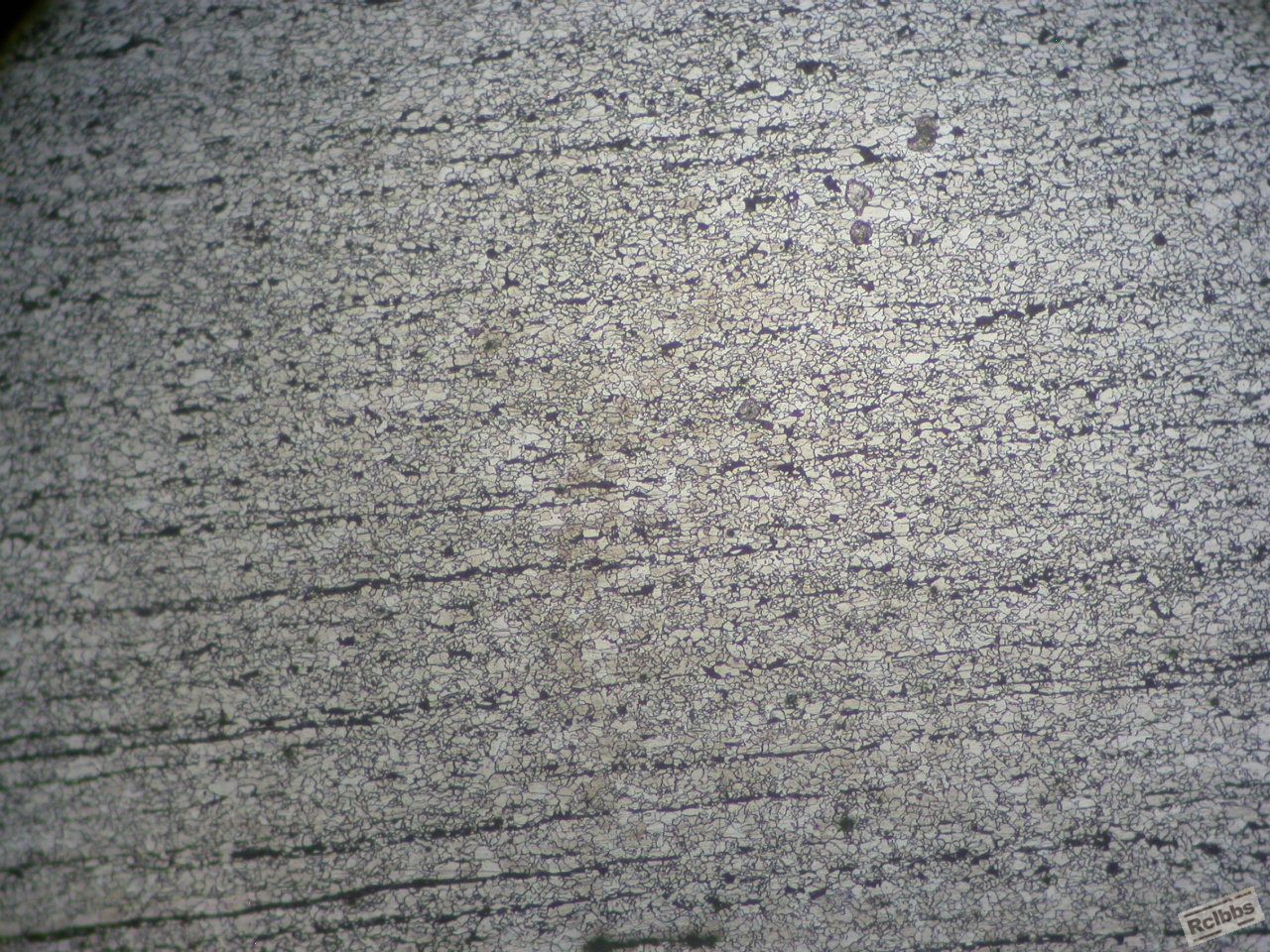

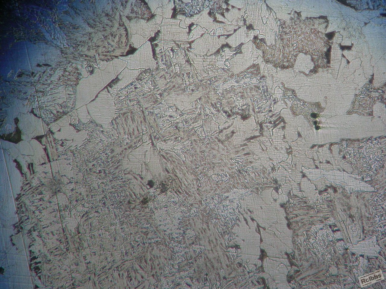

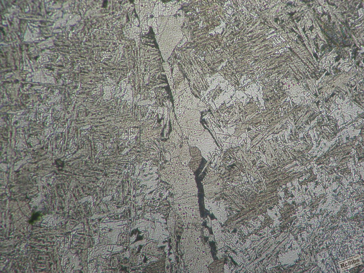

这是三组照片
1,2,3,为x65钢管线钢轧态组织照片 (上面的黑色是碳吗?)
4.加稀土后铸造100倍放大(与柱状晶生长方向平行)
5为加稀土铈后铸造100倍放大(与柱状晶生长方向垂直)
加稀土后的金属试样磨制的时候总是没法避免划痕
请分析一下加稀土后在照片上所产生对组织的影响,另外平行面和垂直面上好像也有区别。。。

发表于 2009-1-9 20:25:53 | 显示全部楼层
晶粒好像也变粗大了,能给讲讲原理吗
 楼主| 发表于 2009-1-9 20:50:52 | 显示全部楼层
加稀土后会细化晶粒的,不加肯定更大
签到天数: 35 天
发表于 2009-1-9 21:25:03 | 显示全部楼层
混晶 出现了
有的区域 细化了

发表于 2009-1-10 11:45:18 | 显示全部楼层
热轧组织中黑色的是索氏体(细珠光体)。

发表于 2009-5-7 20:03:55 | 显示全部楼层
是不是轧制时出现的带状组织,所谓的加工流线。
发表于 2009-5-13 20:54:17 | 显示全部楼层
不像是加工流线啊,不过稀土元素是细化晶粒的,希望有高手讲解一下
发表于 2009-8-28 15:47:03 | 显示全部楼层
123图是轧制组织 黑色为珠光体 白色为铁素体
4 5 图是铸态组织  不能和123图比较的,要比较也要和123图铸态时比较
发表于 2009-9-17 11:21:25 | 显示全部楼层
同意上楼观点,1、2、3图是经典的轧制组织:黑色为珠光体 白色为铁素体
,呈带状
发表于 2009-9-17 11:23:03 | 显示全部楼层
补充一点,呈带状为轧制变形原因造成
发表于 2009-9-24 08:04:22 | 显示全部楼层
看不懂啊。  学艺不精啊
发表于 2009-9-24 10:56:32 | 显示全部楼层
有带状组织啊,请问是挤压成型的吗?
发表于 2009-9-24 13:19:01 | 显示全部楼层
,呈带状
