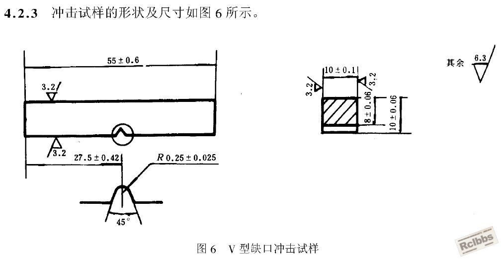

球铁QT400-18AL 做零下20度的低温冲击。为什么标准是试样上没有缺口啊

GB 1348-88球墨铸铁
自己看看吧

我看过标准的,我问错了,是这样的有个厂家来做冲击,试样没有打缺口,这对冲击功影响
大吗?

影响肯定是很大的.
发表于 2009-1-22 12:28:20 | 显示全部楼层
试样都不符合标准的要求,还谈影响?根本就是错误啊!不过,只要按标准或用缺口专用拉床开个缺口就是了。
