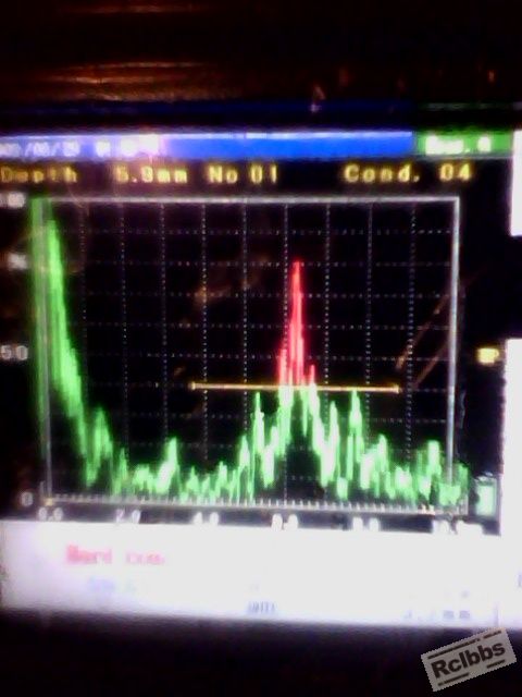

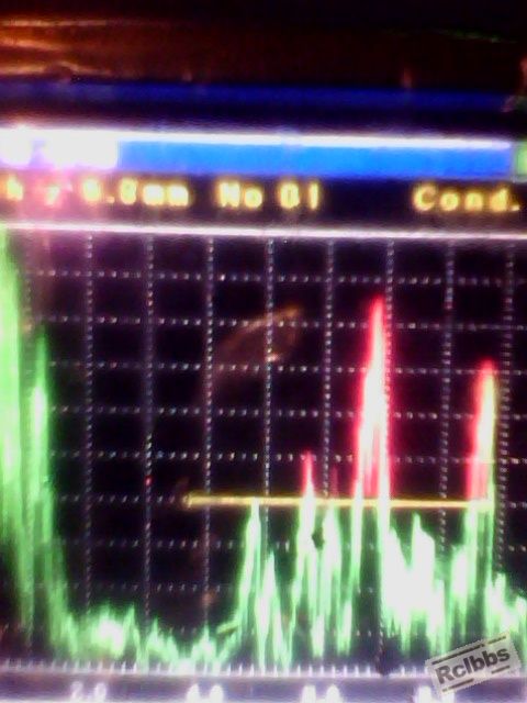

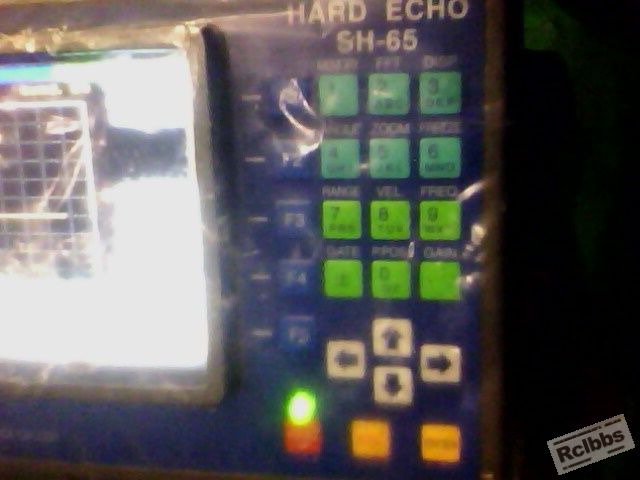

发表于 2009-9-18 11:20:58 | 显示全部楼层
RE: 表面淬硬层怎样测量?
测深仪
luodan1661 + 10 感谢上传!还望阐释原理。
发表于 2009-9-18 19:29:02 | 显示全部楼层
测深仪的工作原理:是根据不同的金属组织(比如马氏体和珠光体)对微波的折射率不相同的特点,通过探头发射并收集折射回来的波,加以数字化处理,生成淬硬层深度曲线及数值。上图所测工件淬硬层深度为5.8mm。
