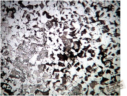

这个图片除了珠光体和铁素体外还有什么组织?拜托了!

上图的材料是20CrMnTiH,正火工艺,有些细小的被认为是马氏体,我想即使偏析严重,出现马氏体的可能性不大吧,或是下贝氏体?

如果铁素体呈针状向A晶体内部生长就是魏氏组织了,看不太清楚。不过正火的话,应该是BL

照片是100X吧,如果制样没问题,细小的为粒状贝氏体。

2楼说的有道理,存在着马氏体组织,但是在您图片中的含量也不少

从图片看有马氏体组织,图片太小看不出,又象是下贝氏体

建议楼主在异常部位检测一下硬度,应是粒B

图片也太小了吧

可以先检测异常部位组织的硬度,结合硬度和组织形态在判定

谢谢各位!硬度是HRC40-45,正火怎么可能有马氏体呢,我觉得是贝氏体的可能性大,请各位再分析一下。

20CrMnTiH这种材料正火是不应该出现马氏体的,出现贝氏体的可能性都不大.
但是硬度怎么有HRC40-45,对20CrMnTiH这种材料来说,完全可以说是马氏体组织了.就是经过强烈淬火工艺,也最多能达到这样的硬度和组织.
是不是工艺或者材料有问题?

这组织的硬度能有那么高啊?在说回来,正火的话也不能出现马氏体啊。有这么高硬度的话应该出现马氏体了,猜测下是不是正了一半没冷下来就扔水里结果淬火了 。建议弄个倍数大点的图片来看看。纯属个人意见,不妥请指正

硬度有这么高?这是正火工艺?不是吧

个人观点,存在着马氏体组织.
该产品如果采用正火雾冷的方式完全可以得到马氏体,图片中的马氏体相非常明显,正常的工艺无法实现该组织,应该是喷雾的时候出现失控得到的该组织.
对于合格的产品工序基本一致,对于缺陷组织的产品各个不同

这种组织硬度超HRC40我表示怀疑.

硬度是不低啊    同意天天小非的观点
