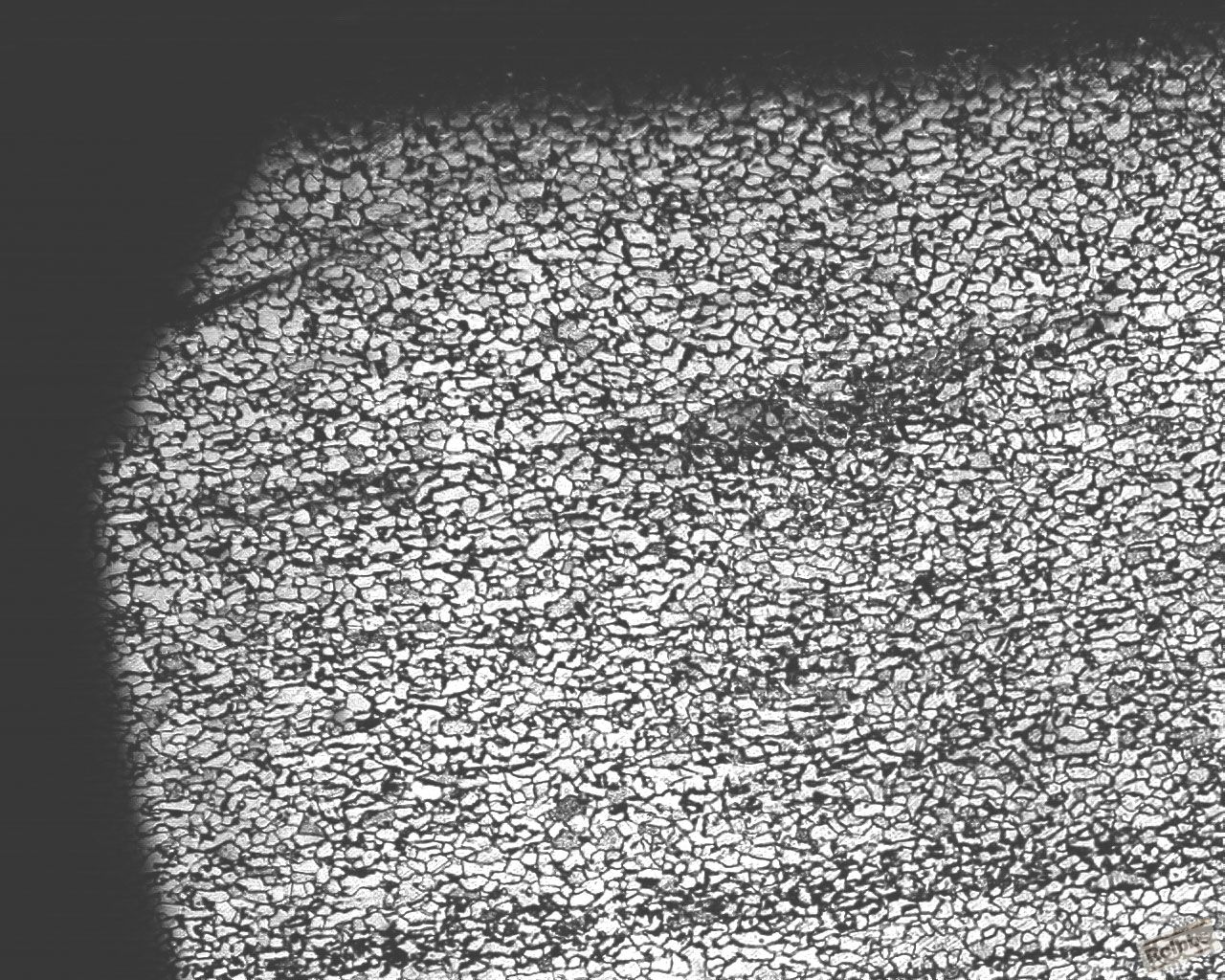

这是20Mn退火后的组织,因为怀疑脱碳,所以做了,但是图片看起来有点不正常,因为看不见珠光体,请各位大侠帮忙看看,分析一下。图片放大倍数是100X 20Mn退火状态.jpg

一我看这种现象为过烧,因温度过高他的组织全部转为Fe3体了。无法挽救了。

有问题吗?20Mn钢100X的退火组织就是这样的吧。

谢谢各位!但我觉得即使退火至少也能看到珠光体的,为什么在上面看不见呢,好像全是铁素体啊,总觉得有疑问,哪位能帮一下忙解释一下,先谢谢了!过烧我看不大可能的。

放到500倍下看看啊!

没有脱碳。放大倍数再观察一下,看看是否是“宽”晶界?或是“黑色”屈氏体?

正常组织啊,含碳量少,铁素体就是很多啊
