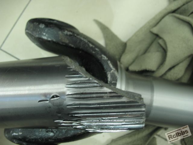

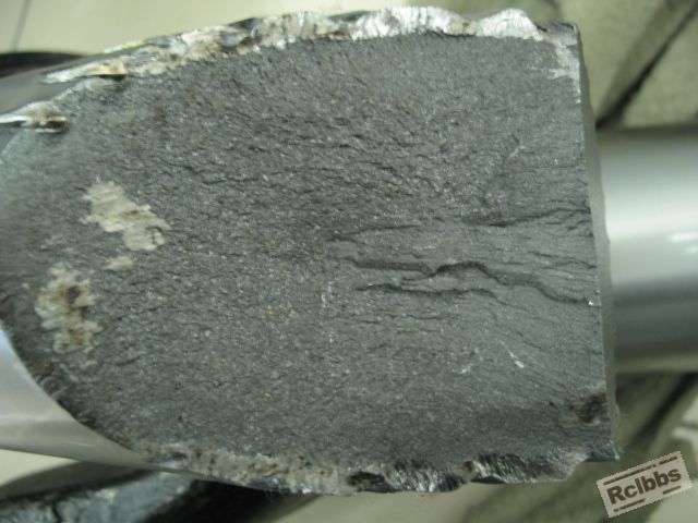

40Cr的材料,调质后冷轧花键。直径约70mm。冷轧花键时断裂。个人觉得属沿晶脆性断口。

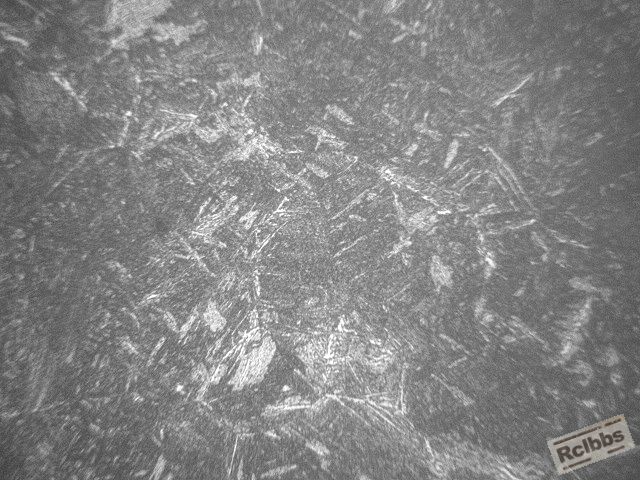

金相照片上显示有羽毛状组织,和GB13320调质图谱差别较大。不敢肯定是不是上贝。低倍看晶粒较为粗大。(不好意思,没拍照片)。

没有见过调质再冷轧花键的工序,一般是加工(铣)花键后再调质.

应该是先调质,应该是脆断,断裂处非常清晰。我个人认为你所看到的羽毛状物质应该是魏氏体,不过也有可能是有夹杂。

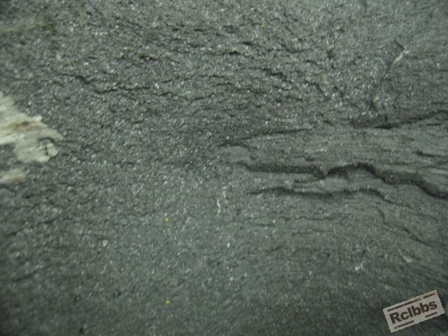

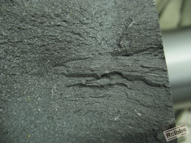

脆性断裂,断裂源在心部,建议检查一下裂纹源处金相。
发表于 2009-3-4 21:26:22 | 显示全部楼层
楼上,心部为何是裂源?心部在扭转时应力较小,如何产生裂源?何况心部纹理较粗,说明扩展速度快,应是最后断的。请见教。
从断口形状来看,应是脆性断裂。
楼主,建议你从第一张照片最左处附近区域着手,或许能找出端倪。
冷扎工艺不熟悉,不知有哪些参数可调。或许是形变过量过大?
没玩过调质花键轴,还请多多共享信息~~

从扩展线看断裂源还是应该在心部,有必要检查一下心部金相

中心的金相组织好象有先共析铁素体析出,材料强度不足.引起开裂.

8#楼的有点误解,我指的是断口图片心部,那里不见得是工件心部。

“低倍看晶粒较为粗大”请问楼主在低倍下怎么去评定晶粒的大小呢?
发表于 2009-3-8 19:35:41 | 显示全部楼层
主要问题:晶粒粗大,有铁素体出现!

我认为是脆性断裂,断裂源在第一张图片的左下部这一区域。
发表于 2009-3-10 08:41:38 | 显示全部楼层
工件照片上的黄块,应该是外来浮着物,不像是钢铁组织物。经观察照片,在冷轧时产生工件疲劳。致使工件在使用中开裂。
发表于 2009-3-10 11:32:52 | 显示全部楼层
裂纹源在心部,看看组织
 楼主| 发表于 2009-3-10 13:12:06 | 显示全部楼层
回复 15# happy1981 的帖子
铁素体沿晶析出,在100倍下晶粒被白色亮线包围,看的还是挺明显的。
