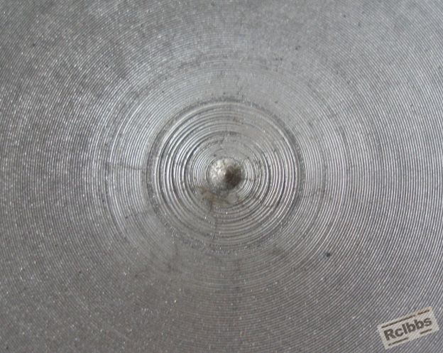

[求助] 帮忙看些裂纹
发表于 2009-2-27 22:45:20 | 显示全部楼层 |阅读模式
材料:合金钢Cr9Mo
签到天数: 764 天
发表于 2009-2-28 09:51:10 | 显示全部楼层
像轴心晶间裂纹  做低倍确认一下
发表于 2009-2-28 09:56:36 | 显示全部楼层
裂纹在表面的中心部位,原材料有问题。
发表于 2009-2-28 10:02:24 | 显示全部楼层
原材料是什么原因造成的弯弯曲曲的裂纹?原材料一般不是成分偏析缺陷吗。
签到天数: 152 天
发表于 2009-2-28 10:24:21 | 显示全部楼层
这材料应该是做管材或法兰,可根据YB5137评定,中心钻孔,去除不良的中心缺陷。
发表于 2009-2-28 14:29:02 | 显示全部楼层
看裂纹的用意是什么
发表于 2009-2-28 15:16:09 | 显示全部楼层
回复 6# qiaozihua 的帖子
看裂纹的用意是怎么样的状况引起的,是热加工,还是锻打,还是原始材料等问题的解决
发表于 2009-2-28 15:19:33 | 显示全部楼层
原始材料是怎样的问题,做个金相看看
工艺流程是如何的?包括锻打,车加工等
发表于 2009-2-28 15:37:36 | 显示全部楼层
是原材料买回来后粗车发现的吗??
发表于 2009-2-28 16:20:11 | 显示全部楼层
估计是铸坯上带来的的,之后加工的变形不够大,裂纹没有被弥合
发表于 2009-2-28 18:12:57 | 显示全部楼层
