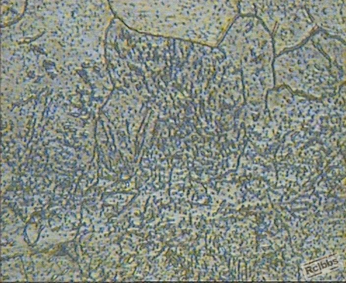

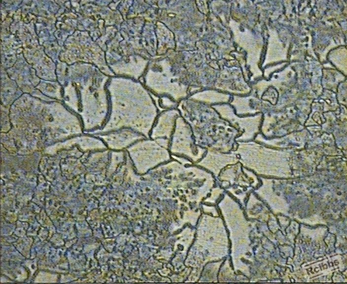

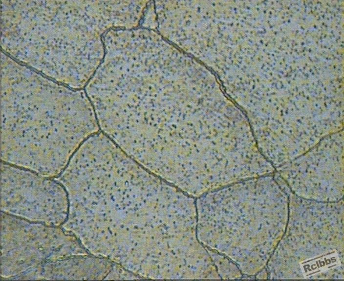

能说出该组织的产生机理吗?? :lol :lol
100x
100x

发表于 2009-3-5 14:41:28 | 显示全部楼层
好像是在脱碳层内的组织。

发表于 2009-3-5 14:48:53 | 显示全部楼层
好像是锻后缓冷,然后对锻件进行了高温回火。瞎猜的,静候高手!
发表于 2009-3-5 18:15:04 | 显示全部楼层
这是小钢厂生产的,可能是钢锭锻造不充分,浇铸产生的树枝状偏析没有被消除掉。我估计应是250KG的小锭,并且你的产品尺寸较大。

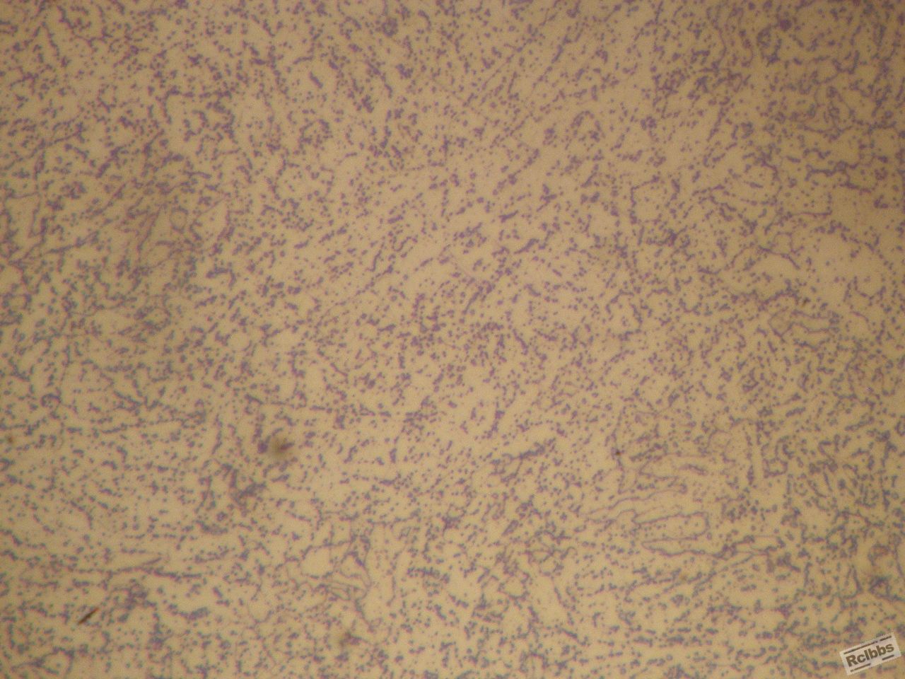

 楼主| 发表于 2009-3-6 09:14:16 | 显示全部楼层
      400X
正常球化

发表于 2009-3-6 10:26:06 | 显示全部楼层
再次猜测,是作为热模具长时间工作后,从失效件上取下的试样。

发表于 2009-3-10 23:02:34 | 显示全部楼层
有网没球,是不是原材料就这样,退火温度低了,原始组织原封不动的保留啦。
发表于 2009-3-11 02:35:57 | 显示全部楼层
是不是球化退火温度高了,出现了片状珠光体?

发表于 2009-5-13 21:54:52 | 显示全部楼层
楼主,,你的正常的图片和不正常的图片工艺是一样嘛??如果一样,,把多半是原材料的问题了!!

发表于 2009-5-14 20:37:08 | 显示全部楼层
楼主的钢材球化组织严重不良。
也不罕见,小钢厂处理的吧?

发表于 2009-5-15 12:11:56 | 显示全部楼层
楼上的专家,能否赐教一下,那张不正常照片中基体组织为什么东东?

发表于 2009-5-15 15:17:46 | 显示全部楼层
感觉象是欠热,不知道对不对

发表于 2009-5-15 15:35:05 | 显示全部楼层
是不是热轧后的遗留的袋装组织球化退火后有此现象。

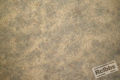

借楼主的贴,我也发个H13的退火组织.
发表于 2009-5-15 16:08:32 | 显示全部楼层
致楼主:回复楼至的帖子,根据照片观察,严重的合金碳化物,已成网状。一般是钢材浇注成型时,冷却不合理造成。其碳化物点状,是球化退火时温度低,或保温时间短造成。以上个人见解,如与事实不符,欢迎指正!

发表于 2010-4-6 17:11:17 | 显示全部楼层
这个组织在热处理之前必然经历了变形啊,之后怎么办的只有楼主知道了啊!
