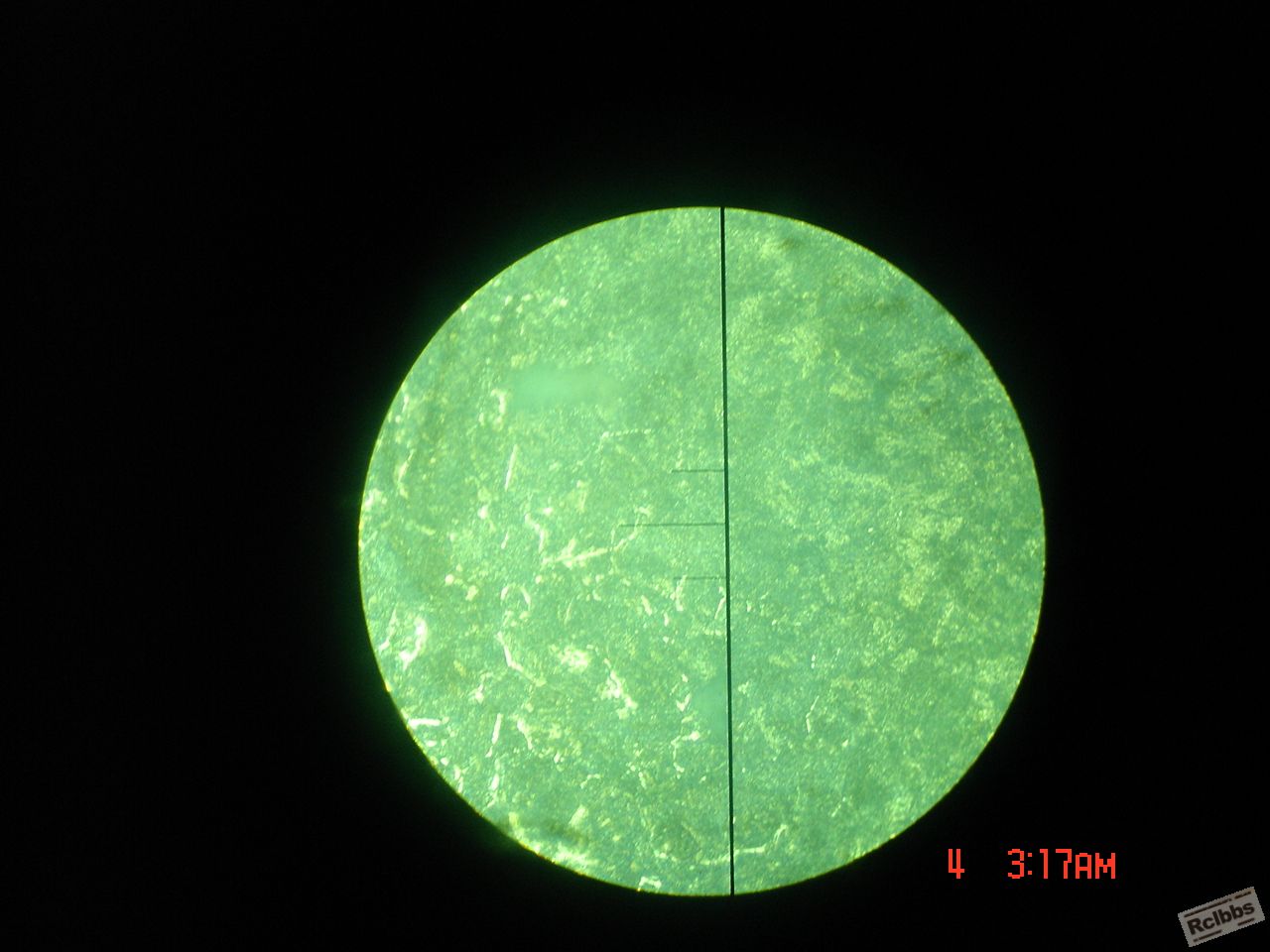

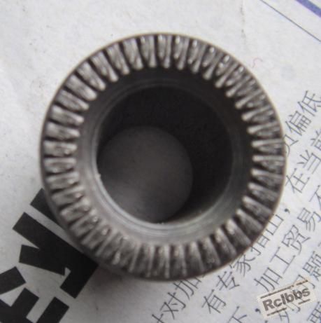

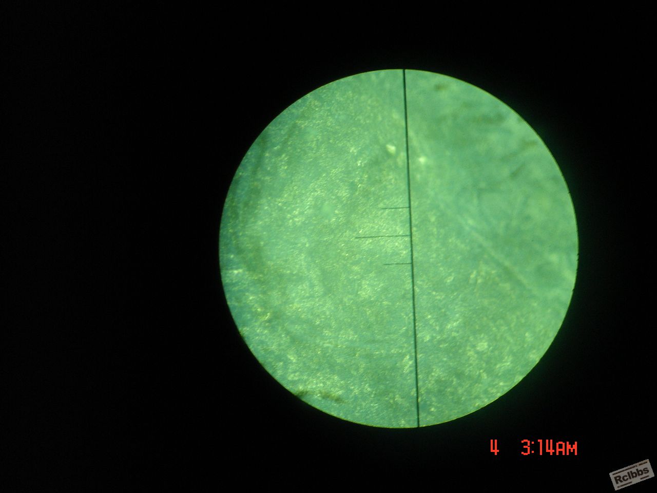

客户的技术要求:
1、两端面进行渗N处理;2、渗N深度为0.35±0.2;3、硬度达到HV700-800;
这个渗N处理为何处理?我们现在的工艺采用为渗碳处理;
2、现客户处发现齿被磨掉了,现在怀疑为表面硬度不够;
3、在做金相分析时,发现材料为35#(这是不可能的,我们绝对是用20#渗碳处理的),会不会因为渗碳后使得其含碳量变高;
4、附件为我司工件的样式,以及2张金相分析的图,看不懂请教高手帮忙解答。
谢谢!感激不敬!我的电话是15956320155

5、你提供的事物图片看不清楚,你看齿是被磨掉还是崩掉了?
6、你说明明是20#,怎么金相检测又是35#,你们金相检测的是哪个部位?你们用金相判定材质是怎么个判定标准呢?

材料是由你们自己确定的吗?客户要求渗氮处理,你们应该选用40Cr,或35CrMo等合金钢调质处理,然后进行氮化。而不应该采用20钢。
假如你们要改变热处理方式,应该选用低碳合金钢渗碳,低温回火。选用20钢由于没有合金元素碳浓度低,渗碳后硬度不高,不耐磨。
化验材料含碳量高,可能没有把渗碳部分去除干净。
金相不太清楚,不好说。

2、实物图片是我们的产品.产品形状就是这样的;

3#朋友已经说得很清楚了,此外你采用20钢渗碳后齿早期磨损说明渗碳处理没有做好。出厂前检验了吗?更改设计经过客户同意了吗?!!!

发表于 2009-3-6 09:10:58 | 显示全部楼层
就这个齿轮,用渗碳代替氮化应该可以的。
磨损失效,主要是硬度不够,渗碳完全能够满足。
看照片,不太清晰,取样部位不明,就照片上依稀辨认和失效的形式判断,估计是没有淬上火。
