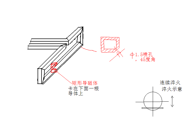

发表于 2009-3-7 15:21:04 | 显示全部楼层
连续扫描淬火,见下图

发表于 2009-3-13 16:30:56 | 显示全部楼层
回复 9# luodan1661 的帖子
谢谢你,学习了
不过楼主提出感应器与工件不能有相对移动,怎么解决啊。
