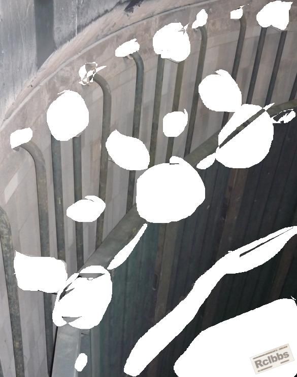

大型无马弗井式渗碳炉的探讨
涉及公司机密.不能发全图

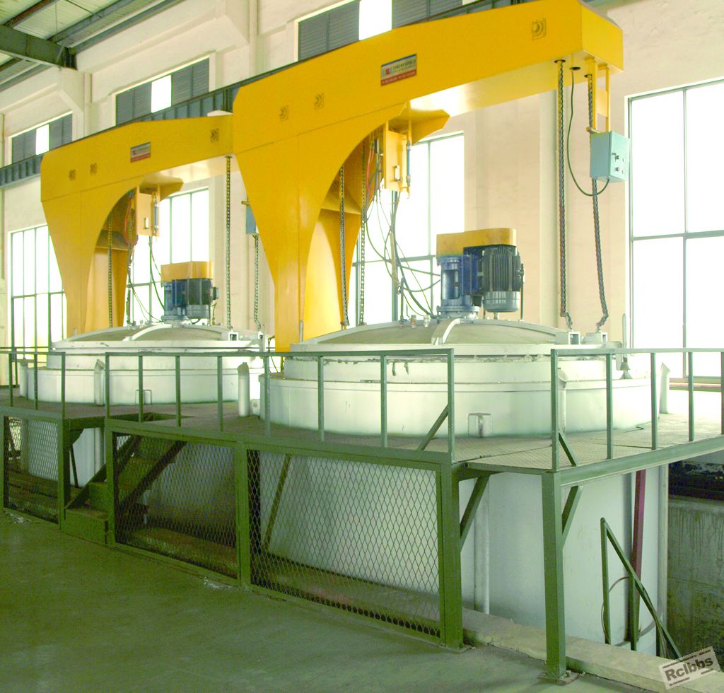

发表于 2009-3-23 08:29:45 | 显示全部楼层
苏州新凌的
80%是引进的,请指点一下.做的工件还行,就是外观......

发表于 2009-3-23 09:13:03 | 显示全部楼层
是啊!请盈动的高人出来给大家讲评一下!好不好!

        不知这位仁兄见到的是谁家的无马弗井式炉加热元件热短路点多?哪天我给贴几张四米无马弗井式炉内部和加热元件的照片大家看看。
