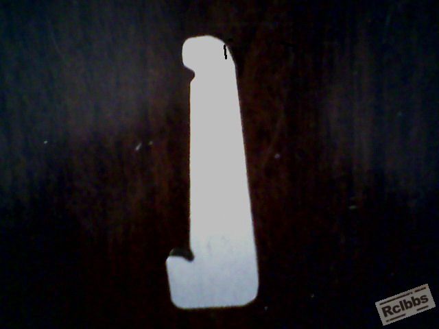

照片-0025.jpg 补一张R角裂纹的 照片0025,可能裂纹看的不清楚,用黑线画了一下在图裂纹方向26中。

    流线不合理,裂纹方向就是流线方向,裂纹一边有流线,一边没有

磨高倍样,观察裂纹方与金属流线方向(锻造时金属变形方向)的关系:有可能是流线分布方向发生变化处就是裂纹扩展方向,金属热加工晶界发生切变而开裂
