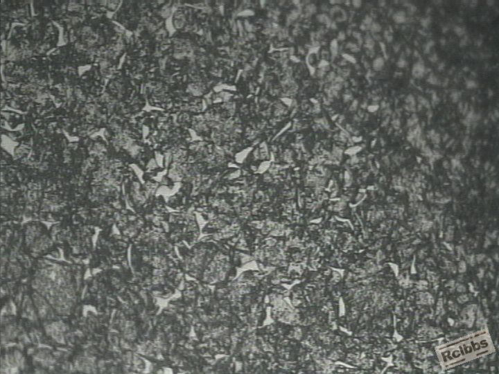

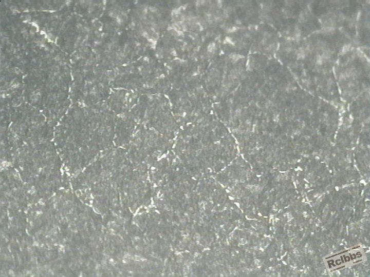

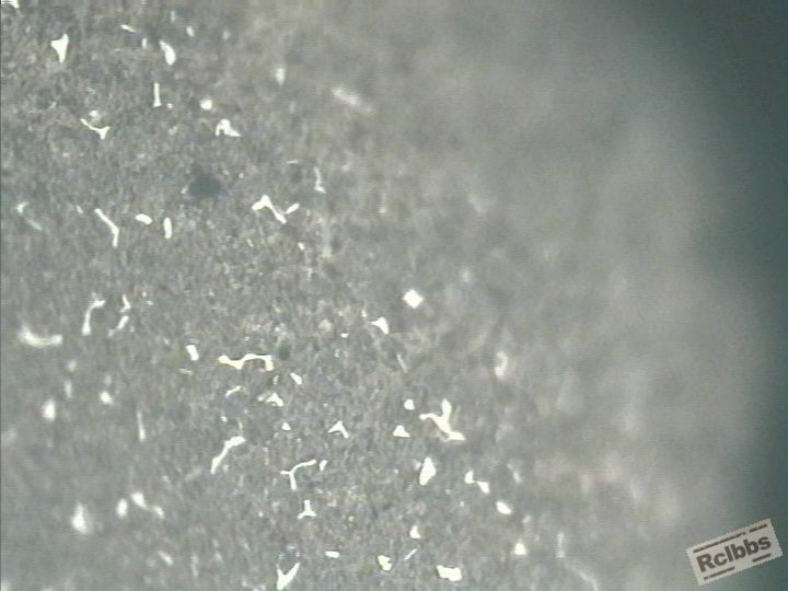

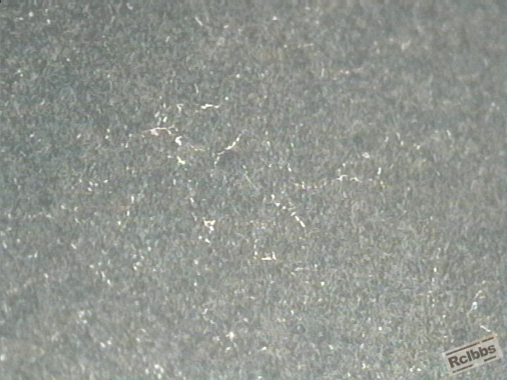

我在一组故障齿轮上发现这种细网碳化物,我认为应该是缺陷组织,判定为网状碳化物,但是生产厂家说,这种组织不是网状碳化物,按照汽车QC/T262标准,只有大块,且尖角表面层的网状才能定义为网状.次表层的没关系,这种说法对吗?
我将照片做好了,材料是20Cr2Ni4A,一并请大家共享一下!

从形状上可以认为这种组织是网状碳化物,特别是1和4两张图。

1和4两张图是网状碳化物.网状碳化物应在100倍下评定.

第一副图片已经经较明显,是网状碳化物
发表于 2009-3-11 12:31:45 | 显示全部楼层
第一张:网状碳化物
第二张:大块铁素体
第三张:大块铁素体
第四张:碳化物未成网,按国家标准评应合格。

楼主四张图片看个人意见
第一张:网状碳化物本帖内容来源于:http:// www. rclbbs. com/ index.php
第二张:大块铁素体热处理论坛-专业热处理技术讨论和工作交流社区 http://www .rclbbs .com
第三张:大块铁素体www.rclbbs
第四张:按国家标准评2级合格

同意7楼renbenfg老师的部分看法,第一个应该是网状碳化物.
其他三张照片的理由呢?能否说说,为什么不是碳化物而是铁素体?

这是明显的网状碳化特呀

  第一张和第四张图片的评级是根据高碳JB/T18254-2001中的碳化物评级标准而评定。
  第三张和第四张是根据合金结构钢,20CrNI4,金相组织及鉴别图谱评定。

几张图片看上去都有碳化迹象,第1张图片明显网状;第2张图片呈棱角状,可能腐蚀时间过长不太明显;第3张图片样制得不是很好,但倍数大了,目测呈棱角状比较清晰;第4张图片白色碳化物呈颗粒状及网状(不是很明显)分布.

断续状网络碳化物按QC/T262的碳化物评级起码是5级
小块装,个别处出现细条状就是4级了。。。
楼主的这些照片,截取的位置是次表面,这个位置出现碳化物比表面出现更容易使齿轮失效。
它意味着
1。次表面有较高的碳浓度和更大的组织应力(拉应力)
2。偏低的淬火温度和过长的保温时间(淬火前在晶界析出碳化物)
一般来说,齿顶的碳化物情况最为严重,标准规定碳化物检验齿顶和齿面就是这个道理。但不意味着,次表面的碳化物就可以接受了。

1 四张照片都是典型的“渗碳类”零件因为降温淬火产生的“碳化物缺陷”。增么能看成铁素体哪?
2 第一张图片对使用性能产生重大影响,不合格产品;第4张影响程度次之;第2、3两张处于同一水平。
