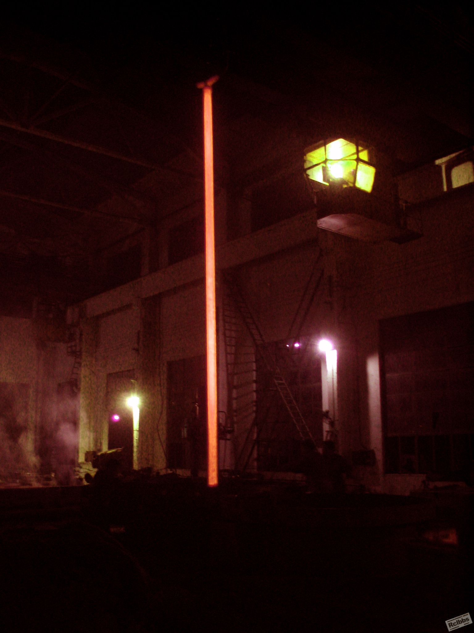

发表于 2009-3-14 12:14:39 | 显示全部楼层 |阅读模式

是否能详细介绍一下,大家学习学习。谢谢!

回复 1# 司炉淬红 的帖子
直径在¢150~¢180mm吗?
什么材料?

整轴淬火?厉害,那得多深的淬火槽啊。

采用的是什么设备?发几张清楚的照片吧。

我以前接触过10米的长轴类工件的调质处理,使用燃气井式炉,油槽深度14米;见过30米深的井式炉,操作者上下有电梯;感应加热淬火用卧式淬火设备比7米长的工件也能处理。

我知道有可做超过10M长轴调质的。
材料40Cr 42CrMo 之类,直径有大于¢300的。
深井式炉加热,有快速升降功能行车。

这样长的轴,竖直淬火后变形可能比较大吧?

请教这样长的轴处理好后,头端跟尾端的硬度一般会偏差多少??

请问1楼:你的行车卷扬快速是多少的?转移时间长吗?7米左右的工件淬火后的硬度均匀性大概相差多少?

谢谢各位关注,我们七米炉一般针对45#,40Cr,42GrMo调质处理,在上下端30cm处,以及中端的硬度差,大约HB10度,回火完工后用压力机矫直,另本设备及配套不能高温使用。

±10HRB,还是±5HRB?

请问1楼:工件是单根淬火还是一炉整体淬火?工装结构是怎样的?回火炉风机顶置还是底置?卷扬机或行车提升速度为多少?
