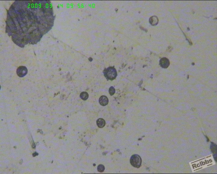

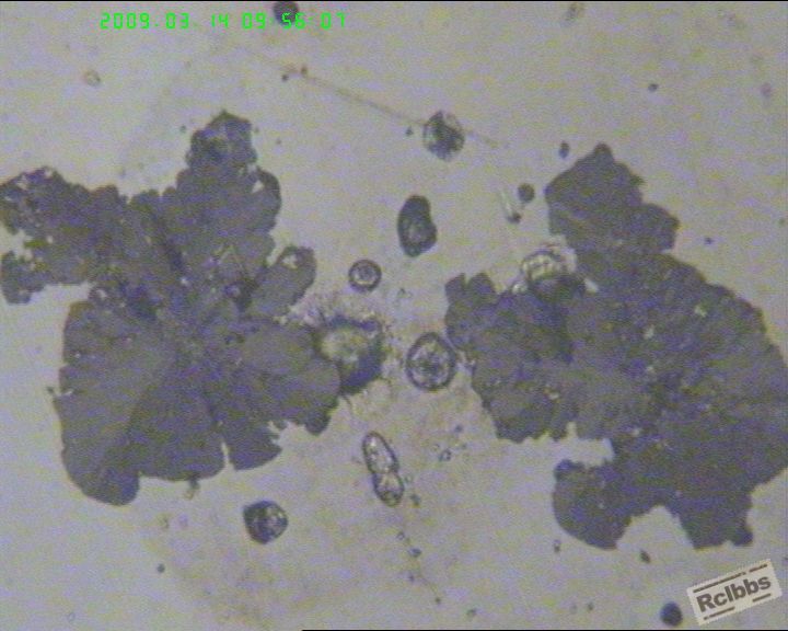

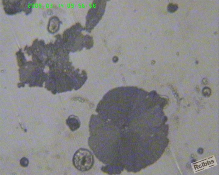

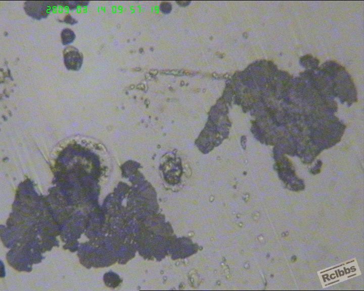

 楼主| 发表于 2009-3-19 16:46:03 | 显示全部楼层
Si的含量偏高,是不是硬度增大,抗拉强度变弱,材料容易变形啊
接着我拿样块做了金相分析,照片发出来,大家帮忙看看,实在看不懂。
liyi911 + 5 第一次,鼓励鼓励!不过,制样还需努力啊!
 楼主| 发表于 2009-3-19 16:48:37 | 显示全部楼层
PS:以上是200倍的放大

发表于 2009-3-19 19:16:33 | 显示全部楼层
样做的不是很好,黑的是石墨
发表于 2009-3-19 21:11:36 | 显示全部楼层
既然是QT,应该也要关注球化率吧?!
签到天数: 864 天
发表于 2009-3-19 22:06:15 | 显示全部楼层
“硬度要求180HB~200HB  ,实际测量168HB”,低于要求,要找原因。
金相样品上有残留水渍,图片中显示的石墨数量太少,另外还应检查球化率和基体组织,QT600应以珠光为主。

看图片球状石墨太少,也不均匀,基体组织也应该检查,硬度偏低可能就是由于基体组织和石墨造成的,基体组织中珠光体少了,铁索体多就软,机械性能肯定也不行,应该有标准的,你查查看,标准要求达到什么样的性能,各项指标都有的,按照标准来
发表于 2009-3-20 15:40:24 | 显示全部楼层
球铁以抗拉强度和伸长率做验收检验项目,如有特殊要求可与供货厂家商议做球化等级和石墨大小检验,化学成分没有必要作为验收检验项目啊,布氏硬度也只是作为参考值,如果厂家退火不好硬度就超高了。
发表于 2009-3-20 15:53:03 | 显示全部楼层
我以前是做球铁检验的
硬度硬是由于硅高而导致基体中F量多的原因,另不知金相照片是多大放大倍数,如是100倍,则球径大小悬殊太了,且形态不好,可参照标准评级,比较差.

楼主,至少你也给个100倍的看看。
好好了解一下QT的金相要求和QT600的组织应该是什么样的配合(成分要求和P、F的比例)
QT都是600了,160的硬度能达到要求吗?当然是P的含量不够了!
建议成分和整个铸造的过程审核一下
