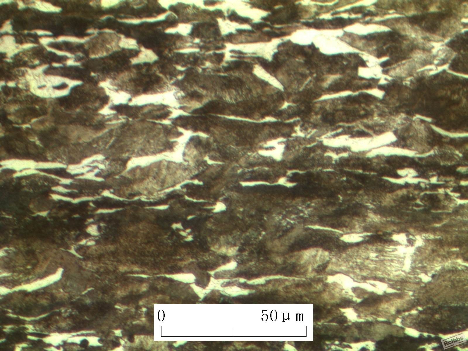

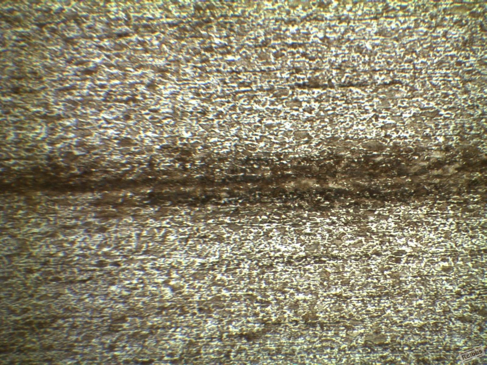

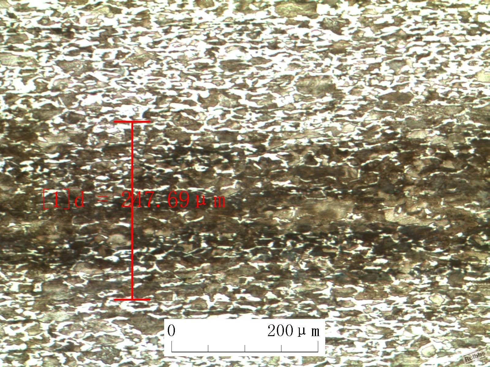

一组中心碳偏析的图片

中心碳偏析表现为在横向试样中心的组织致密而颜色较深的区域。中心碳偏析多出现于钢锭头部所轧成的钢材上,是由于钢锭凝固过程中碳在中心部位富集中造成。

连铸由于最后凝固钢液的流动会造成中心偏析,与中心疏松、缩孔密切相关。一般采用低温浇注、电磁搅拌、轻压下等技术来减轻。中心偏析容易产生过冷组织,在应力作用下易产生裂纹。
发表于 2009-3-19 22:53:28 | 显示全部楼层
你说是“中心碳偏析”,依据是啥,做过微区分析了吗?难保不是磷硫偏析啊

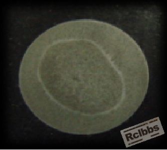

发表于 2009-3-20 11:36:45 | 显示全部楼层
中心碳偏析,我们在作低倍检验时,经常遇到。其特征是原材料的中心部位,有一个圆形的白块。对钢材呈贯串性。跟钢厂交涉,钢厂说国家没有控制标准不予控制。因我们的钢材是经过锻造,最后经过切底,将其冲掉对成品没有影响。所以这方面没有控制。

回复5#,请看我拍的金相图片。我想应该还是比较明了的。

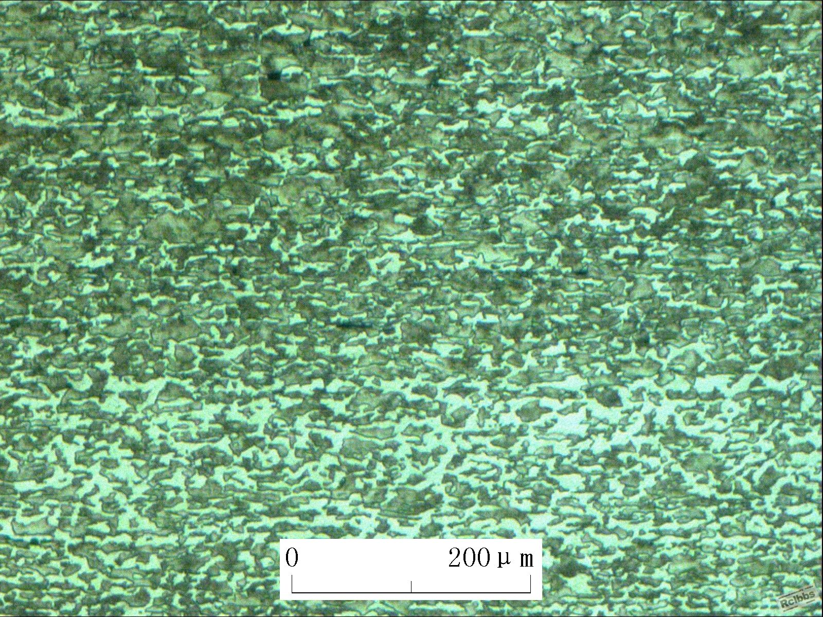

以前给大家看了正偏析,今天给大家看看负偏析
 楼主| 发表于 2010-11-3 14:51:21 | 显示全部楼层
白色带是铁素体多的地方
