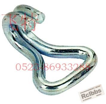

s_448_448.jpg 新设备  刚配置的水性淬火液
加工双排钩子  要求
10.3MM的拉力4T以上
11.4MM的拉力在5T以上
目前10.3MM的钩子可以达到要求
但是11.4的有许多蓝色的印子  拉力和硬度都不够  他的回火后硬度要求在 38~42
客户提供的钢材是宝钢和邯钢
但是我们拿没加工前的做测试  心部硬度只有10几度
请教可以用水淬液加工达到这个要求吗?拉力在5T 以上
材质 35K   直径11.4毫米的总是达不到要求!偶尔有一两个可以做到  请问这是什么原因
还是材料不行!
目前加工条件  860 860  850 850    80分钟    310    310     130分钟!
炉子是30万的小炉子  没有搅拌器   纯粹靠水循环控温的!
请教各位问题出在什么地方!
钩子的样子跟我发的 图片一样
