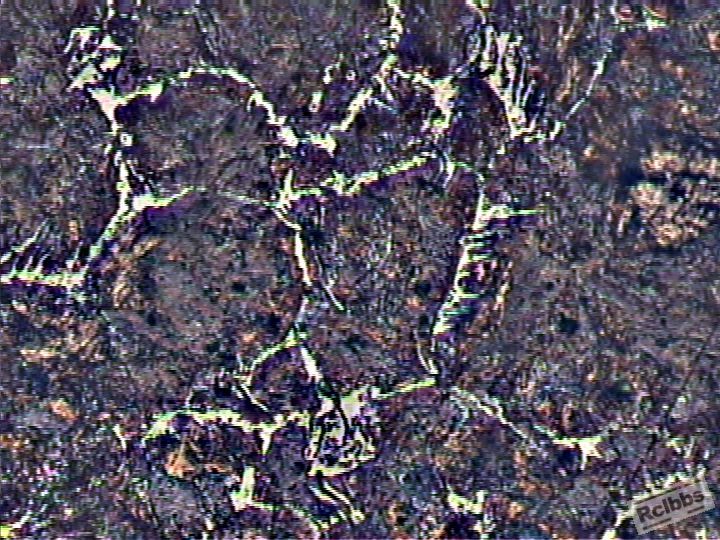

是调质组织吗
大家不敢肯定是不是调质,请大家帮忙分析一下,我们共同讨论一下,在淬火过程中发生什么问题会造成这种组织啊
昨天没有说清楚,今天补充一下吧,40cr。按正常工艺判断应该是调制工序后的组织
可是我们检查试样的时候发现组织很差,我怀疑是不合格的,最起码4级以上吧
改天还有张照片还没来得及照,到时候再给大家一起看看
这个照片使用一种工具拍的,我没有缩放,所以看不太清楚啊,很不好意识,叫我处理一下吧
大家可以点击图片移动滚轮缩小一下看看,我编辑的在word文档里面,还没学会怎么传

这肯定不是调质组织。

图片不是很清晰,
请问是什么材料的,有点像是余热淬火的.请楼主说具体点

图片还是很模糊哦,但是可以肯定的是不是调质后的组织,

有点像魏氏组织……

楼上的,我根据金相图谱判断也是魏氏组织啊,大家都怀疑正火后没调质,最起码也得个魏氏组织6级以上吧
英雄所见略同哦

肯定不是调质组织。铁素体成网状,魏氏组织状态。淬火工艺操作肯定有问题。
