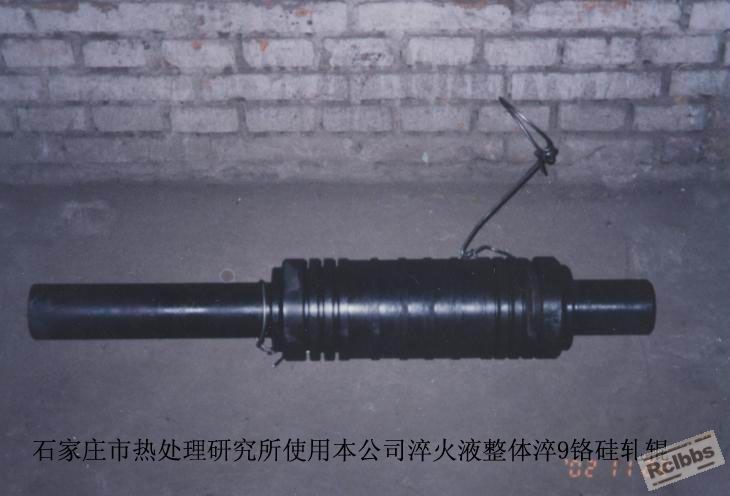

发表于 2009-4-29 09:39:11 | 显示全部楼层
石家庄热处理研究所的9硅鉻轧辊
