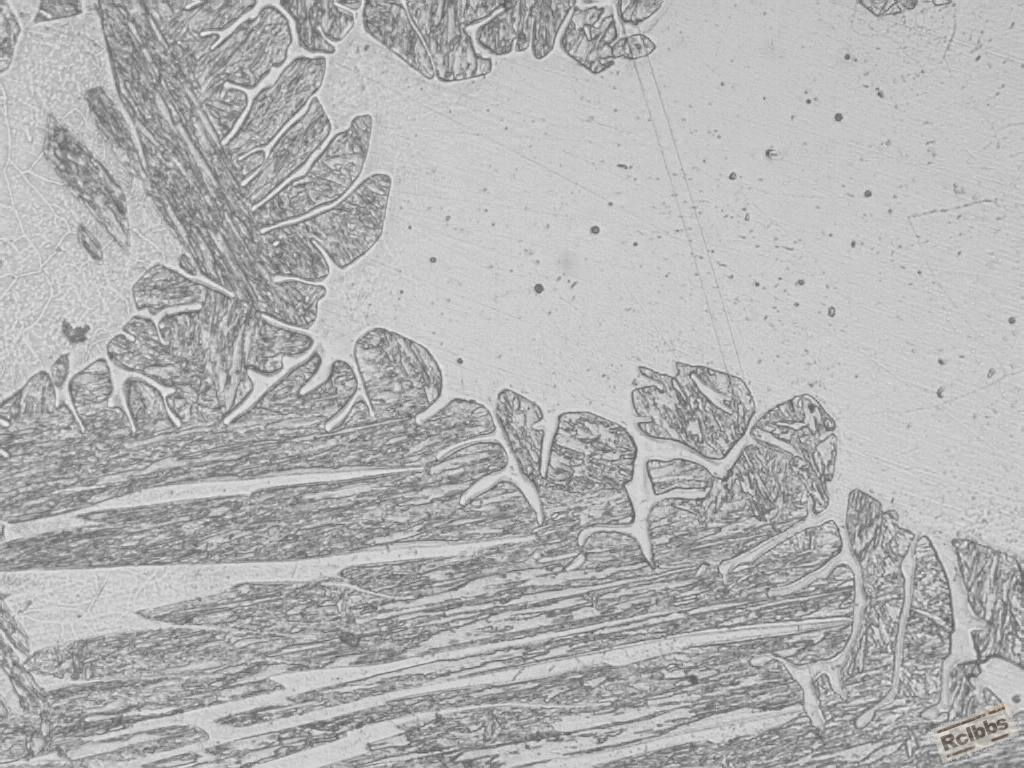

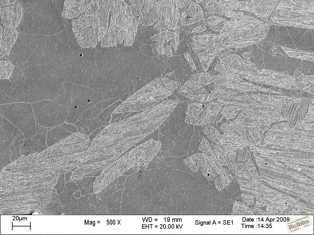

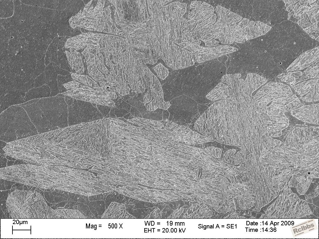

为什么我的铸态组织会是这样的呢?好像有马氏体组织啊?
基体硬度Hv,300kf,保圧15秒,铁素体部分大概190,疑似马氏体部分300左右

什么材料?
 楼主| 发表于 2009-4-17 16:48:35 | 显示全部楼层
回复 2# lanwenbiao 的帖子
12%Cr不锈钢,铁基,苦味酸盐酸溶液腐蚀,铸锭组织
